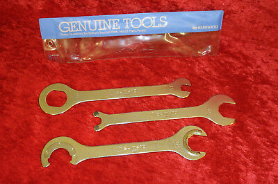

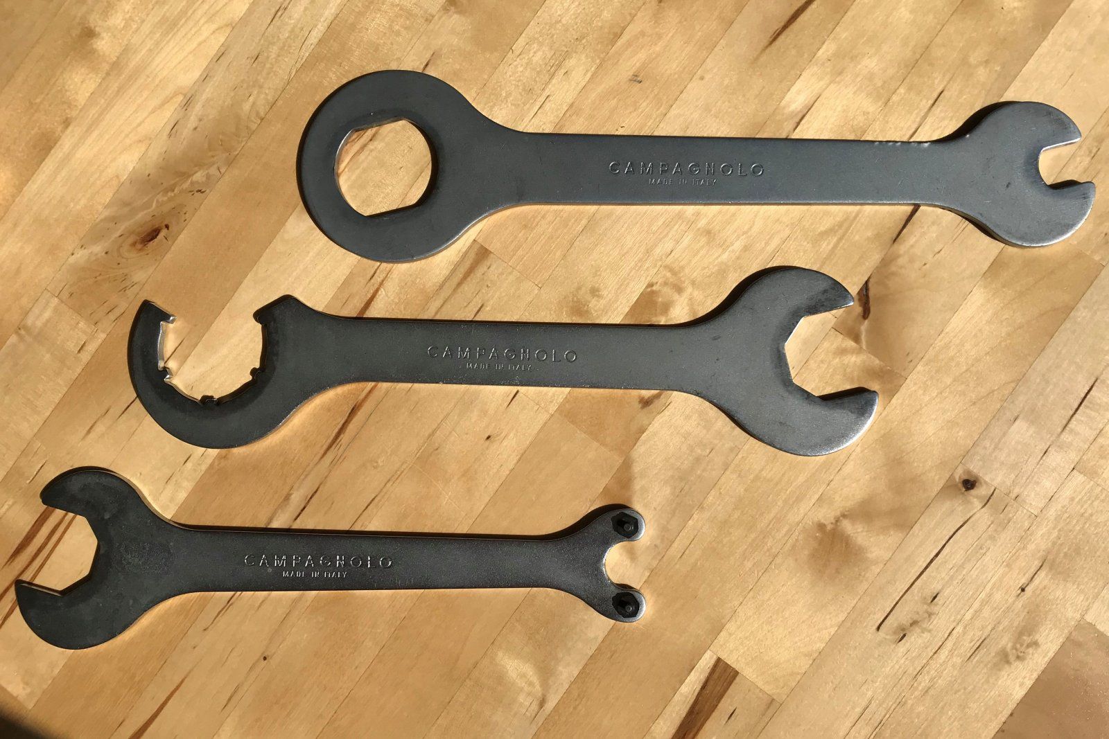

Hallo zusammen,
ich würde gerne in Steuersatzwerkzeug investieren (Montage und Demontage). Ich hab von Steuersätzen allerdings keine Ahnung was das Werkzeug betrifft. Günstig muss nicht, gebraucht und Qualität gerne. Was wäre denn die mittlere Lösung und was die Luxuslösung (gibts da was von Campagnolo? ;)) Und was sind jeweils faire Preise?
Merci für die Hilfe!
Cyclus Tools ist ganz OK und bei mir seit Jahren in Verwendung.
Ich würde das Shimano Set empfehlen :
Shimano Werkzeug TL FC 30

Gabelkonusabschläger kann man sogar mehrere kaufen da passt oft keiner so richtig.
Jeder Schraubstock ist ein verstellbarer Gabelkonusabschläger: alte Kopfmutter zum Schutz aufschrauben, Schraubstockbacken mit etwas Luft zum Gabelkopf einstellen (vorher Gaffer-Tape zum Lackschutz drauf), Gabel an Konusunterseite anlegen und mit Hammer abschlagen.
dem fragenden geht aber um Montage und Demontage, also schalen, konus etc.
Danke erstmal an alle!
Heilige drei Könige sind vorhanden, die mag ich auch sehr und nicht mehr missen:
Gewindestange, Unterlegescheiben und Muttern gehen auch, keine Frage.
Meine Frage ging allerdings tatsächlich in die Richtung, was es so gibt, was auch dafür mal gedacht war. Mir schwirrt der Begriff "VAR" noch im Kopf rum, daher wollte ich einfach mal wissen, mit was denn hier so im allgemeinen stilvoll an der Gabel geschraubt wird.
Theoretisch ists überflüssig, aber ich mag einfach (gutes) Werkzeug! Das kauft man einmal und hats einfach. Hazet 6er Serie Drehmomentschlüssel, 25 Jahre alt, kein Problem. Sowas mag ich.
