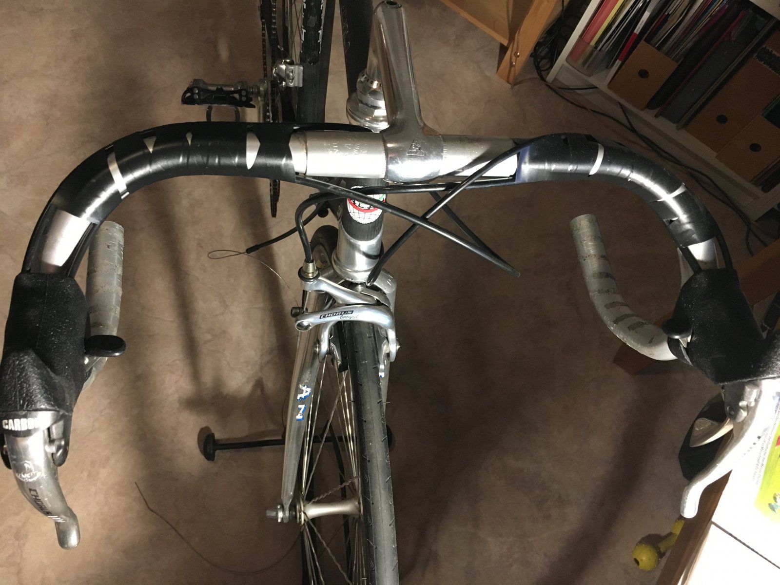

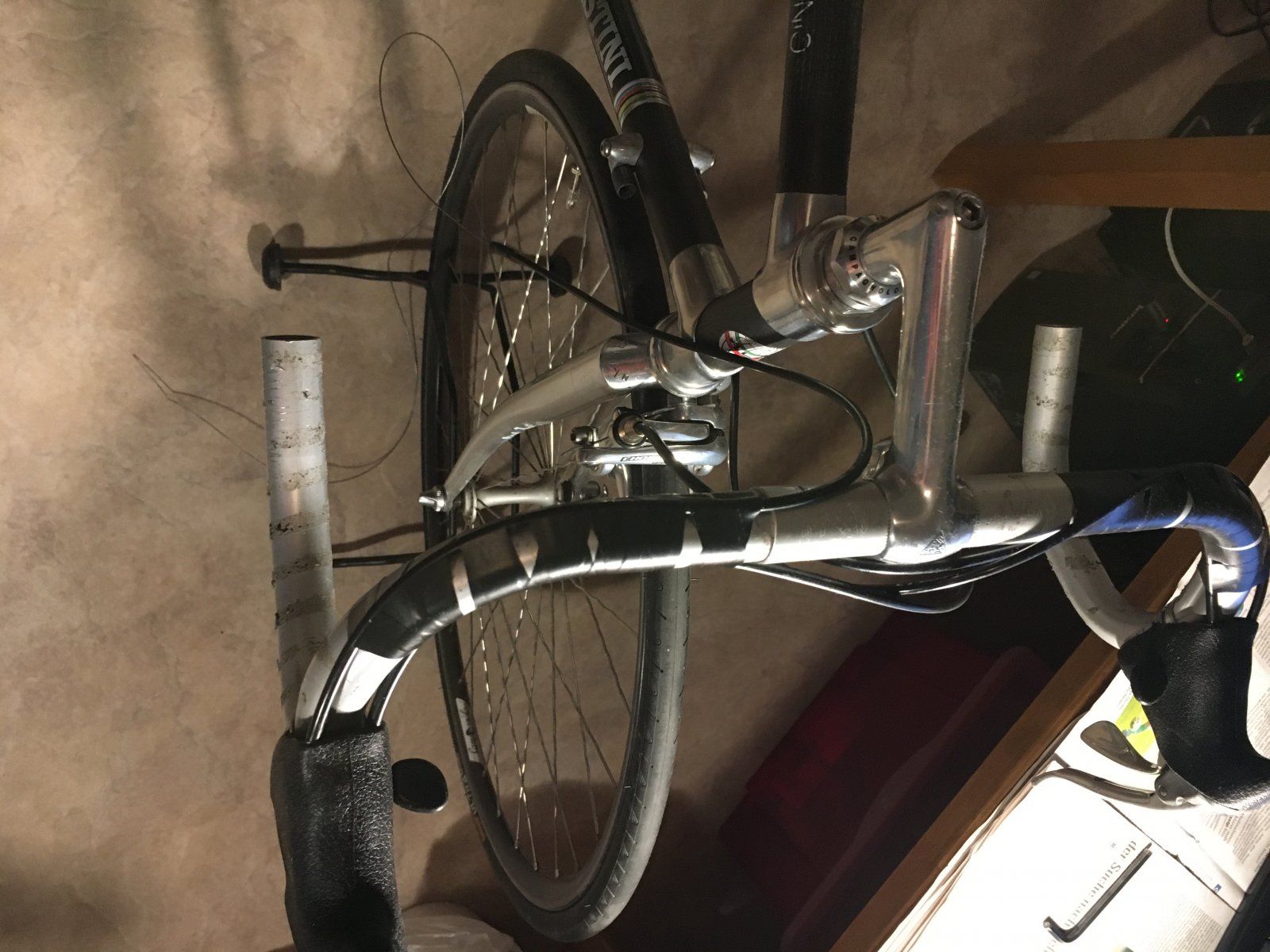

Ich habe eine total banale Zugverlegungsfrage, die mich trotzdem tierisch nervt:
Corpus(se) delicti sind Chorus Ergopower-
wie verlege ich denn - elegant und 'richtig' die Schalt- und Bremszüge/hüllen?
Egal wie ichs probiere, an irgendeiner Stelle gibts immer komisch Kurven oder sieht für mein Gefühl blöde aus.
Ich kenne bisher nur Shimano Stis, da ist es irgendwie einfacher, da die jeweiligen Züge weiter auseinanderliegen..
Im Bild mein bisheriger Versuch- net so opti für mein Gefühl..
hoffe, man kann auf den Bildern erkennen, was ich meine..
Achso- der Lenker hat nur eine Sicke (vorne), aber das wäre mir egal. Man kann ja das Band so wickeln, dass der hintere Zug auch ohne Sicke gut 'eingearbeitet' wird.

bremszug in der vorderen sicke!
schaltzug in der hinteren sicke, konsequent bis zum austritt aus dem lb.
schaltzüge vor dem lenker gekreuzt, dann die nackten züge unter dem unterrohr nochmal gekreuzt.
schaltzüge vor dem lenker gekreuzt, dann die nackten züge unter dem uterrohr nochmal gekreuzt.
okay, das mit dem doppelt kreuzen habe ich noch nicht in Betracht gezogen. gibt das nicht blöde Reibung am Rahmen und aneinander?
ganz im gegenteil!
und aneinander reiben macht echt nix!
ich hab bein den alben meiner ergo - räder kein gutes bild gefunden, kann aber am montag eins machen!
Das wäre super. Aber in Anbetracht deiner über 17.000 Beiträge bin ich geneigt, dir auch so zu glauben.. =)

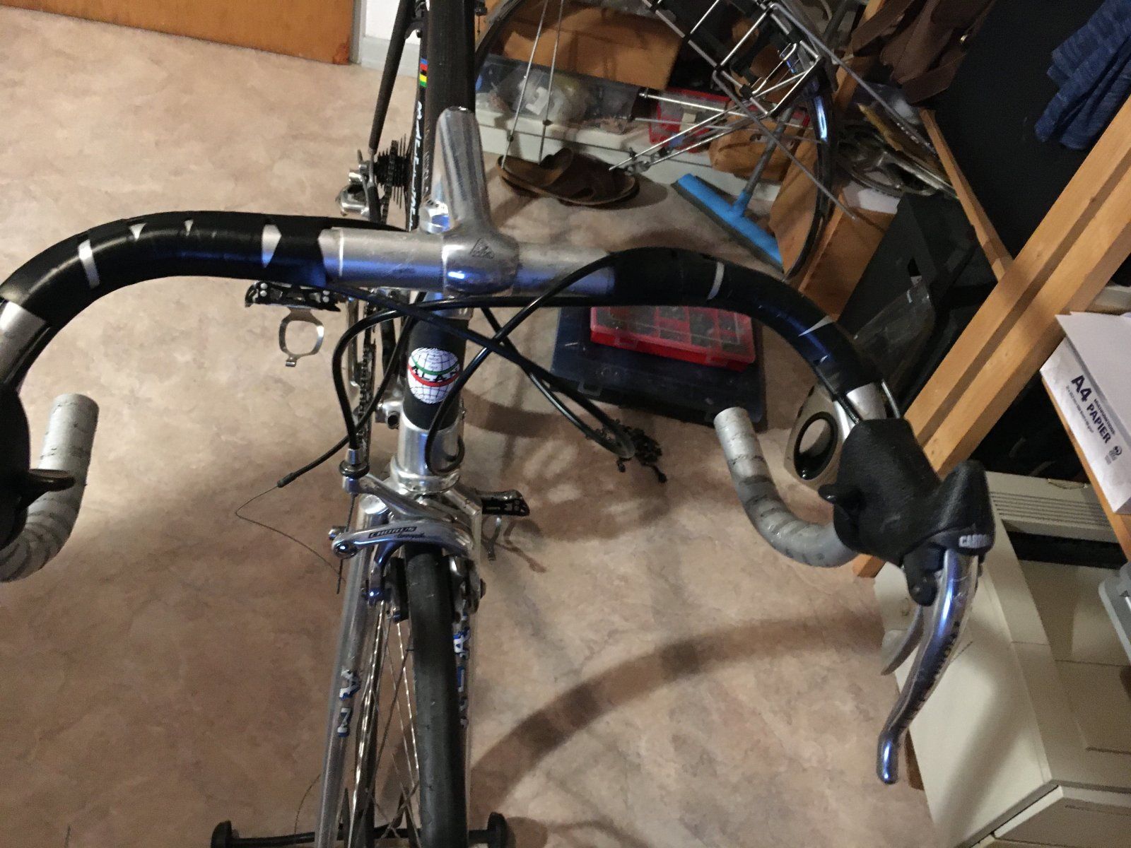

Ich zeig mal meins von der anderen Seite ...

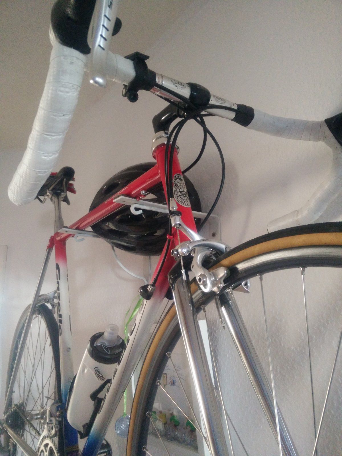

Am besten finde ich wenn sich alle Zugarten vor dem Steuerrohr kreuzen, Schaltzüge 2 mal. Die Schaltzüge reiben aber dann seitlich am Steuerrohr, ist aber kein Problem mit solchen "Gummibaquettes". Wenn die Zuganschläge relativ unten am Unterrohr sitzen und man darunter Platz hat, kann man auf das zweite Kreuzen der Schaltzüge vor dem Steuerrohr verzichten, ebenso auf den Scheuerschutz, und die Züge unter dem Unterrohr kreuzen. Das ist eigentlich die eleganteste und praktischste Anordnung.
Nur so kurz beim drübersehen deines "Spaghettiknotens", die Züge können schön kurz, das macht 'nen schlanken Fuß ;-)
ah, mich macht das auch jedesmal kirre und am ende isses wie immer ...
mußt meinen letzten Post korrigieren, falls das schon jemand gelesen hatte ;-)
andere Perspektive. Man sieht die doppelte Kreuzung, hier rahmt sie das Signet ein.

Der Vollständigkeit halber, leider hab ich kein Frontalbild greifbar, aber man kann sehen, daß die Schaltzüge unters Unterrohr gehen ..
