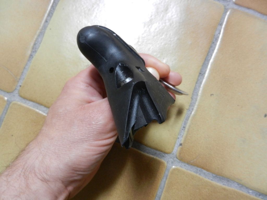

Ich habe eine total banale Zugverlegungsfrage, die mich trotzdem tierisch nervt:
Corpus(se) delicti sind Chorus Ergopower-
wie verlege ich denn - elegant und 'richtig' die Schalt- und Bremszüge/hüllen?
Egal wie ichs probiere, an irgendeiner Stelle gibts immer komisch Kurven oder sieht für mein Gefühl blöde aus.
Ich kenne bisher nur Shimano Stis, da ist es irgendwie einfacher, da die jeweiligen Züge weiter auseinanderliegen..
Im Bild mein bisheriger Versuch- net so opti für mein Gefühl..
hoffe, man kann auf den Bildern erkennen, was ich meine..
Achso- der Lenker hat nur eine Sicke (vorne), aber das wäre mir egal. Man kann ja das Band so wickeln, dass der hintere Zug auch ohne Sicke gut 'eingearbeitet' wird.
Wenn du das Hütli hinten hochkrempelst, wirst du 2 Kabelkanäle für den Schaltzug sehen. einen für hinter dem Lenker (so wie er jetzt liegt) und einen schrägen für vor dem Lenker (für Lenker mit nur vorderer Sicke).
Leg also den Zug in die schräge Sicke und führe ihn vorn am Lenker lang.

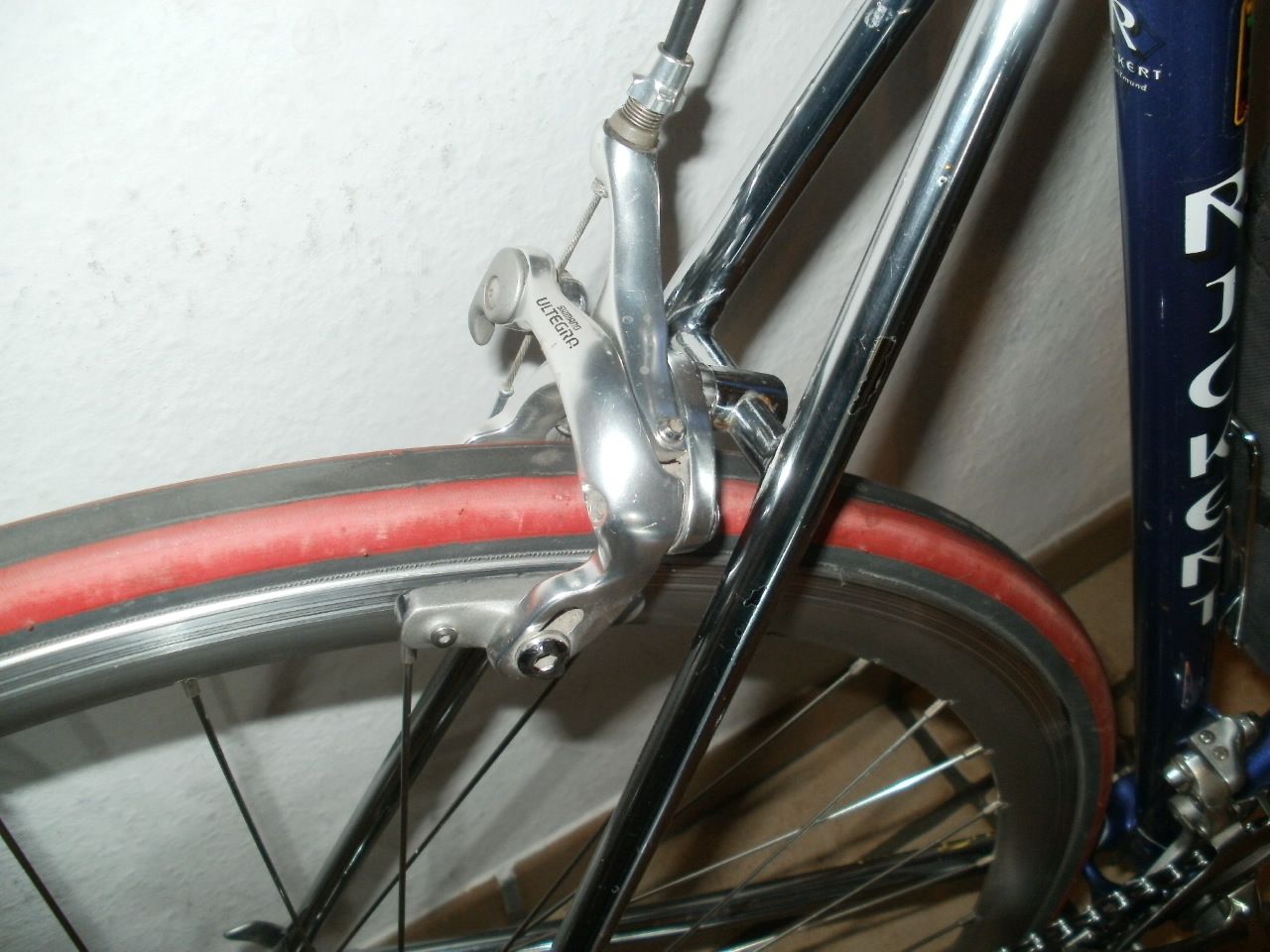

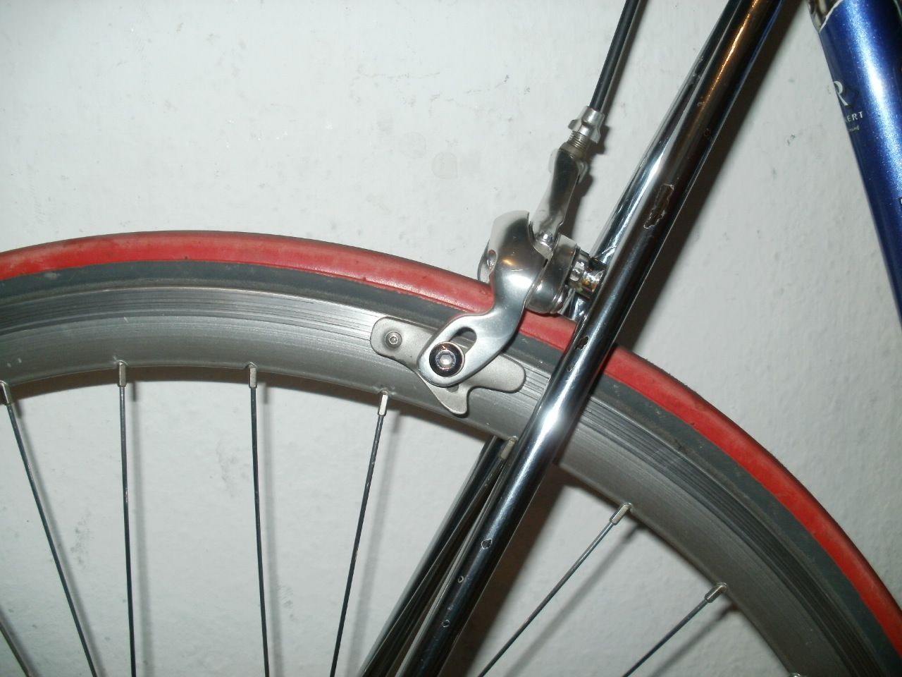

Für diese Shimano Ultegra Bremsen brauche ich neue Bremsschuhe bzw. Gummis.
Gibt es die noch so zu kaufen, am besten original, oder wenn nicht zu welcher
Alternative würdet ihr mir raten.
Bitte gerne mit einem passenden Link.....Danke

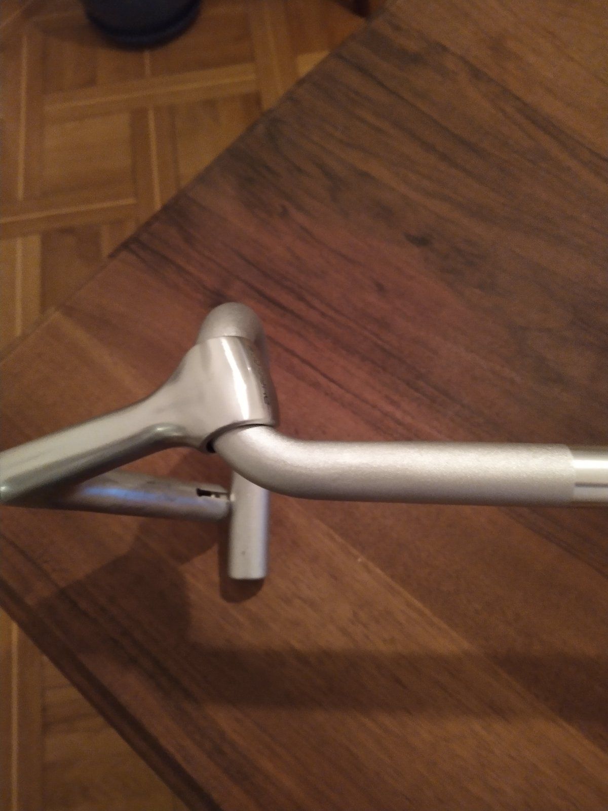

Gibt es irgendeinen Trick, um einen klassischen Vorbau auf einen Lenker mit compact-Geometrie zu bringen?
Konkret schaffe ich es momentan nicht, einen DA-7400-Vorbau auf einen kompakten Lenker zu bringen.
Beim Soma HWY1 Lenker hatte ich ebenfalls Mühe, den einen klassischen Vorbau habe ich nicht draufgekriegt, einen anderen mit anderer Klemmvorrichtung (3ttt, Schraube von unten) dann mit Ach und Krach (und einigen hässlichen Kratzer auf dem Lenker) irgendwie draufgekriegt.
Der zentrale Trick ist zunächst daß man Vorbau und Lenker in selbem Maß verwendet. Alte Vorbauten gibt es mit unterschiedlichen Maßen.
Von Vorteil ist es wenn die Vorbauklemmung nach unten hin sich zuspitzt. Damit immer die Innenkurven des Lenkers anpeilen. Beim Aufziehen auf den Klemmbereich ggf die Vorbauklemmung etwas spreizen. Holz- oder Kunststoffkeil oder wenn Platz ist mit einem dünnen Gabelschlüssel so hebeln daß es im Sichtbereich keine Macken gibt.
Bei dem Vorbau wird der Lenker von Innen/Hinten geklemmt, oder? Dann wird es wohl nichts mit Keil etc.

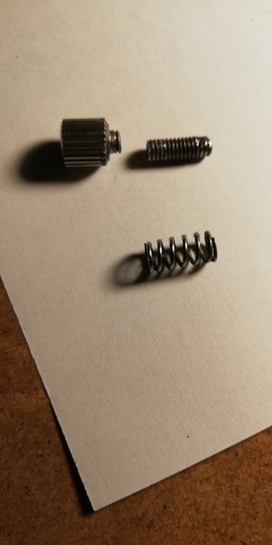

kann mir wer sagen, welches teil ich brauche und am besten auch wo ich dieses beziehen kann?
mir ist bei einem rad, das ich verkaufen möchte, aufgefallen, dass die schaltzugeinstellschraube am schaltwerk gebrochen war (campagnolo, weiß nicht welches modell).
hab' jetzt ersatz aus einem athena schaltwerk genommen, bräuchte für dieses aber auch wieder eine solche schraube. am liebsten wäre mir ein orginalteil. wichtig ist natürlich der durchmesser (ca. 3,5mm), weil shimano passt halt nicht.
danke schonmal, max

Waaaahh....
Hat Campagnolo wirklich so ausgefallene Gewinde?
3,5mm?
Müßte jetzt selber nachsehen, was Shimano hat, aber wenn die 4mm haben sollten - 3,5mm auf 4mm aufschneiden und Shimanoschraube verwenden?
Aufspreizen mit Schraube und Uscheibe?
Also das Mass ist nicht das Problem: Der Vorbau ist für 26 und der Lenker ist ein 26er.
Ich komme auch gut rein am Anfang, bloss bei den engen Stellen/Kurven wirds tricky. Bei den ersten 2 Krümmungen komme ich durch, wenn ich den Vorbau so drehe, dass es halt irgendwie passt. Bei der letzten Kurve geht aber nichts mehr:
Hier kann ich einerseits den Vorbau gar nicht mehr gross drehen, weil er unten am Lenker drankommt, andererseits ist die Kurve womöglich generell zu eng für den Vorbau.
Exakt das selbe Problem hatte ich mit einem anderen Lenker, wie gesagt, konnte ich dort einen Vorbau nicht verwenden, bei einem anderen gings dann mit Hängen und Würgen. Dieser hatte aber eben die Öffnung nach unten...
Keine Ahnung, ob es bei dieser Art Klemmung überhaupt geht ?
Waaaahh....
3,5mm?
sind wohl eher 3,9 also m4, wenn ich längs messe. shimano und die neueren campa haben m5.
ist ein record schaltwerk von 90/91 bzw. das athena aus der gleichen zeit.
Das sieht nicht wirklich gut aus. Die Stirnplatte des Vorbaus verjüngt sich ja nicht nach unten hin. Die Biegung am Lenker ist zu hart.
Bei diesem 3ttt Typ verjüngt sich die Front nach unten, das hilft ums Eck.
Halt den lenker fest.
Schieb den Vorbau etwas nach vorne, in Fahrtrichtung gesehen.
Dann sollte er sich wieder um den lenker schwenken lassen.
Dann Schwenk um 180°!
Das Vorbau Auge ist zum waagerechten Teil hin verjüngt!
Die Verjüngung muss immer innen in der Biegung, die gerade durchgeschoben wird, liegen.
Vorausschauend drehen ist der Trick.
Fett hilft, muss aber ausgangs der letzten Biegung sorgfältig entfernt werden, da es die sichere klemmung verhindert!
