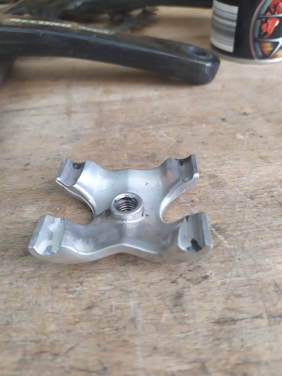

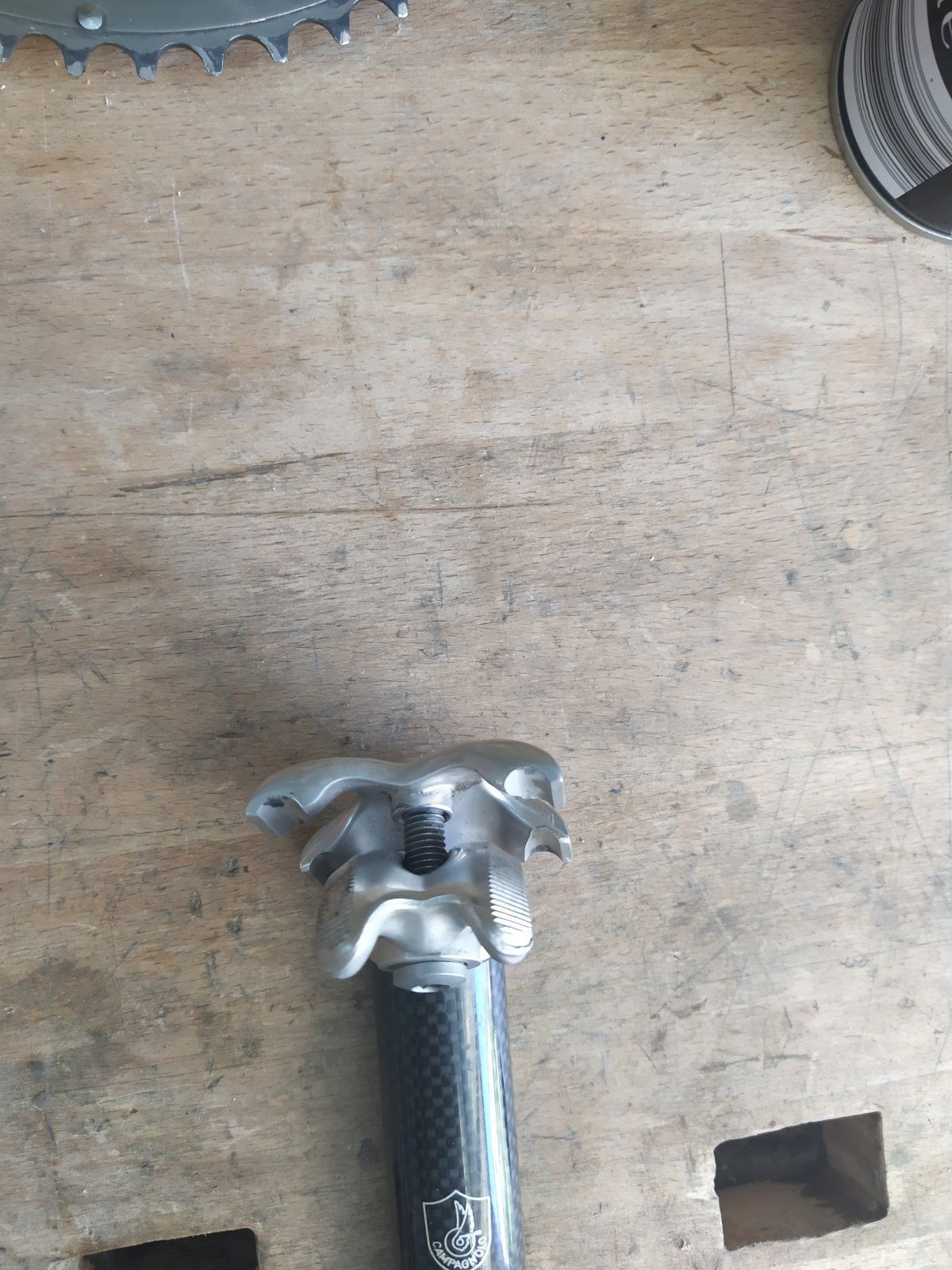

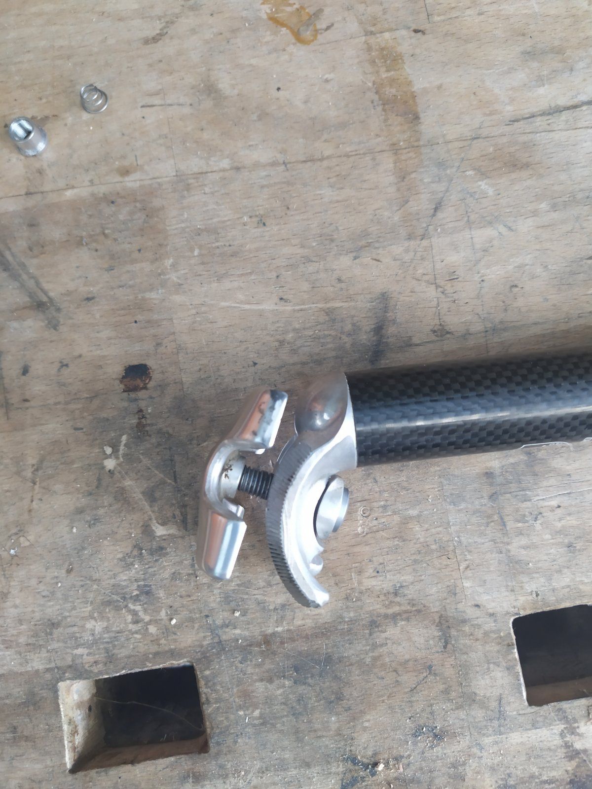

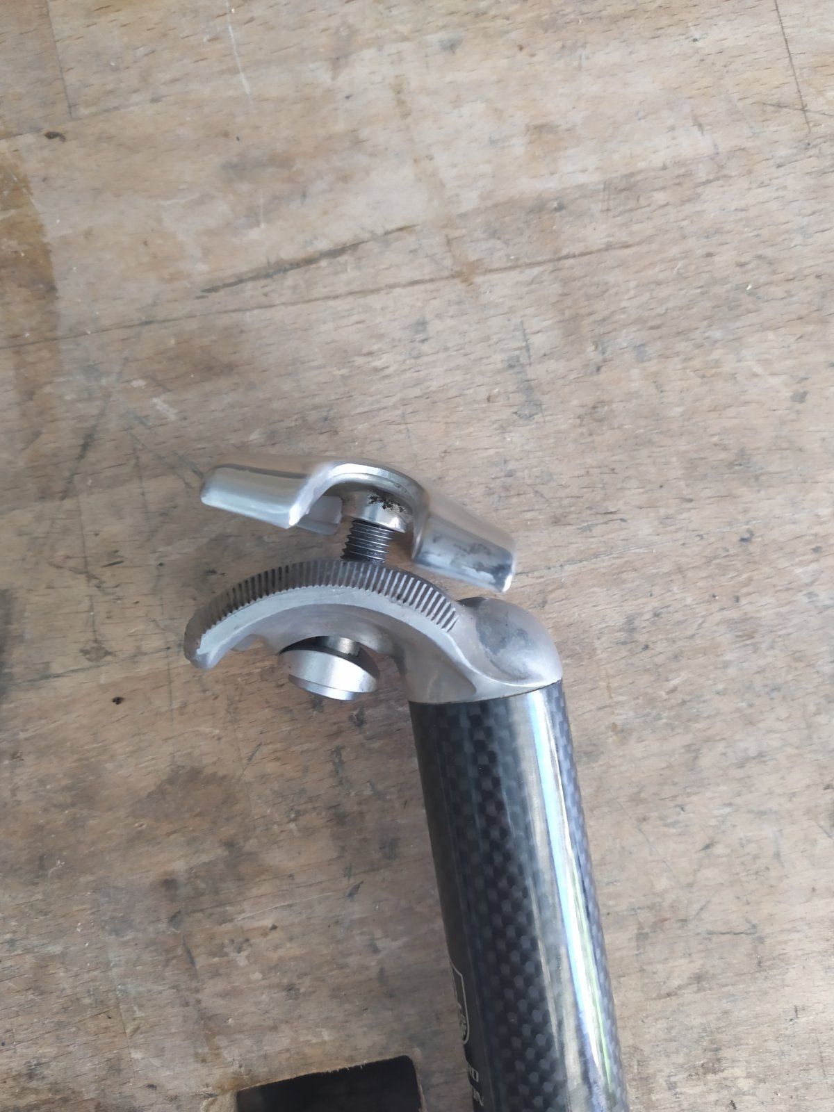

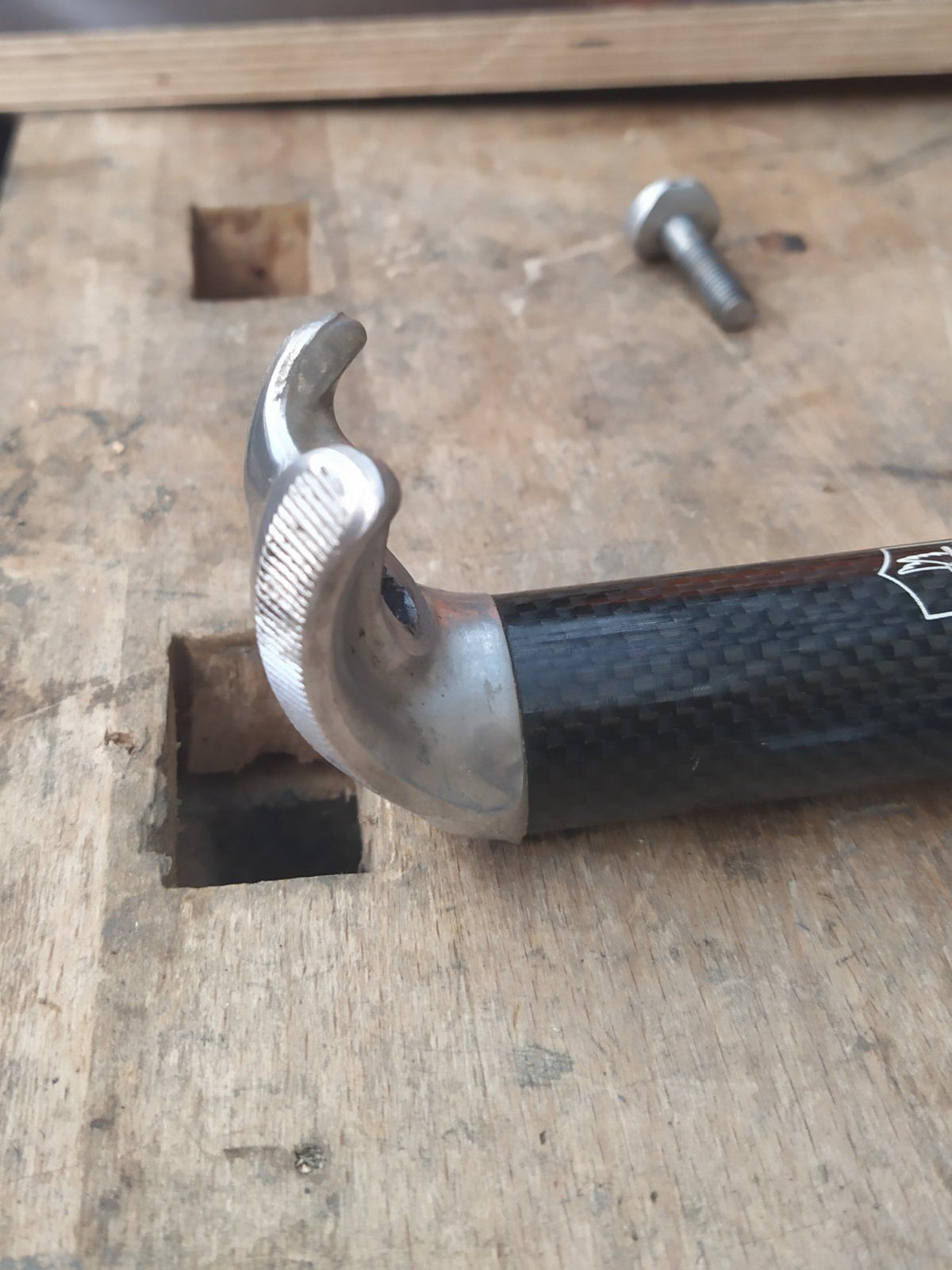

Hat jemand eine Idee was ich hier als Bastelgrundlage für das untere Teil der Sattelklemmung nehmen könnte? Die Chancen das Orginal als Ersatz zu finden sind ja minimal....
Alle Stützen die ich hier habe und als Spender dienen könnten genau andersherum geschwungen.
Gab es noch andere Campa Stützen die evtl. die gleiche Klemmung hatten?
Bin um jede Hilfe dankbar...möchte vermeiden mit einem Alu Block zu starten :)Anhang anzeigen 793120
Anhang anzeigen 793122Anhang anzeigen 793123Anhang anzeigen 793124Anhang anzeigen 793125
Niemand?
Ich schau schon auf ebay nach Aluminium Blöcken... :(
Sollte ich da etwas in Sachen Legierung beachten?

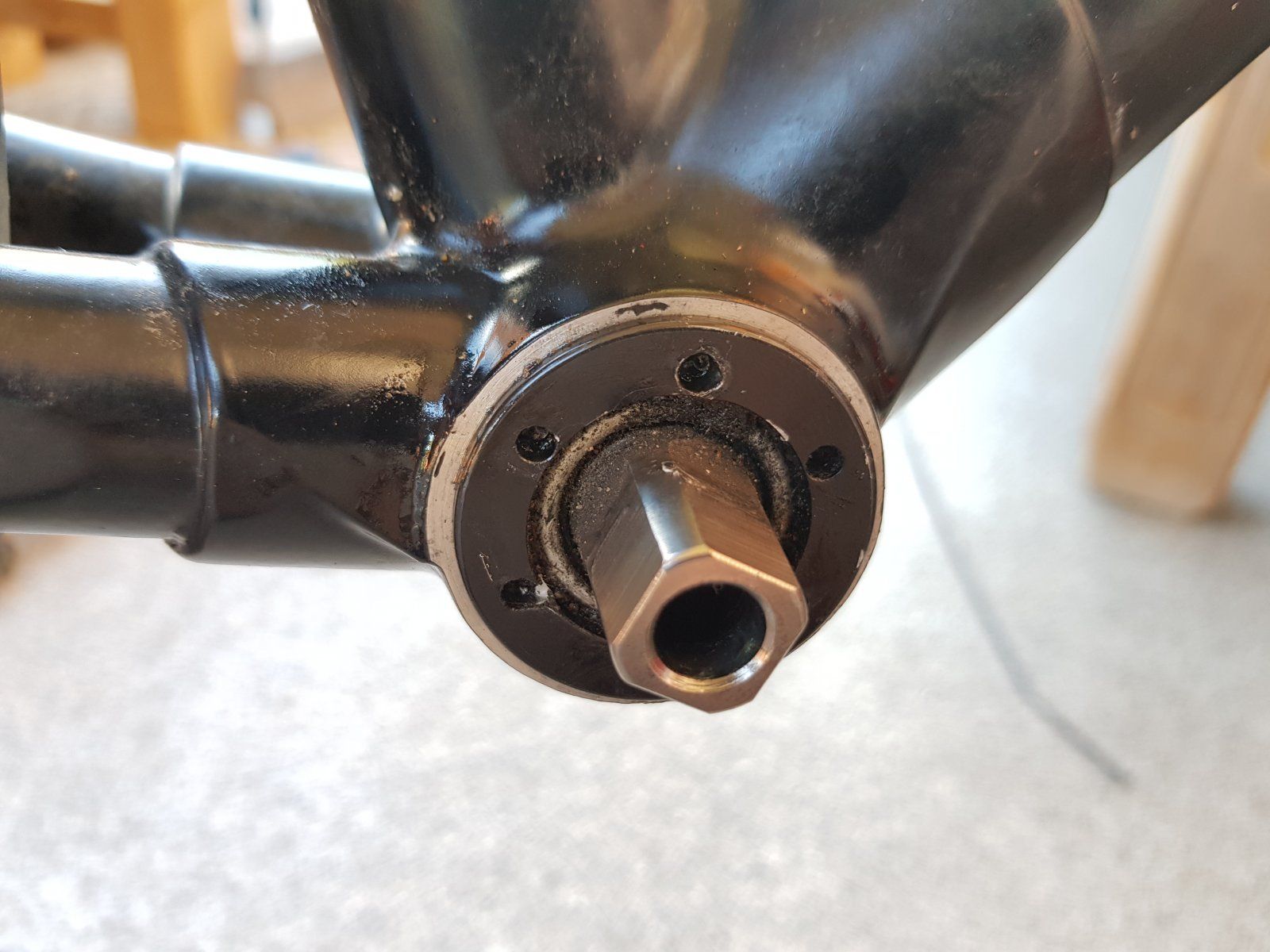

Hallo ihr Lieben, ich habe ein Ptoblem mit diesem Innenlager. Komischerweise sind beide Seiten für Stirnlochschlüssel und die rechte Seite ist ziemlich festgebacken....so sehr sogar, dass ich den Zapfen einen Zapfen meines Schlüssels schon abgebrochen habe. Hat jemand eine Idee, wie ich das Dind sonst noch rausbekommen könnte ?
Das ist ein Tune-Lager, da gibt es ein Spezialwerkzeug von Tune dafür, mit dem man es vermutlich beschädigungsfrei rausbekommen könnte.
Ich gehe davon aus, dass Du in die richtige Richtung gearbeitet hast?
Ich würde zunächst versuchen, die nicht-antriebs-Seite zu lösen, bevor die Antriebsseite gelöst wird.

ich würde auf jeden fall darauf achten, dass ich das werkzeug vernünftig sichere.
Z.b. mit großen unterlegscheiben und einer kurbelschraube den Stirnlochschlüssel soweit fixieren, dass er auf keinen Fall herausrutschen kann. So kann man dann auch mal mit einem etwas schwergewichtigeren Hammer impulsartige Kräfte ausüben. Kriechöl (bin ja Fan von Ballistol) kann bestimmt nicht schaden und Du solltest unbedingt absolut sicher sein in welche Richtung Du drehen musst. Andersherum: das Werkzeug gut am Lager befestigt und im Schraubstock gesichert mit dem Rahmen als Hebel kann auch Wunder wirken.
Als letztes Mittel, wenn alles verwatzt sein sollte, einen ordentlichen Hebel an der Lagerschale anschweissen.
Eine massive Schraube durch die Öffnung für die Achse führen, beidseitig mit Beilegscheiben gegen durchrutschen sichern. dann mit zwei Muttern von außen da drauf, die erste richtig festknallen und mit der zweiten hart kontern. Dann, gerne mit Verlängerung und einem Losreißruck, eventül kurze harte Schläge mit dem Hammer auf die Verlängerung, und dann gib ihm (in die richtige Richtung ;-).
so ganz festballern würde ich die Sicherung allerdings nicht, da ja die herauszudrehende Lagerschale auch noch irgendwo hin will. Also ein kleines bisschen Spiel lassen und dieses gegebenenfalls peu a peu erweitern.

Bezog sich auf die Verwendung mit einem gesicherten Stirnlochschlüssel.
Der Vorschlag von Sulka ist ja ohne selbigen auszuführen.
Nachdem auf der rechten Seite eigentlich keine Stirnlochschale rein gehört gehe ich davon aus, daß die Schale nicht unbedingt heil heraus kommen muß. Wo rohe Kräfte walten ...

Einige Innenlager haben doch auf beiden seiten verstellbare Schalen, bei dem hier hat jemand vermutet dass es ein Tune-Lager ist welche auch manchmal zwei Schalen für Stirnlochschlüssel haben.
