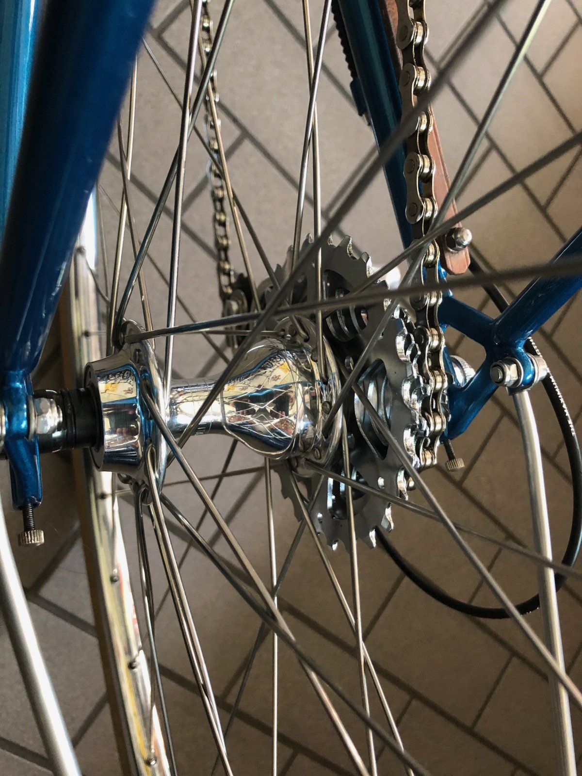

Und was war das für ein spezielles Öl , was du schilderst ist ziemlich sicher ein zäh leerlaufender Freilauf ,Hallo zusammen,
ich weiß das das Thema schon öfters gefragt wurde, aber ich hab mein Problem nicht finden können.
Ich habe eine 8-fach Campagnolo Chorus verbaut und neu gewartet. Sie war noch nie verbaut. Deshalb kann ich nicght sagen ob es vorher schon war. Beim drehen nimmt der Freilauf das Rad leicht mit. Auf der Freilaufseite ist eine 17er Mutter mit Madenschraube zum fixieren. Muß die Madenschraube genau in der Position in der Nute der Achse festgeschraubt werden? Ich denke die Position ist immer einen Tick zu fest. Oder kann ich die Madenschraube auch auf dem Gewinde der Achse festschrauben?
Lagerspiel ist in Ordnung. Lager frisch gefettet und Freilauf mit speziellem Öl geschmiert.
Irgendwie gefällt mir das so nicht. Das Rad sollte frei laufen ohne die Kurbel leicht mitzunehmen.
Besten Dank im voraus und viele Grüße an die Campaspezialisten
RalfAnhang anzeigen 781774
