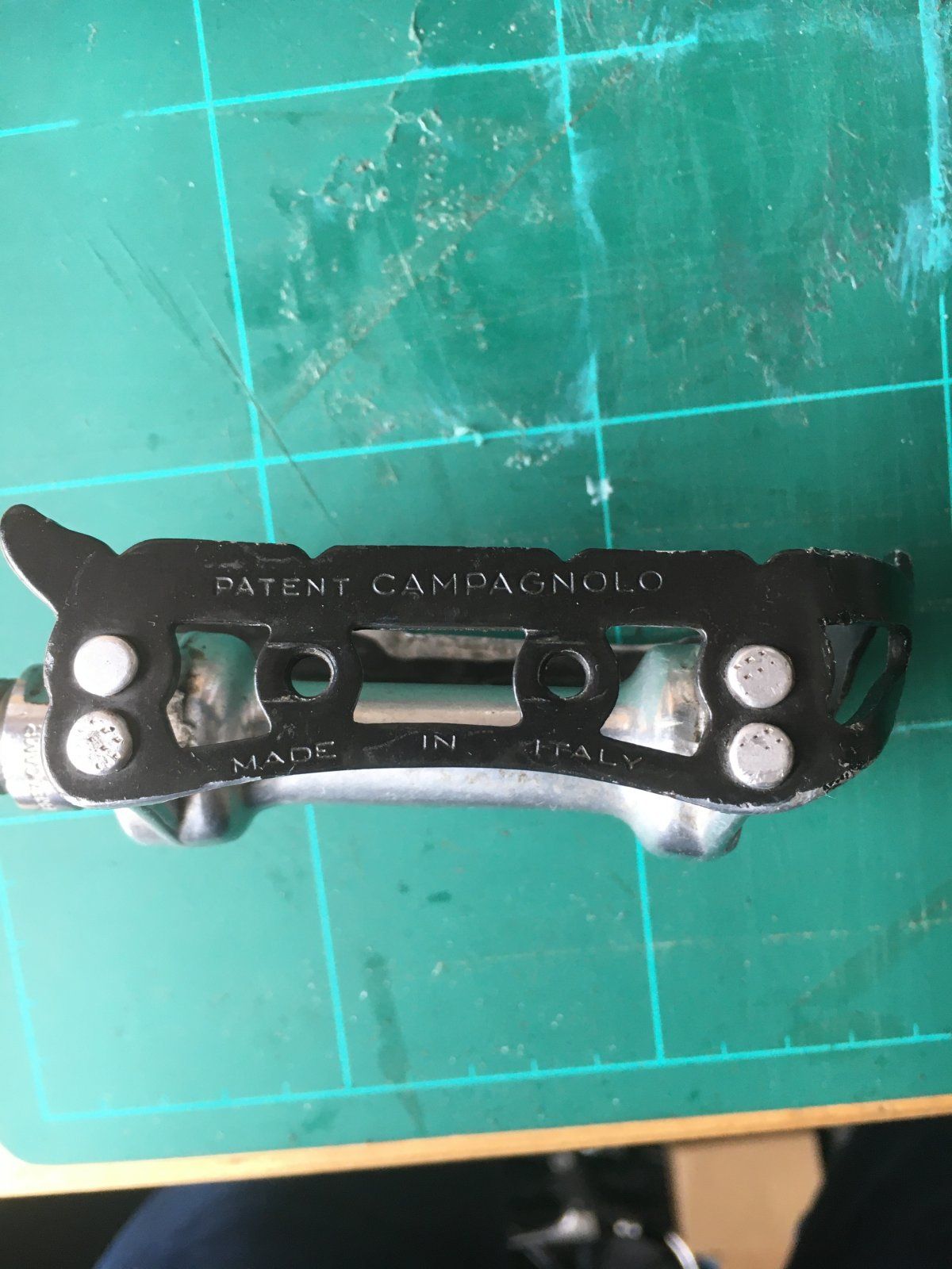

Wieviele Kugeln kommen jeweils bei diesen Campa-Pedalen in die Lager (innen bzw. außen?) und welches Modell ist es?

Möchte nochmal meine Anfrage hochholen:
Leg soviele Kugeln in die gefettete Laufbahn, wie Du hineingeben kannst, ohne daß sie sich gegenseitig hochdrücken. Dann nimm eine heraus. Setz den Konus/die Achse ein und drehe etwas. Nimm Konus und Achse heraus und kontrolliere.

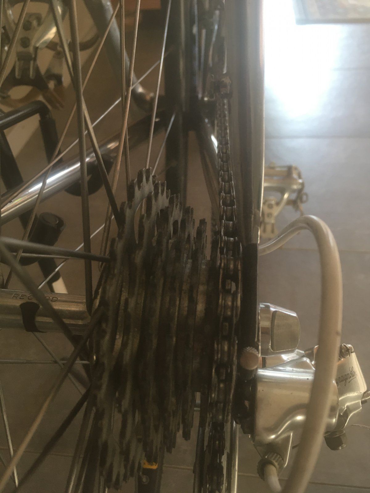

Das Problem ist: Die Kette schleift nicht am Rahmen. Aber im kleinsten Ritzel schleift sie am nächstgrößeren.
In anderen Rahmen funktioniert der LRS mit 7-fach prima. Anderen 7-fach LRS laufen in diesem Rahmen..
Möglicherweise ist der Abstand kleinstes Ritzel zu Rahmen sehr knapp und die Kurbel sitzt nah am Rahmen. Das führt zu einem entsprechenden Schräglauf der Kette, so daß sie am zweiten Ritzel schleift.
Bei anderen Rahmen sitzt vielleicht die Kurbel weiter vom Rahmen weg, was bei großem Blatt/kleinstes Ritzel zu weniger Schräglauf führt.
Entsprechend haben möglicherweise Deine anderen Laufräder mehr Abstand kleinstes Ritzel zu Rahmen, was ebenso zu weniger Schräglauf führt.
