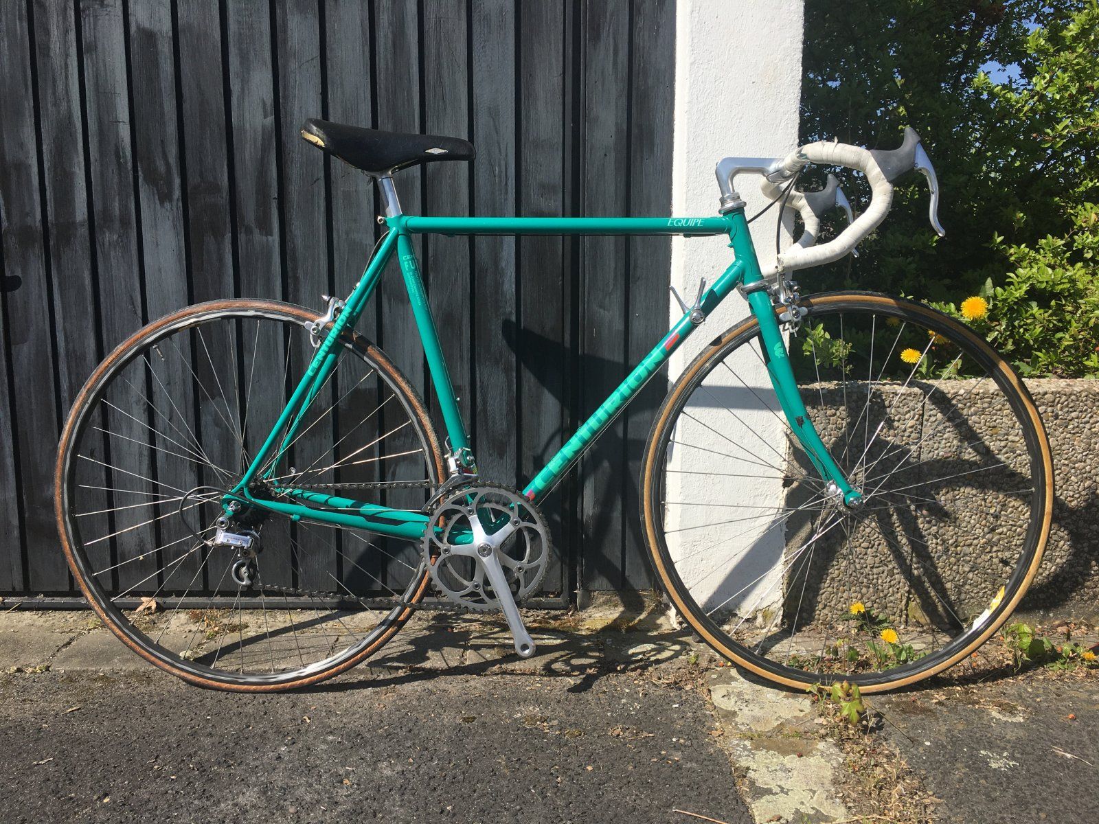

Wie löse ich fest sitzendes, getrocknetes Gummi ohne den Lack in Mitleidenschaft zu ziehen? Am Centurion finden sich an der Gabel solche Gummireste. Ursprünglich hatte man so wohl den Lack schützen wollen, jetzt scheinen sich alle Weichmacher verflüchtigt zu haben.
Besten Dank!
Aufkleber und sowas kann man ganz gut mit Plastikreifenhebern abschrubbeln.
Reste dann mit Feuerzeugbenzin o.Ä.
Besten Dank!
Schönes Gerät! :)
Mit WD40 einweichen und den Gummi immer wieder bissl mit nem Kunststoffreifenheber, oder nem weichen Holzspatel abschaben - wirst bissl Geduld mitbringen müssen.
