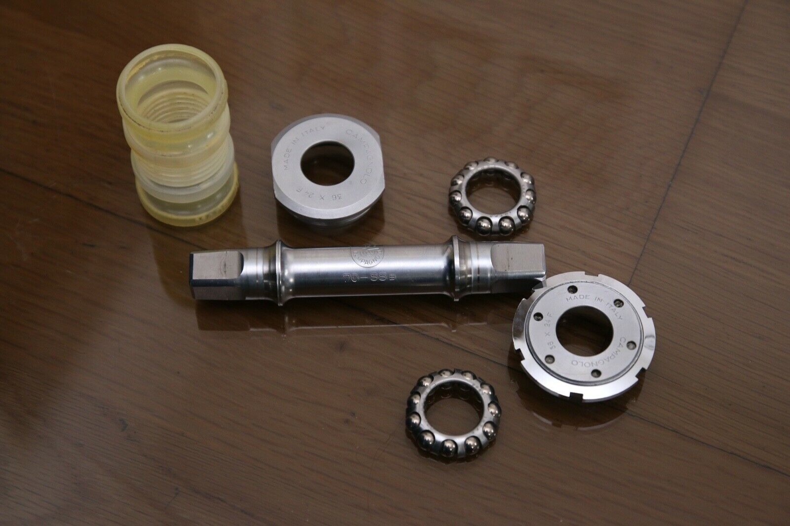

Entschuldigt bitte eine weitere Dummy-Frage:
Welches Werkzeug brauche ich zur Montage dieses Innenlagers (Chorus 1. Gen.)?

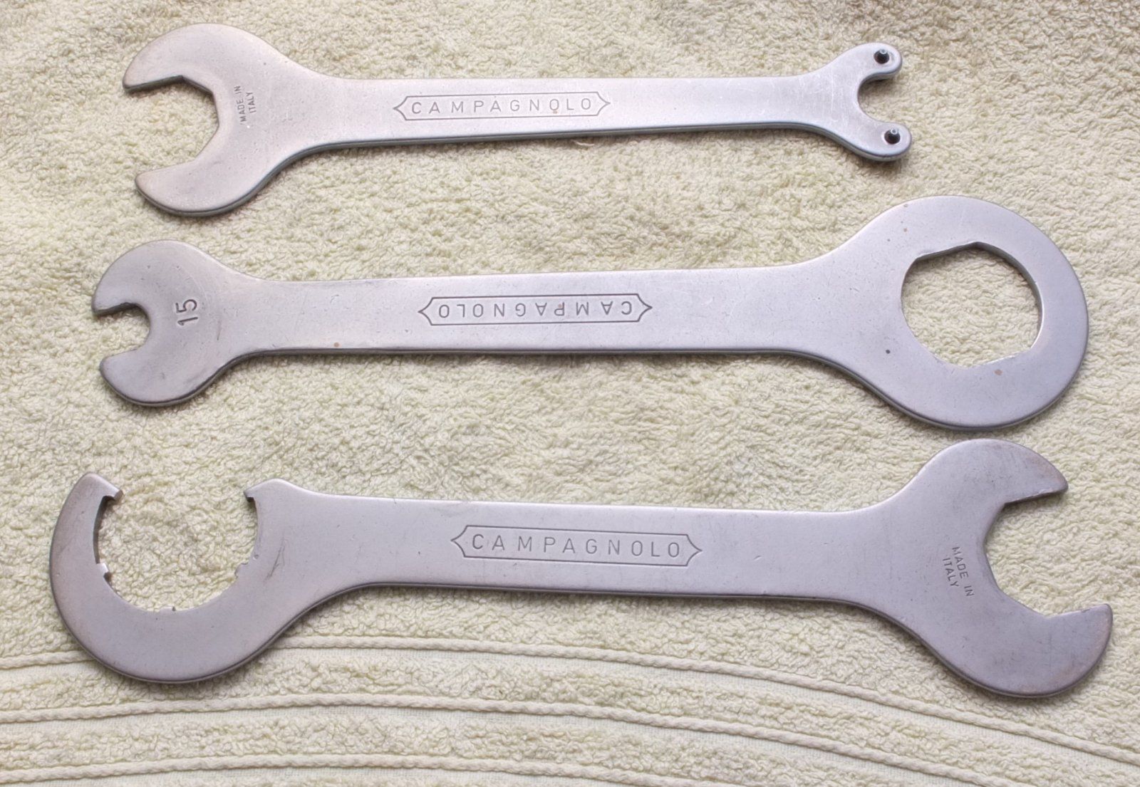

"Heiligen drei Könige", Stirnlochschlüssel, Hakenschlüssel und

campa hat eine eigenen schlüssel für die stütze, nachher von zu hause kann ich ein bild machen, wenn mir keiner zuvorkommt...
