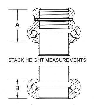

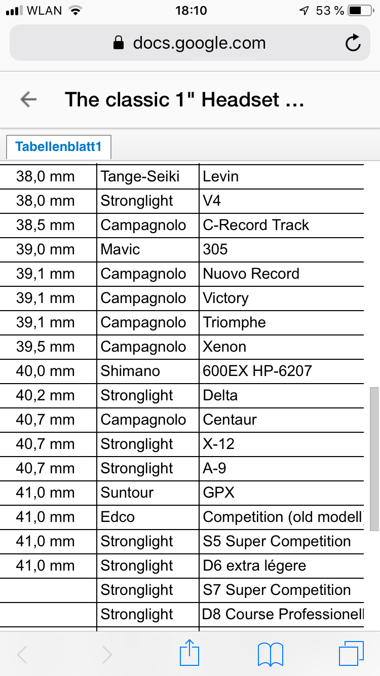

Guten Abend,
wie messe ich die Einbauhöhe meiner Steuersätze? Ich habe laut Liste bei dem Campa NR eine Einbauhöhe von 39,1mm und bei dem Edco eine Höhe von 40,1mm. Velobase gibt die Einbauhöhe des Edco mit 48.8mm an. Egal wie ich messe, subtrahiere oder addiere, mit Kugelkäfig oder ohne, ich komme nie auf diese Werte.
Warum baut der Edco höher als der NR, wenn die Gesamthöhe des NR fast einen Zentimeter mehr beträgt?
Irgendwas erschließt sich mir nicht...
Du misst das was nicht im Rahmen steckt. Also auf deinem die Gesamthöhe minus dem mittleren, schmaleren Teil ;P
Siehe oben. Offenbar ist der Teil der im Steuerrohr steckt insgesamt kürzer gehalten im Vergleich zum NR und/oder der Teil außen entsprechend länger.

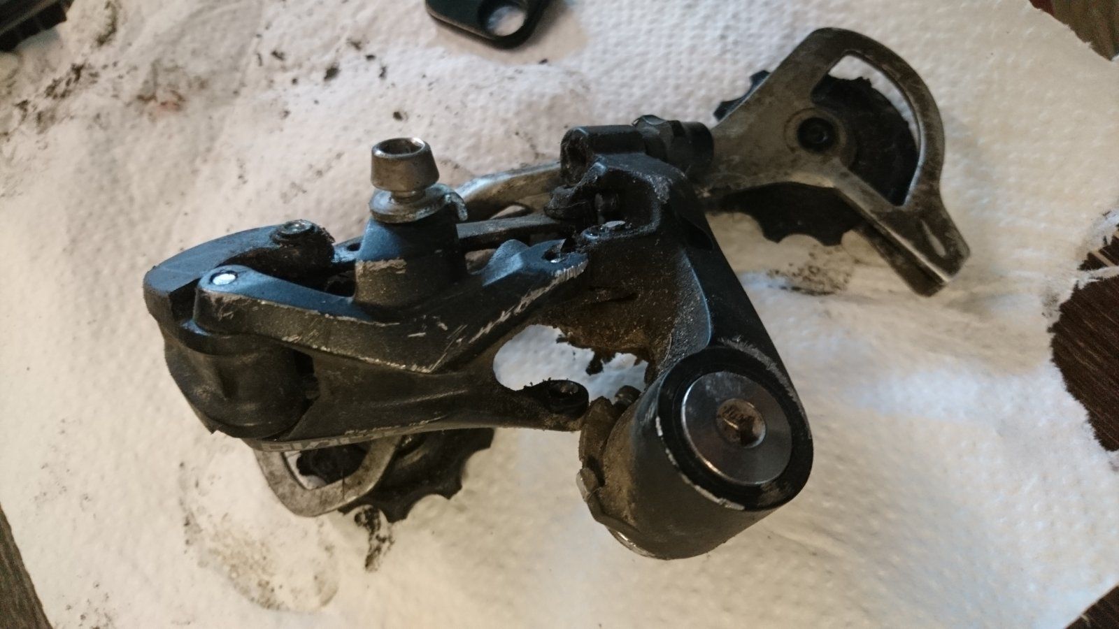

Mal etwas offtopic. Meine Frau hat heute morgen mit brutaler Gewalt versucht, ihre runtergefallene Kette durch Treten wieder auf das passende Ritzel zu befördern, was darin resultierte, dass die das Schaltauge verbog und das Schaltwerk zerriss. Sie meinte nur, es ging nicht zu treten, daher hat sie halt doller getreten...?‍♂️
Das Schaltauge bekomme ich beim Händler sicher. Das Schaltwerk war ein Shimano Alivio RD-M430. Das scheint es nicht mehr zu geben. Jetzt wäre die Frage an die Auskenner. Was ist damit kompatibel, also mit dem Schalthebeln und kostet nicht die Welt, ist aber auch nicht so billig, dass es in einem Jahr verrostet ist, z.B. ein modernes Alivio? Haben sich da Schaltwege geändert?

Alivio 9 fach gibt es noch. Keine Ahnung ob das oben 9 fach ist.
Aber mal im Ernst: der Pflegezustand des SW geht gar nicht !!
Einen Keller voller Hochglanz Räder und die Frau muss mit dem Schrott (Schalträdchen und Schmutzgewicht) rumfahren, Pfui !!
