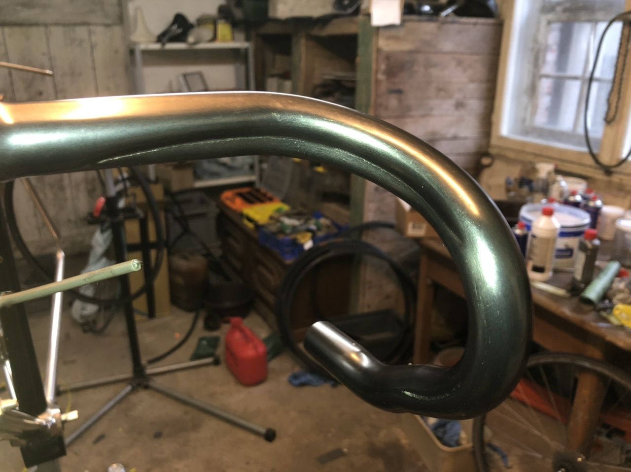

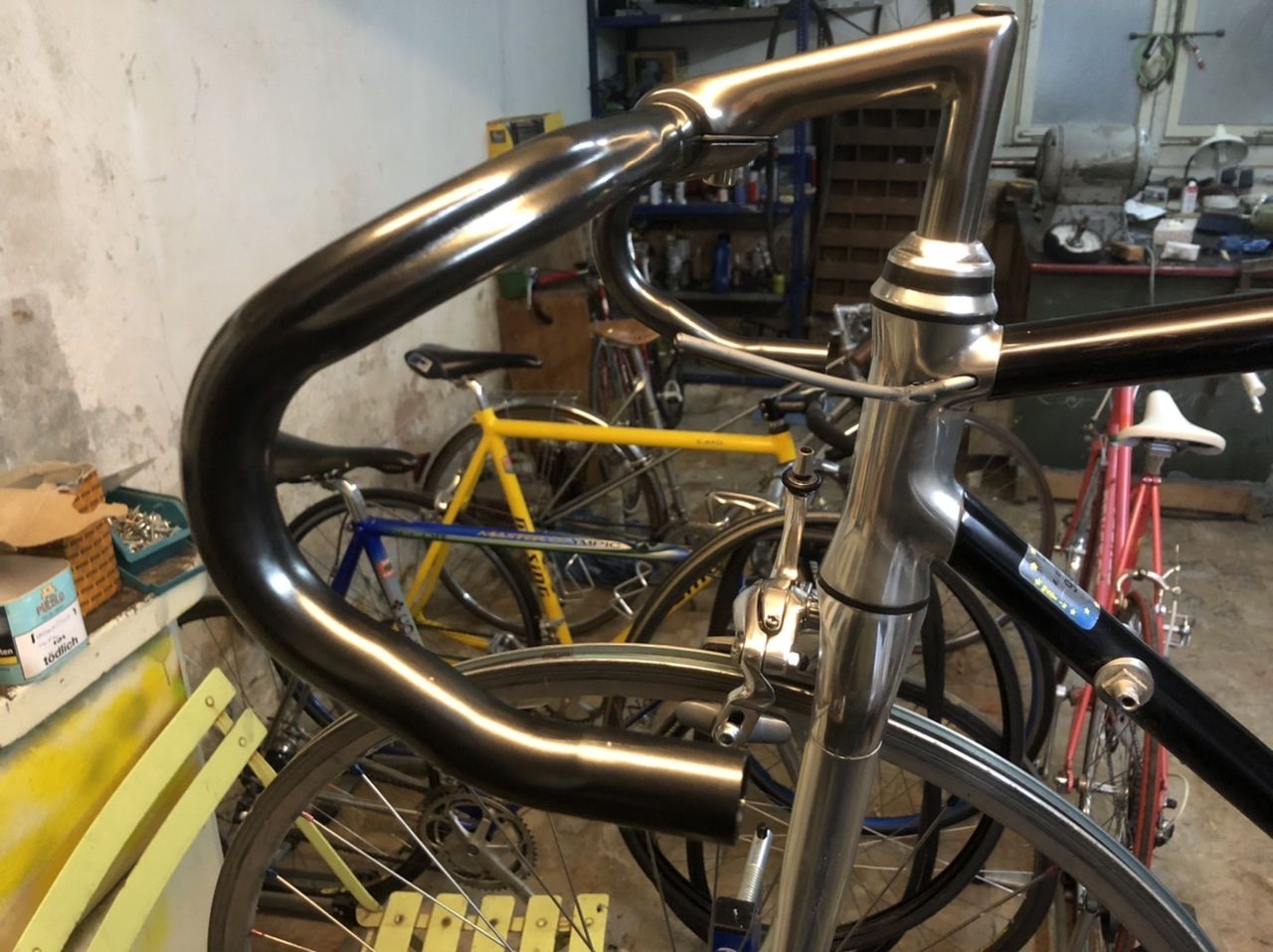

Hallo, ist bastel an einem Vitus 992.
Jetzt verbastel ich einen neuen Lenker und stelle jetzt erst fest, dass der auf der Vorder und Rückseite Sicken für die Bremshüllen hat. Wie geh ich damit um? Eine auffüllen?

Eine davon ist für den Schaltzug.
Einfach drüberwickeln. Das ist dann zwar nicht 100% rund, fällt aber bei gepolstertem LB nicht auf.

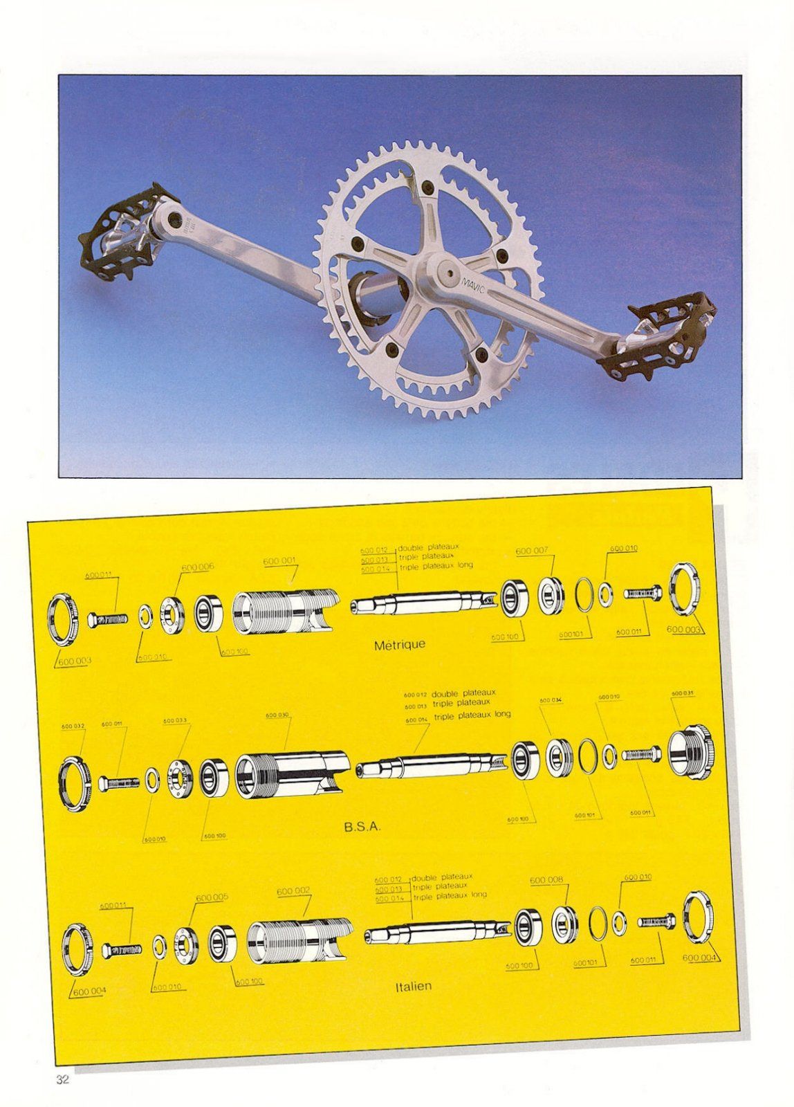

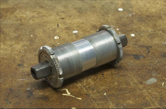

Kann mir einer sagen, wie ich das Mavic RD 600 demontiert bekomme?`Beide Konterringe lassen sich lösen, dann sind die Schalen aber ja weiterhin im Rahmen verschraubt und da ich zweimal Rechtsgewinde bei ITA (36x24) habe, erschließt sich mir nicht, wie ich die Schalen lockern soll. ?
Bild von velobase.com
Stirnlochschlüssel?
Das Problem ist, dass das Mavic Innenlager wie unten abgebildet aufgebaut ist:
Bedeutet: wenn ich einen Stirnlochschlüssel mit entsprechenden Durchmesser ansetze, kommt doch nur die Kappe 600 005 bzw 6008 raus, das Gehäuse 600 002 bleibt aber doch weiterhin im Rahmen, oder? Von Mavic war es ja extra so vorgesehen, dass man die Lager austauschen konnte ohne das Gesamte Tretlager ausbauen zu müssen.

Bei beidseitigem Rechtsgewinde müsste man das Innenlager ja durch "fest schrauben" auf der einen Seite, durch die Tretlager-Hülse schrauben. Also einseitig die Kappe ab und von der anderen Seite durchschrauben?! Dazu bräuchte man dann ne spezielle Nuss.
...wenn es wirklich eine 600RD ist war diese eigentlich durchgeschraubt!
Schau' mal hier:
http://lecycleur.com/parts/mavic-bottom-bracket/
Erst die 610RD wurde durchgesteckt und über die Konterringe festgezogen. Da war das Gewinde in der Tretlagermuffe egal.
Wenn es sich nach dem Lösen der Konterringe nicht bewegen lässt ist die "Kartusche" festgegammelt. Den Fall habe ich gerade bei meinem Peugeot-Rahmen...
Die Form der Konterringe sollte Aufschluss über den eingesetzten Lagertyp geben!
Mit dem Stirnlochschlüssel holt man nur das Innenleben heraus, die Hülse oder "Kartusche" löst dieses jedoch nicht aus dem Rahmen!
