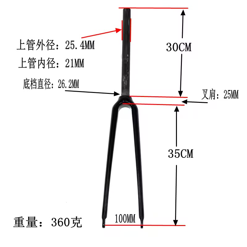

Ich brauche einen Ahead-Steuersatz passend zu dieser Gabel. Dazu habe ich nun folgende Fragen.
1: Ich habe gelesen, dass alle Ahead-Steuersätze der Norm EC30 Lagerschalen mit 30.2mm Durchmesser haben, ist das richtig ?
2: Brauche ich einen Steuersatz mit 26.4mm Gabelkonus?
3: Kann ich problemlos eine Reduzierhülse nutzen um einen 1 1/8 Zoll Vorbau auf dem 1 Zoll Carbonschaft zu befestigen?
Vielen Dank 🙏
Zu 1.: Ja, das stimmt
Zu 2.: Ja, den benötigst du. Gibt auch keinen anderen, da es für 1"-Ahead keinen Steuersatz nach JIS-Norm gibt.
Zu 3.: Ja, kannst du, da sich die Reduzierhülse auch nicht anders als die Klemmung des Vorbaus auswirkt. Ein längerer Expander wäre noch eine gute Absicherung. Siehe hier: https://www.rennrad-news.de/forum/threads/expander-für-1-zoll-carbongabelschaft-mit-ca-20mm-innendurchmesser.192769/
Edit: Was bedeutet das Maß 26,2 mm?
Danke für die schnelle und hilfreiche Rückmeldung.
26.2mm ist doch sicher das Maß des Gabelkonus-Sitz, auf das der Gabelkonus geschlagen wird, oder ? Daher auch meine Frage mit den 26.4mm.
Edit: Der verlinkte Beitrag war entlass sehr hilfreich. Ich habe das Chinesische mal übersetzen lassen, der innendurchmesser beträgt wohl 21mm, da sollte sich also ein passender Expander finden lassen.
Deshalb habe ich gefragt. Wenn das kein Schreibfehler ist, dann musst du hier umlaufend 0,1 mm Folie unterlegen, weil es für 26.2 keinen Konusring gibt.
Okay, danke. Hoffentlich ist das dann ungenau angegeben. Die Gabel hat eigentlich gute Bewertungen und das Problem ist bisher von niemanden gemeldet worden.
