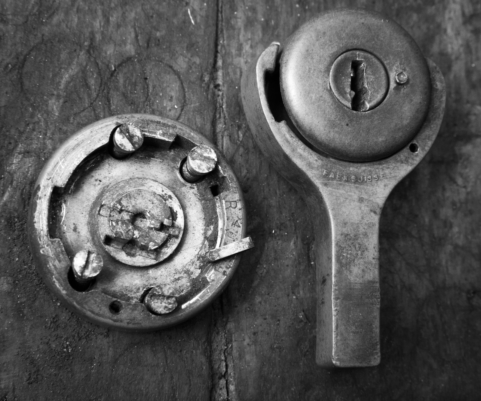

Danke für eure Tipps. Ursprünglich hatte ich mir das auch so vorgestellt.
Aber nun ist's ab und es ging ganz anders, vom Prinzip her aber ähnlich.

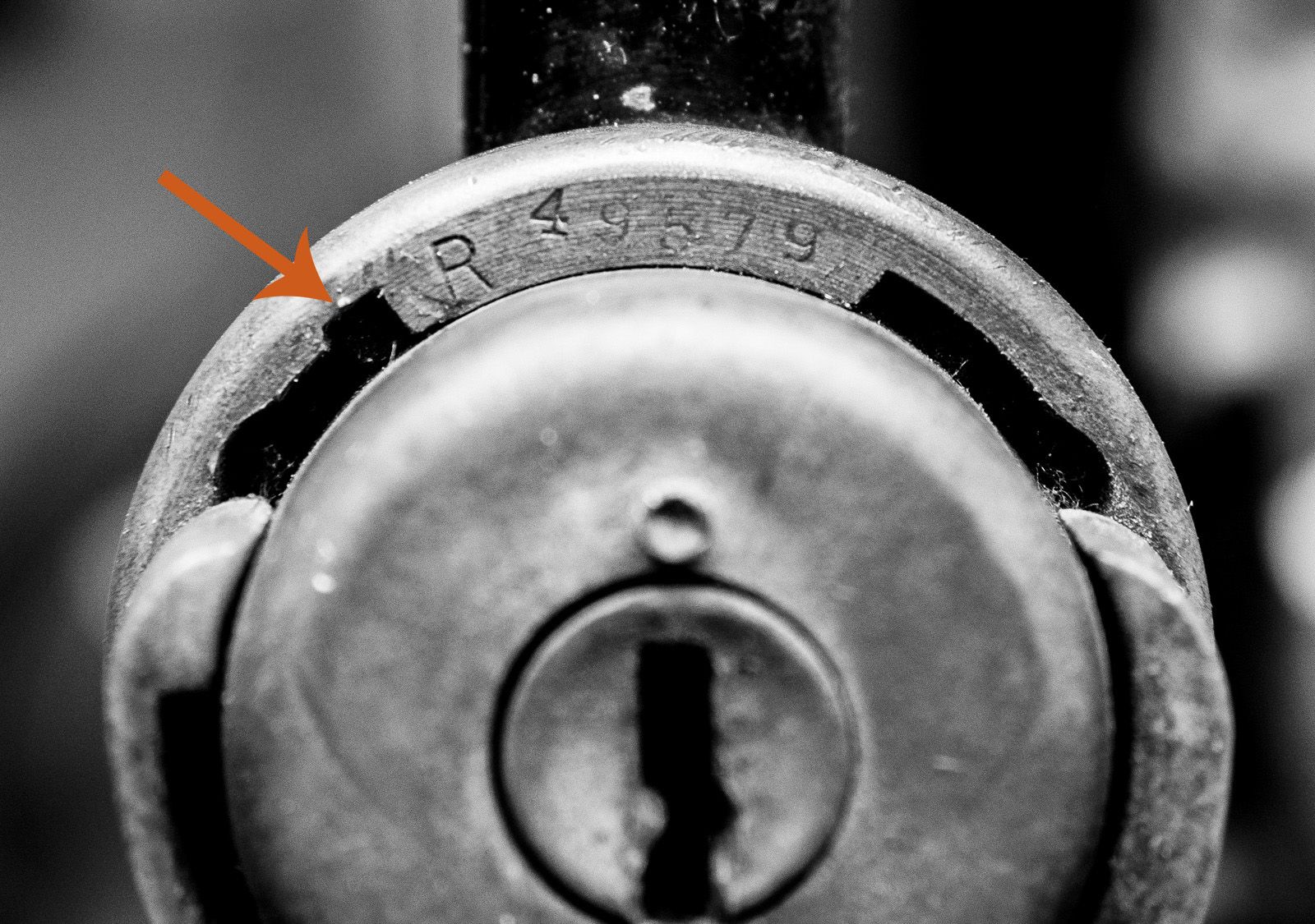

Unter ganz viel Schmodder hab ich in der eckigen Aussparung einen kleinen 4-kantigen Splint entdeckt.
Den konnte ich nach hinten rausschlagen.
Das war der Anschlag für Schloß und Riegel in der Stellung "abgesperrt" (Riegel in den Speichen). Ohne den Splint kann man das gesamte Schloß mit Riegel weiter nach oben drehen und da gibt's dann eine Stellung in der man alles zusammen vom Sockel abziehen kann.
Neben dem "R" das Loch für den Splint, der oben auf der Schloßnummer liegt.
Das ganze funktioniert nur ohne Schlüssel, also mit verriegeltem Schloß. Und tatsächlich auch abgesperrtem Fahrrad. Da braucht man nur nen kleinen Durchlag und nen kleinen Hammer und ab ist das Ding. Schweizer Sicherheitstechnik…:rolleyes:

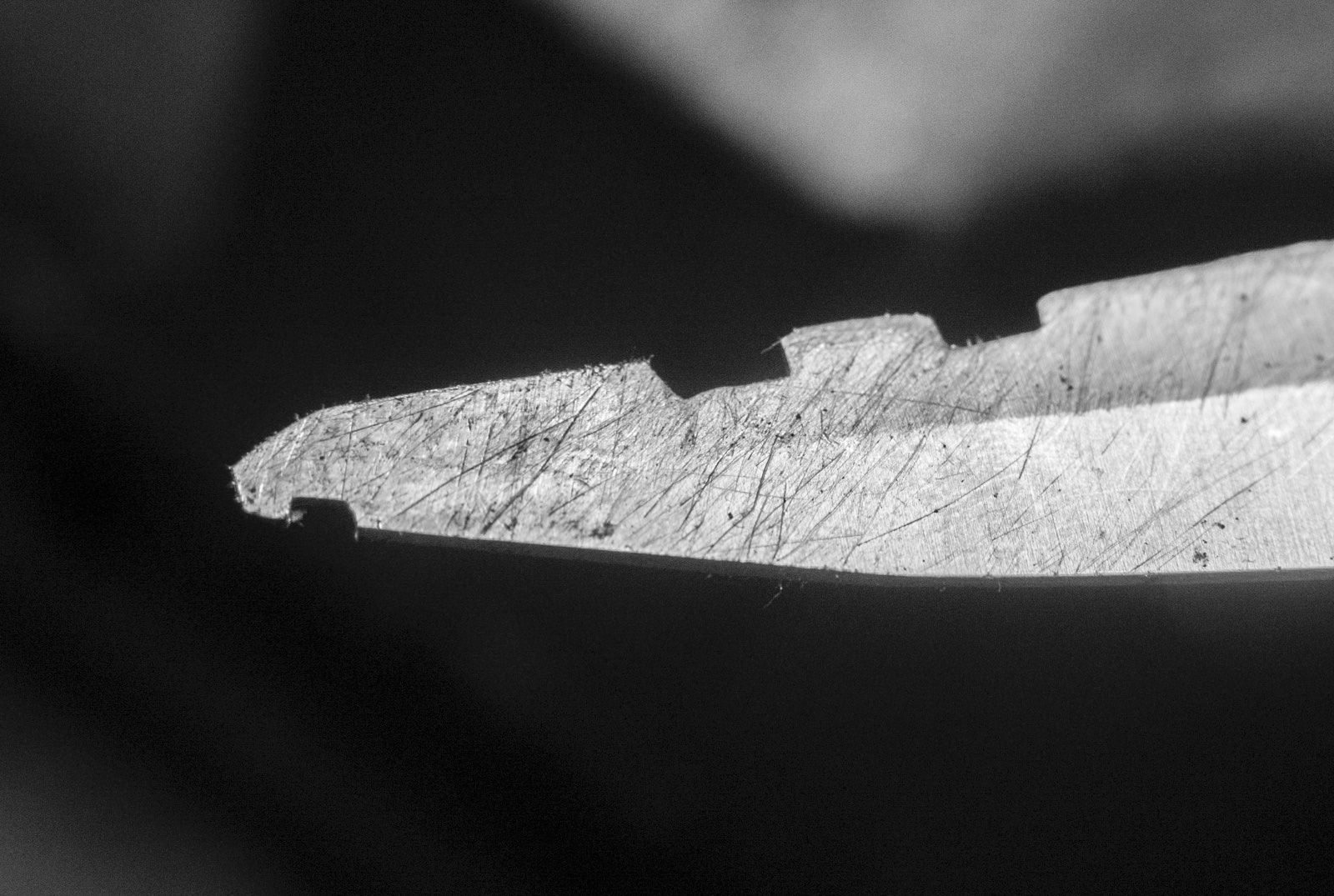

Der "Schlüssel" war wenig kompliziert.
Die beiden größeren Kerben haben mit dem "Schlüssel" nix zu tun (stammen von ner anderen Bastelei).

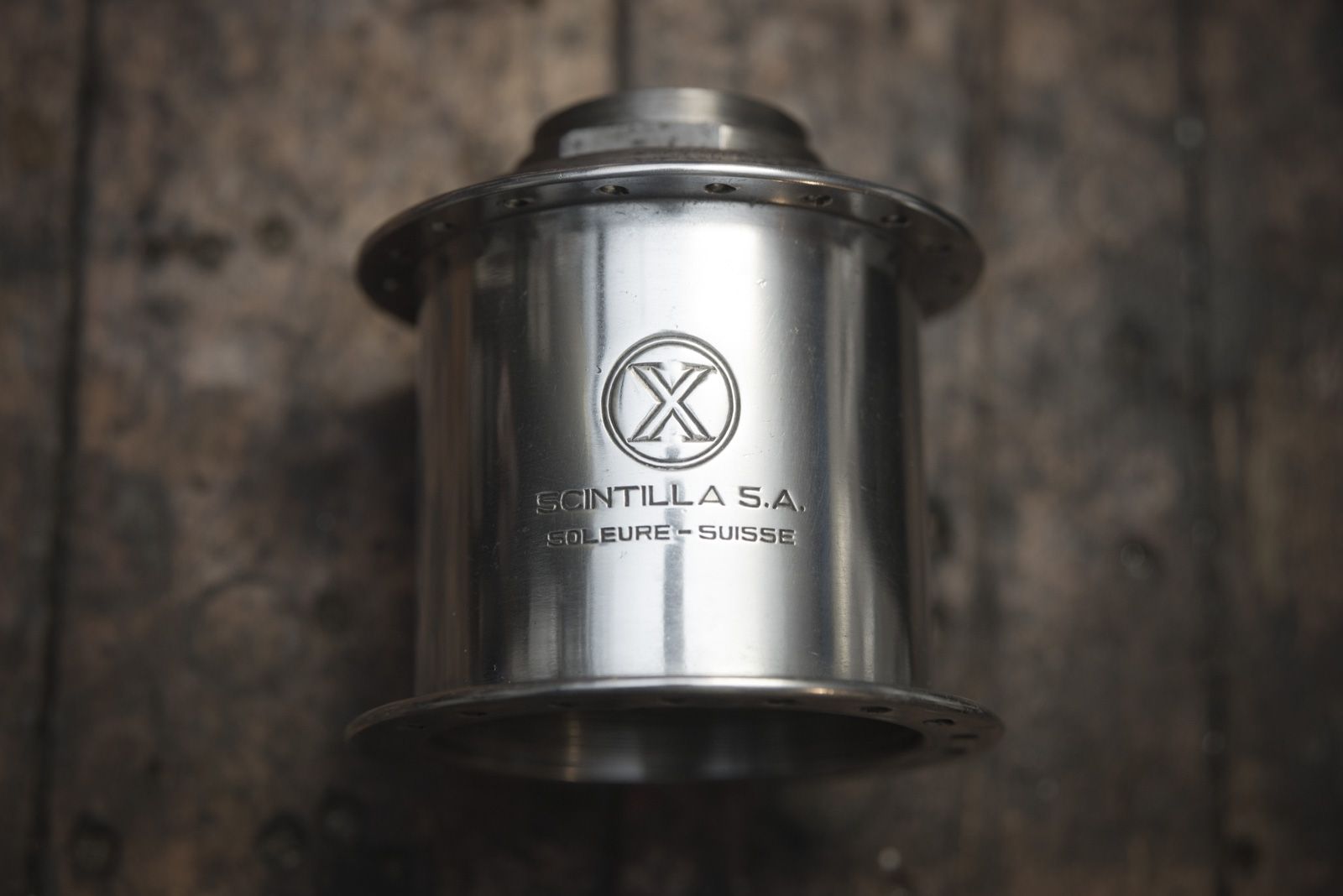

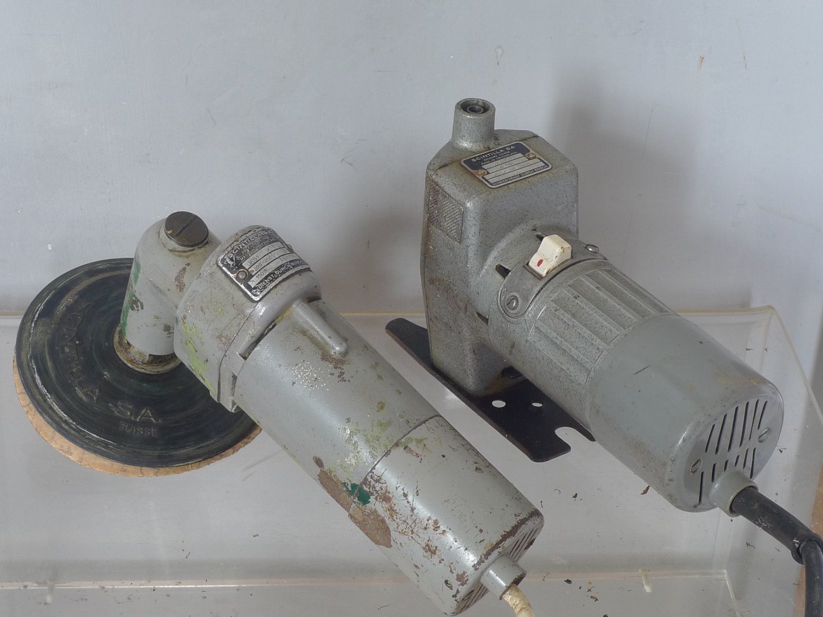

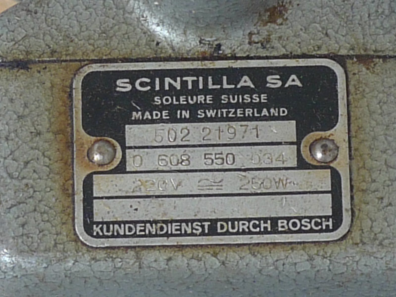

"Scintilla" zB kenn ich als Hersteller von zB Stichsägen - sind das dieselben ?
Heute ist Scintilla scheinbar Bosch. Auf https://veloklassiker.ch steht: "1940 erwarb SC Scintilla Solothurn für 15 Jahre die Lizenz zur Herstellung der SA 3-Gangnabe."
Solothurn ist heute auch ein Standort von der Scintilla AG. Vn daher könnte es schon möglich sein, dass das die selbe Firma ist/war.
Schöne Alu Nabenhülse, wie ich finde…

Die Bosch gelabelten Werkzeuge wären besser wie die grünen
Von Bosch
Scintilla hat auch Zündmagnete für Autos,Flugzeuge U Motorräder
hergestellt auch die waren um Welten besser wie Bosch
