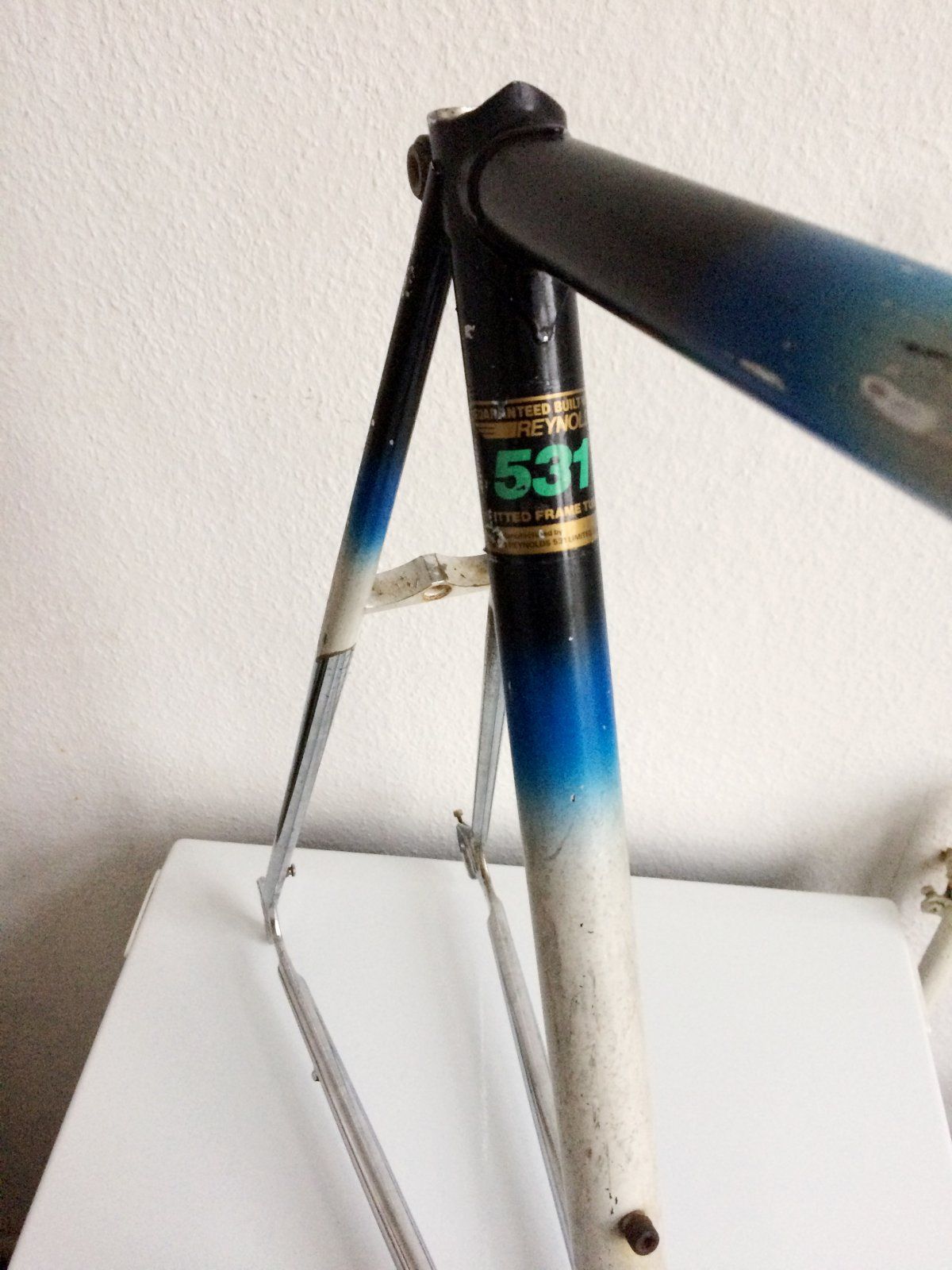

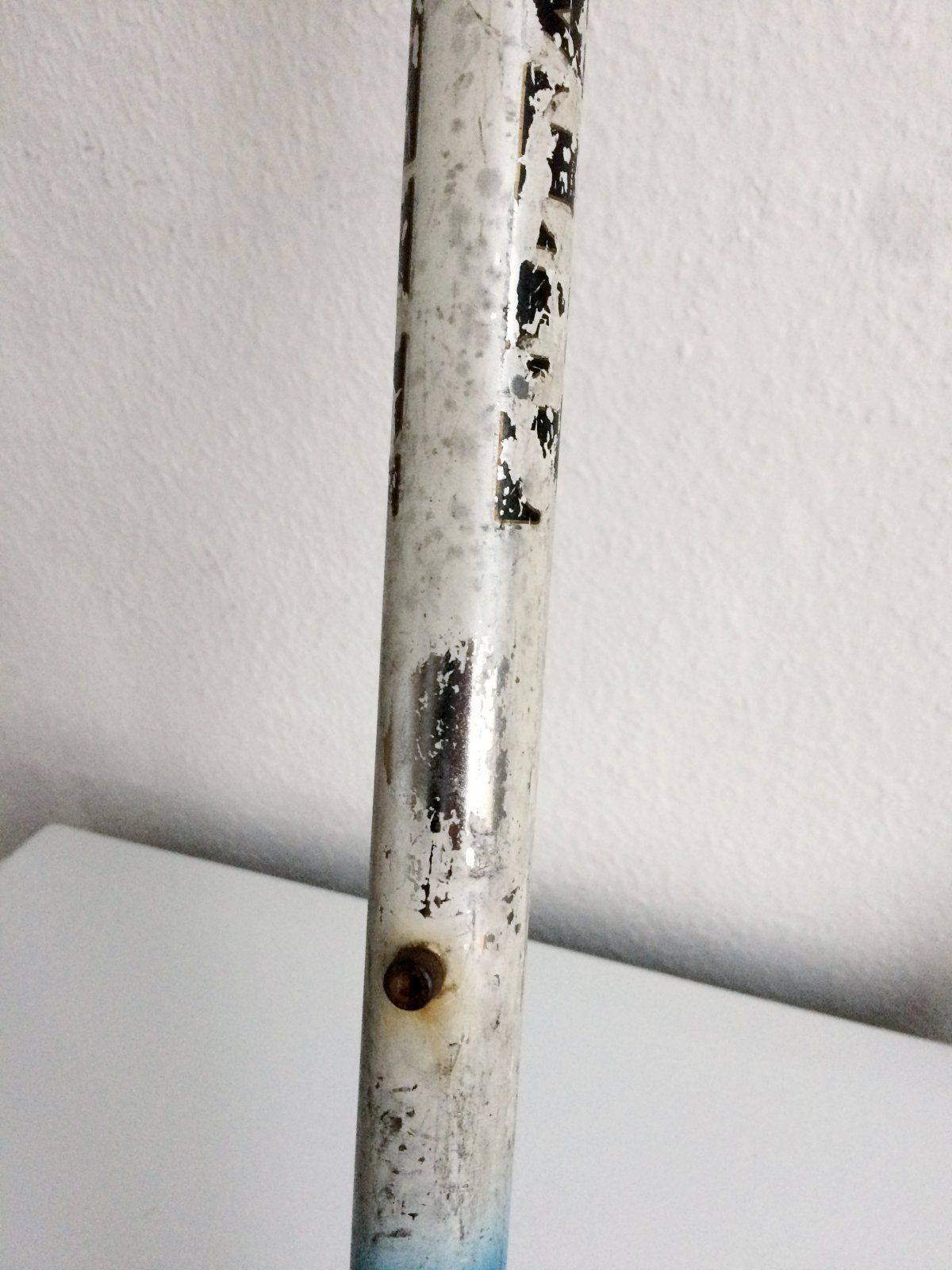

habe hier einen komplett unterverchromten Rahmen.
Der Lack ist ziemlich abgerockt/nicht mehr schön. Überlege den Lack erstmal runterzuholen.
Kommt hier chemisch Entlacken in Frage? Kann man sicher sein, dass der Chrom nicht angegriffen wird?
Oder doch besser manuell abbeizen? Lack sollte ja auf dem Chrom nicht so fast sitzen.
Danke.

Die Chromschicht wird nie im Leben angegriffen , keine Sorge .
Wenn du mit Beize und mechanisch selbst darauf rumkratzt wäre ich mir nicht so sicher ...

Ist der Rahmen von der Firma Titan?

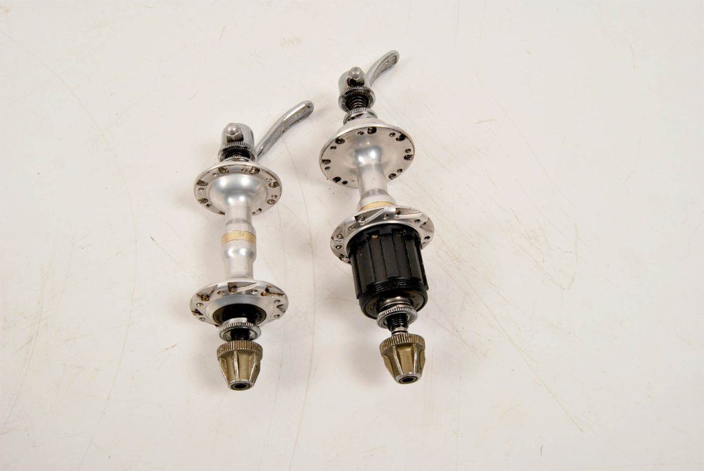

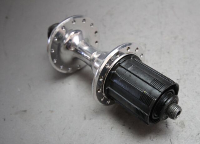

Hallo, ich habe eine Dura Ace EX 7261 Kassetennabe
http://velobase.com/ViewComponent.aspx?ID=7b164e1a-cc36-440c-8aa0-918d9bd663dc&Enum=110
Nun habe ich mir eine UG Kassette hier gekauf.. Aber das Abschlussritzel Gewinde ist zu groß für die Nabe. Was ist da falsch?
LG
letztes Schraubritzel ist Gewinde zu groß ? Ich habe mal bei meinen alten Dura Ace 6-fach 126mm HR Kassetten-Naben mit letzten Gewinde-Abschlussritzel 7100 , 7261 und 7400 kurz nachgemessen .
Alle drei Kassettenkörper haben das gleiche Außen-Gewinde und die Abschluß-Ritzel passen wechselweise auf jedes der drei Gewinde . Gewinde-Durchmesser an den Kassettenkörpern müsste sein 31,6 oder 31,7mm ( ganz so genau kann ich das mit meiner Schieblehre nicht messen ) sein .
Eventuell ist dir ein falsches Gewinde-Abschlußritzel für eine neuere 130mm Kassettennabe (8-10 fach UG- und HG-kompatibel) untergekommen. Bei solchen Kassettenkörpern hat das UG-Außen-Gewinde einen größeren Durchmesser von 34,2mm .
Siehe hier zwei Bilder:
7261 = kleiner Durchmesser Abschlußgewinde
... und 7402 = größerer Durchmesser Abscchlussgewinde
Ja richtig genau das Abschlussritzel muss ein Innendurchmesser von 31mm haben, das wusste ich vorher nicht..
Habe jetzt nachträglich eins für 18€ bekommen :) auf ebay

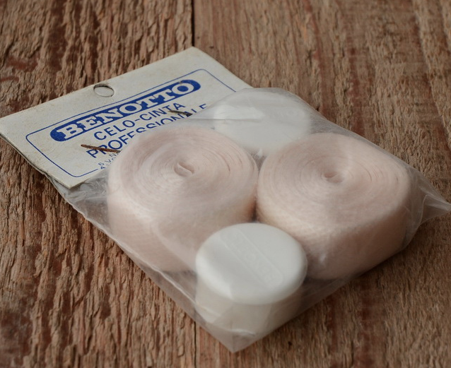

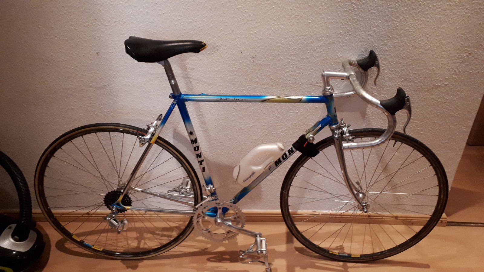

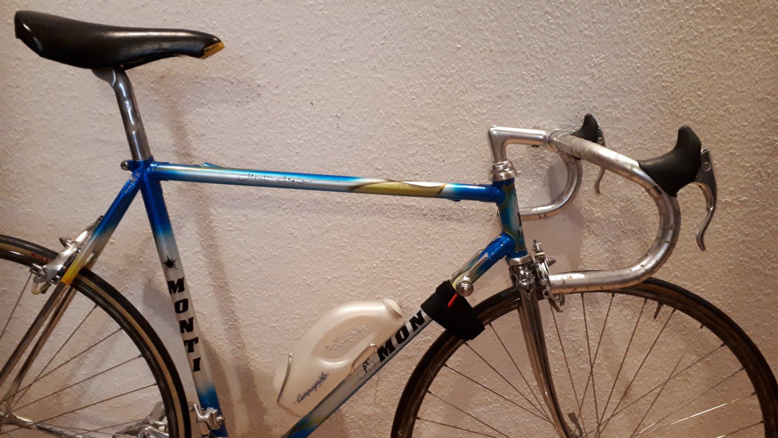

Ich bin eigentlich immer für Farbe, aber hier würde mir Schwarz gelocht am besten gefallen.
Zu schwarz tendiere ich auch bzgl des Lenkerbandes, aber gelocht ?
So was? Bisschen unterpostert vielleicht..
Benotto in weiß. Hmh. Weiß wird immer so schnell dreckig. Aber schwarz oder weiß wird es wohl werden (müssen) ... der Rahmen gibt es ja vor ...
Züge in silber transperant und LB schwarz.
Züge Silber transparent klingt gut, hatte ich dran gedacht. Klassisch die von Jagwire mit der Spirale oder von Velo Orange geflochten?
Ps: das weiße Lenkerband würde sich wohl mit dem Sattel beißen oder? Passt der zeitlich noch oder sollte ein anderer dran? Der Rahmen hat noch 126mm und daher die Chorus 1. Generation bekommen, anders als initial geplant Ergos und 1. 8-fach Chorus.
PPS: weiße hoods hätt ich auch da ...
