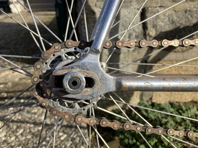

Kann mir jemand helfen? Welches Innenlagerwerkzeug brauche ich hier? Stehe irgendwie auf dem Schlauch.
Die gegenüberliegende Seite ist der gewöhnliche Innenvielzahn.
Es gibt auch Werkzeuge für die äußeren Nuten, ganz praktisch z. B. , wenn die Innenverzahnung schon durch unbeholfene Monteure vergnaddelt ist. Hier die Version von Parktool, passt auch für die alten Shimano XT- und LX-Kurbeln mit geschraubtem Spider:
