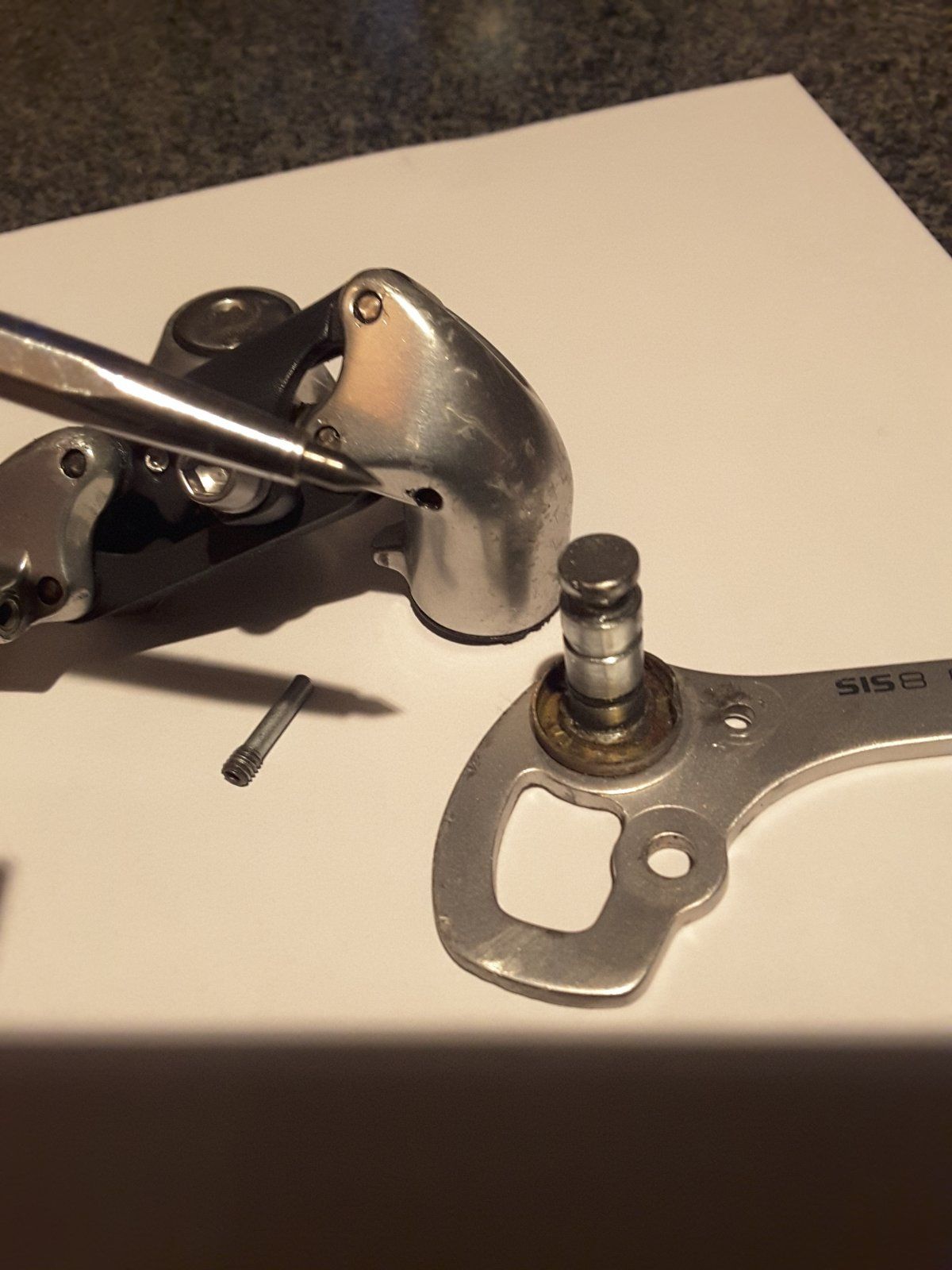

Weiß jemand von Euch, wie man bei Shimano einen Schaltkäfig vom Parallelogramm abkriegt ? Ich will da zwei Sachen verheiraten und nehme mal naiv an, dass sich der Standard da ewig nicht verändert hat :rolleyes:.
Haben die kleinen Löcher damit zu tun ? Durch eins kann ich durchpiksen. Im "Parallelogrammstumpf" ist ja sonst nur noch so ne Stelle, die aussieht, als hätte da jemand nen Nagel reingehauen. Ich bin ratlos.

Das "kleine Loch" wo der Nagel reingehauen wurde könnte der Inbusstift sein, mit dem der Käfig gehalten wird.
Auf dem Bild ein M737 XT Schaltwerk.

Ich versuche auch gerade einen langen XT-Käfig mit einem DA Schaltwerk zu verheiraten und habe zu diesem Zwecke schon zwei XT und zwei DA zerlegt:rolleyes: . Deine Hoffnung auf die gleiche Befestigung der Käfige zum besseren Tausch untereinander muss ich leider trüben. Ohne größeren Aufwand ist das nicht zu machen. Selbst das 7401 und das 7402 sind unterschiedlich aufgebaut.
Hier der Link zu den Explosionszeichnungen:
Lange
Toll ! Bist n Schatz ! Das sah alles so vergagelt aus, dass ich da niemals nen Inbus drin vermutet hätte !

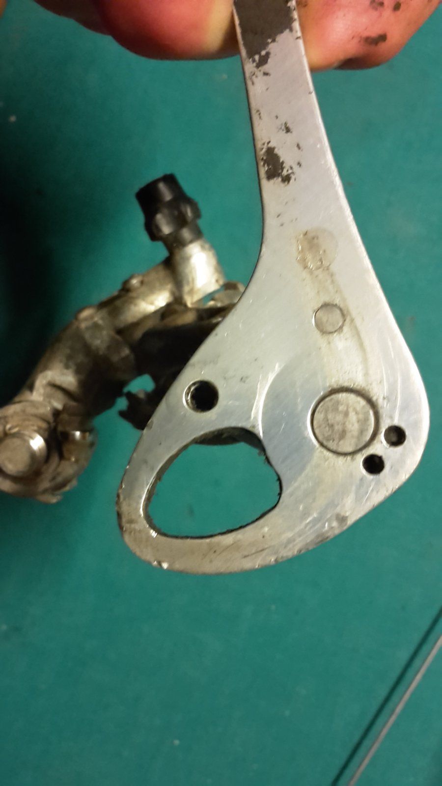

Bei mir gehts um 5500 und 7700, das letztere ist noch die Taube auf dem Dach. QUATSCH ! RDM 770

Wäre schön, wenn einer der hier Anwesenden in das Thema Shimano-Schaltwerkskäfige Struktur bringt.
Sortiert nach Zapfenlänge, Durchmesser ,Abstand der Inbusfixiernut, Kompatibilität
