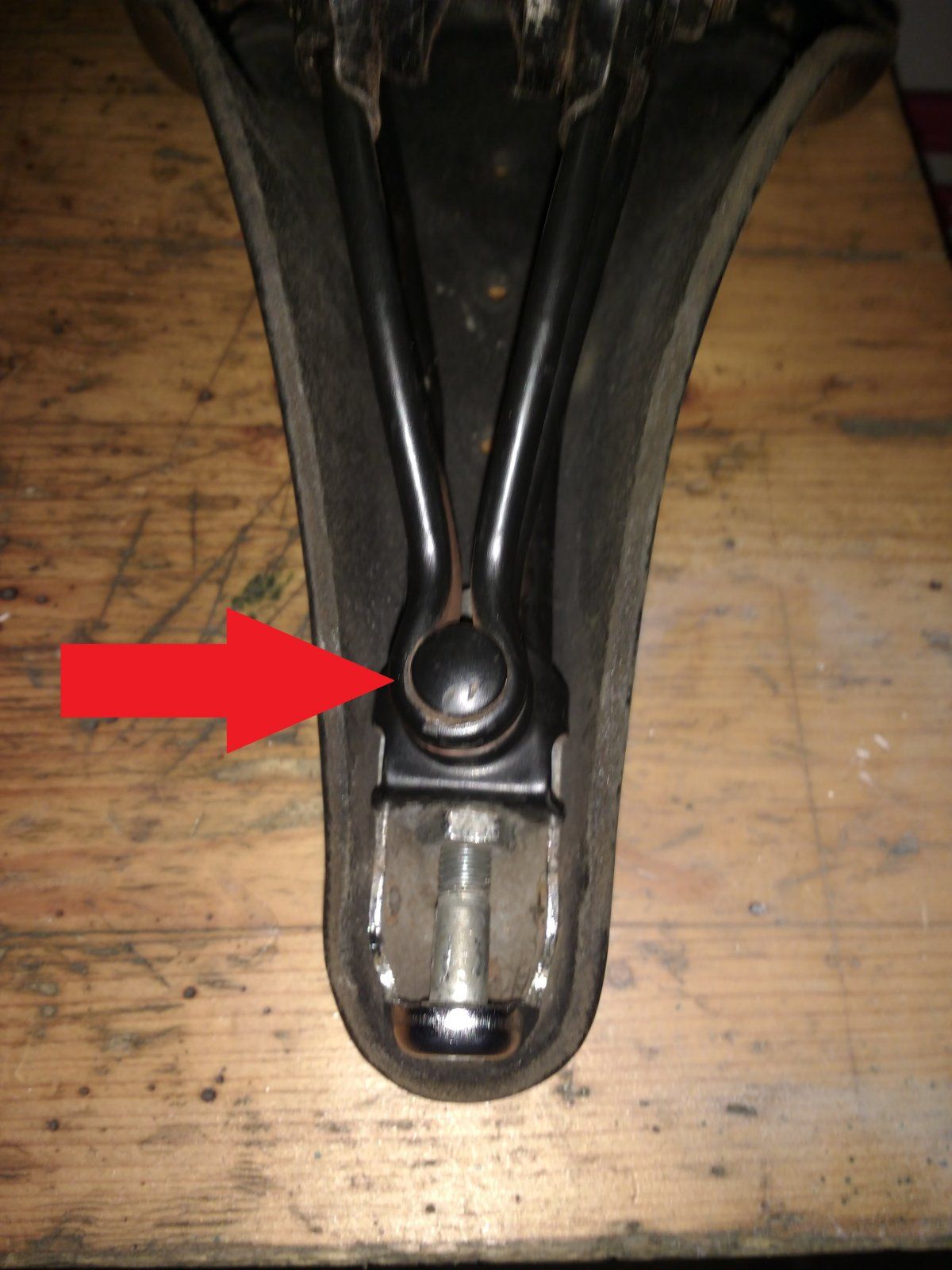

Bei meinem Brooks Sattel hat die Flachkopf Schraube Spiel, ich komme überhaupt nicht dran diese nachzuziehen gibts einen Trick oder muss man wirklich die Nieten lösen um daran zu kommen ?
