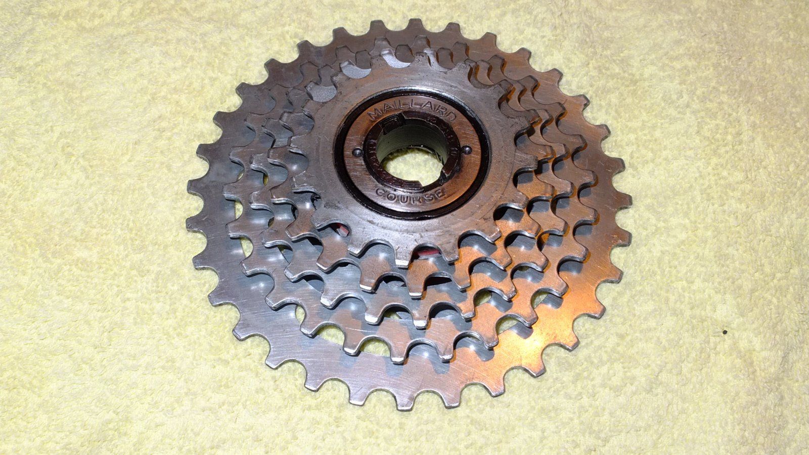

Moin zusammen!
Für den Wiederaufbau eines alten Franzosen habe ich mir in der Bucht einen Maillard Course 6-fach Kranz geschossen. Der kam heute an und ich musste feststellen, dass der Freilauf ziemlich locker im Ritzelpaket sitzt, das heißt 1-2mm Bewegungsspiel in beide Richtungen (parallel zur Achse und senkrecht dazu) hat. Ist das schlimm? Ist das defekt? Soll das so? Muss da noch was angezogen werden?
Danke!

Eventuell ist der Verschlussring ( der gleichzeitig die oberen Lagerschale ist ) , das Dingens aussen mit den 2 Sacklochbohrungen drin , locker , der hat ein LINKSgewinde , zum festziehen also rückwärts drehen mit einer fetten Seegerrinzange z.B.

So, die Zange habe ich, wogegen muss ich den denn anziehen? Ritzel, Freilaufkörper selbst?
Habe das größte Ritzel mit der Kettenpeitsche gegengehalten und konnte den Verschlussring vielleicht noch 1-2mm anziehen. Hat am Spiel aber nichts geändert.
Habe das größte Ritzel mit der Kettenpeitsche gegengehalten und konnte den Verschlussring vielleicht noch 1, 2mm anziehen. Hat am Spiel aber nichts geändert.
Unter dem Verschlussring sind Unterlegscheiben (hauchdünn), davon musst Du welche rausnehmen, um das Spiel zu verringern.
Da kämpfe ich gegen den Freilauf - wie kann ich denn austricksen? Das einzige was mir einfällt, ist den Freilaufkörper (so heißt doch das, was über bleibt, wenn alle Ritzel runter sind?) aufs Rad zu schrauben, und dann das Rad festzuhalten.
Ich habe dazu dieses Video gefunden, allerdings hat der Kranz im Video einen anderen Abzieher, den man scheinbar beidseitig einschieben kann. Mein Kranz hat den gleichen Abzieher mit 2 Nuten wie im Foto von @Flat Eric.
Vielleicht hilft dir das weiter.
Der sagt in dem Video, man sollte den Schraubkranz auf dem Rad lassen / wieder aufschrauben.

Der Schraubkranz im Video scheint keine Unterlegscheiben zu haben.. Das Problem beim Einstellen des Lagerspiels ist die Notwendigkeit die Lagerschale möglichst fest zu ziehen, ohne dass man eine Kontermöglichkeit hat- da gibt es dann quasi wenig Spielraum für das Lagerspiel:).
