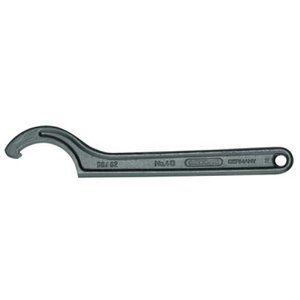

Das soll doch nur raus, oder? Also darf der Konterring doch erstmal mit einem der Standard-Schlüssel ab, oder Hammer und Schraubendreher. ...
Bitte niemals den Konterring mit Hammer und Schraubendreher traktieren, wenn kein geeignetes Werkzeug vorhanden ist.
Soetwas machen nur Bastler ! Das ist ein Konterring. Wenn der Ring korrekt montiert wurde, ist er nach dem Einsatz v. Hammer und Schraubendreher kaputt. Ich ärgere mich in der Werkstatt jedes Mal, wenn der Kunde mit einem derart vermackten Konterring anrückt und das "richtige" Werkzeug nicht mehr paßt. Vor Jahren habe ich mir als "problem solver" einen Gedore Hakenschlüssel gekauft, der im Notfall verwendet werden kann, weil der Haken breit und massiv ausgeführt ist, so daß nichts beschädigt wird. Wenn im Biete-fred ein derartiges, von einem "Spezialisten" demontiertes Innenlager auftaucht, sinkt jedenfalls auch der Verkaufspreis, weil der Rest kaum besser sein wird.
Jahaa. Aber er hat doch gesagt dass das nur raus soll. Von wiederverwenden war nicht die Rede ;)
