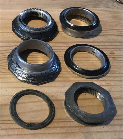

Hat bitte jemand eine Idee, um was für einen Steuersatz es sich handeln könnte? Er dürfte aus der 2. Hälfte der 50er Jahre stammen.

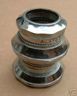

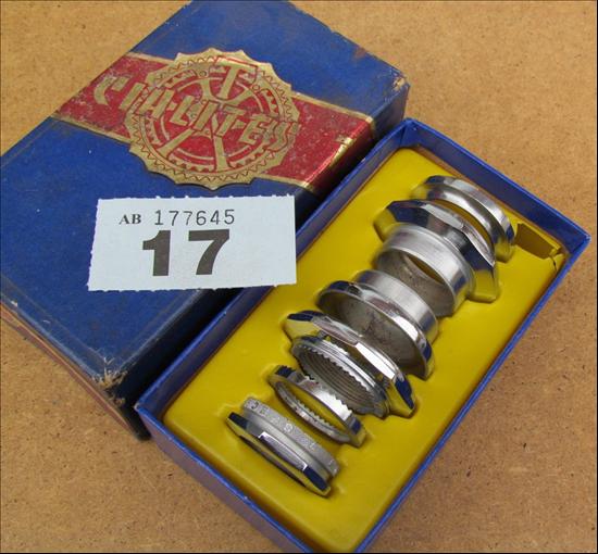

Der hat eine intessante Form. Einmal in Velobase gesucht und optisch vergleichbare Modelle gefunden: Ich tippe auf Specialités T.A. Einfach, weil es bestimmt noch andere Varianten in der Form gab und weil mir das zu einem Schweizer Velo am ehesten passend könnte, anstelle des britischen Teils. Könnte aber auch was anderes sein.
EDIT: zum Beispiel Gnutti.
Spécialités TA Criterium
Brampton Alatet
Gnutti:

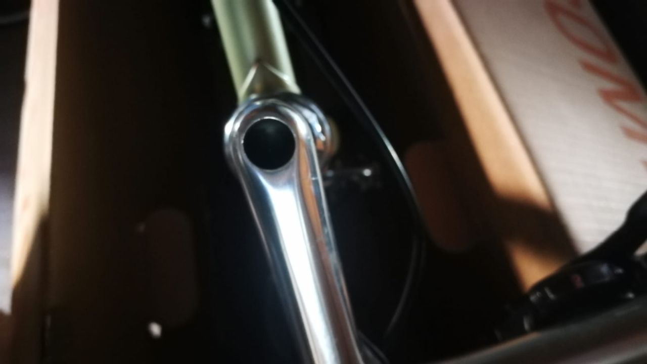

bin bei meinem Koga Miyata auf einen etwas komischeren Vorbau gestoßen. Dieser ist von 3ttt und hat eben noch eine Abdeckkappe auf dem Schraubenloch gehabt. Darunter ist jetzt aber eben keine Imbusschraube, sonder einfach nochmal eine schwarze Kappe oder sowas, an diese komme ich aber jetzt nicht richtig hin. Ich muss noch dazu sagen, dass ein Fixie lenker vom Vorbesitzer dran ist und der hier wahrscheinlich irgendein Murks gemacht hat.
Habt ihr damit Erfahrung, gibt es 3ttt Vorbauten die mit dieser Technik funktionieren, wenn ja wie geht das? Bin ich einfach nur zu wenig kreativ? Und falls nein, was denkt ihr hat der Typ denn da bitte gemacht? Wie soll man denn nun alles runterbekommen?
Bin gespannt auf Eure Ideen – Vorab schon einmal Danke.
Bilder vom Lenker folgen morgen.
Beste Grüße
So nun die endlich ein Bild. Hoffe man erkennt dass es tief reingesetzt ist, und kein imbus oder ähnliches zu finden. Kennt ihr sowas?
Das ist ein Schaftvorbau mit einer ganz herkömmlichen Konus-Klemmung.
Die Aufnahme für das Inbus-Werkzeug wird durch eine Plastik-Kappe o.ä. verdeckt sein.
Nimm einen kleinen Schraubendreher, und versuche, diese herauszuhebeln.
...oder notfalls eine Spax-Schraube in das Plastik hineindrehen und die Schraube samt Plastik-Gedöns, welches da nicht hingehört, herausziehen.

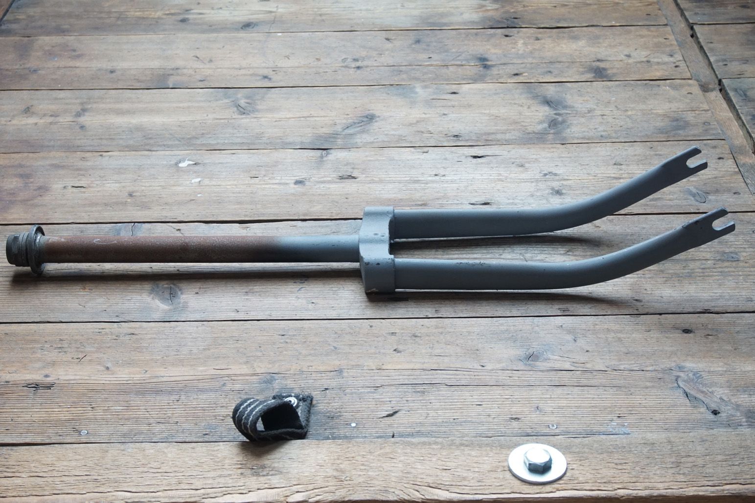

Sorry für OT…ich hab ein altes Falter-Lastenrad und ich würde gern das 20Zoll Vorderrad mit einem Nabenmotor ausstatten.
Dazu müßte aber die alte Gabel mit einer Scheibenbremsaufnahme versehen werden.
Das Ding ist aus dicken Stahl, also könnte man theoretisch auch schweißen.

Mit der Gabel wird das nix!
Lasse Dir eine belastbare neue Gabel bauen:
Kemper in Erkelenz
Liegeradbau Schuhmacher in Willich-Münchheide
Kemper in Erkelenz
Ist von einem Lastenrad, wiegt allein mehr als 2,5kg, geschweißt, massive Krone, Mopet Bereifung 2 1/4 x16
Ich glaub die kann so einiges aushalten, warum meinst du, dass die Gabel das nicht mitmacht?
