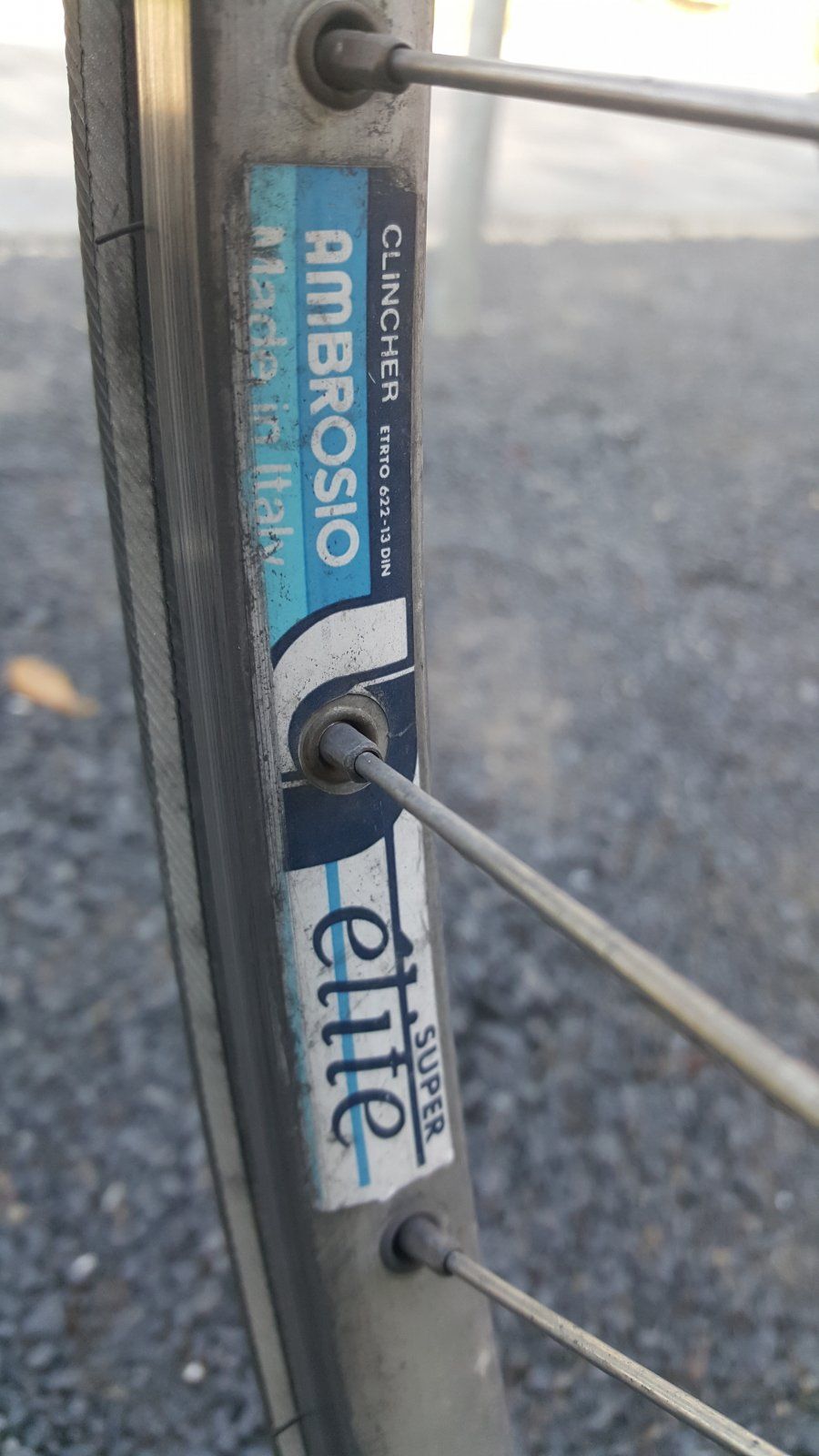

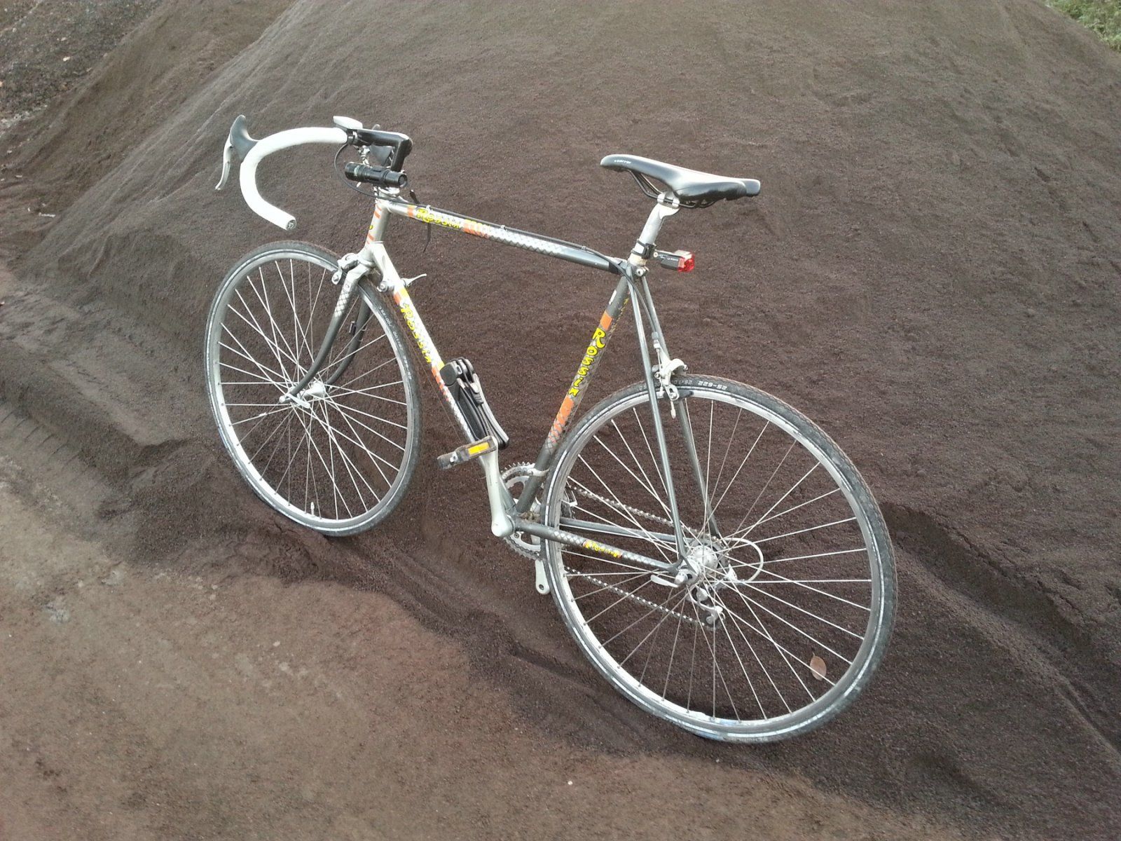

Hallo liebe Bastler,
ich fahre ein altes Rossin-Rennrad und habe nun das Problem, dass die Felge des hinteren Rades seitlich gebrochen ist (durchgebremst). Ich war schon bei meiner Stammfahrradwerkstatt und mir wurde erklärt, dass es solche Felgen, wie an besagtem Rennrad nicht mehr produziert werden (Kastenfelge, 36 Loch, 622-13). Da ich leider wenig Erfahrung in Sachen Fahrradreparatur und Ersatzteile habe, dachte ich, wende ich mich mal hilfesuchend an die Experten hier. Ich habe bereits online mal nach Felgen gesucht, aber bisher nichts passendes gefunden. Muss es an dem Rad unbedingt eine Kastenfelge sein oder darf es auch eine Hohlkammerfelge sein? Und falls ja, wären dann auch weitere Teile des Rades inkompatibel und müssten ersetzt werden? Ich würde mich sehr freuen wenn mich jemand erleuchten könnte und vielleicht auch einen Tipp für die Ersatzteilbeschaffung parat hat.

Na ja, das ist eine Hohlkammerfelge. Nur eine recht flache. Es gibt nach wie vor solche und ähnliche Felgen. Z.B. RYDE Chrina oder Mavic Open Sport, Ambrosio Excellence / Exellight. Alle ien Hauch bis deutlich höher. Oder Mavic Open Pro usw...
Was nicht geht: nur die Felge austauschen, denn dafür müßte sie den selben Effektiven Durchmesser am Nippelsitz haben. Aber eine neue einspeichen ist kein Problem. Und auch leidlich optisch passend.
Ich habe an meinem Klassiker H+Son TB14 Felgen, die sehr flach sind, aber auch recht breit.
Mit etwas Glück findest Du NOS eine alte neue Felge gleichen Typs.
Aber wenn es etwas neu gibt, dann Felgen. In allen möglichen Variationen auch 36 Loch, optisch wei technisch zu Deinem Rad passend.
Natürlich darf (und soll) es eine Hohlkammerfelge sein. Allerdings ist neu Einspeichen aufwendig und je nach Qualität Zustand der Nabe wäre ein neues Hinterrad sinnvoll. Welche Klemmbreite hat denn das Hinterrad (Abstand zwischen den Ausfallenden)? 130mm wären vorteilhaft, dann passen neue Laufräder.
Kann sein, aber vermutlich ist die vordere Felge auch nicht mehr frisch. Wenn dich die Preise bedenke, die hier für einen LRS mit Shimano 105 Naben aufgerufen werden, lohnt sich das Einspeichen einer neuen Felge mit neuen Speichen nur, wenn man es selbst macht.

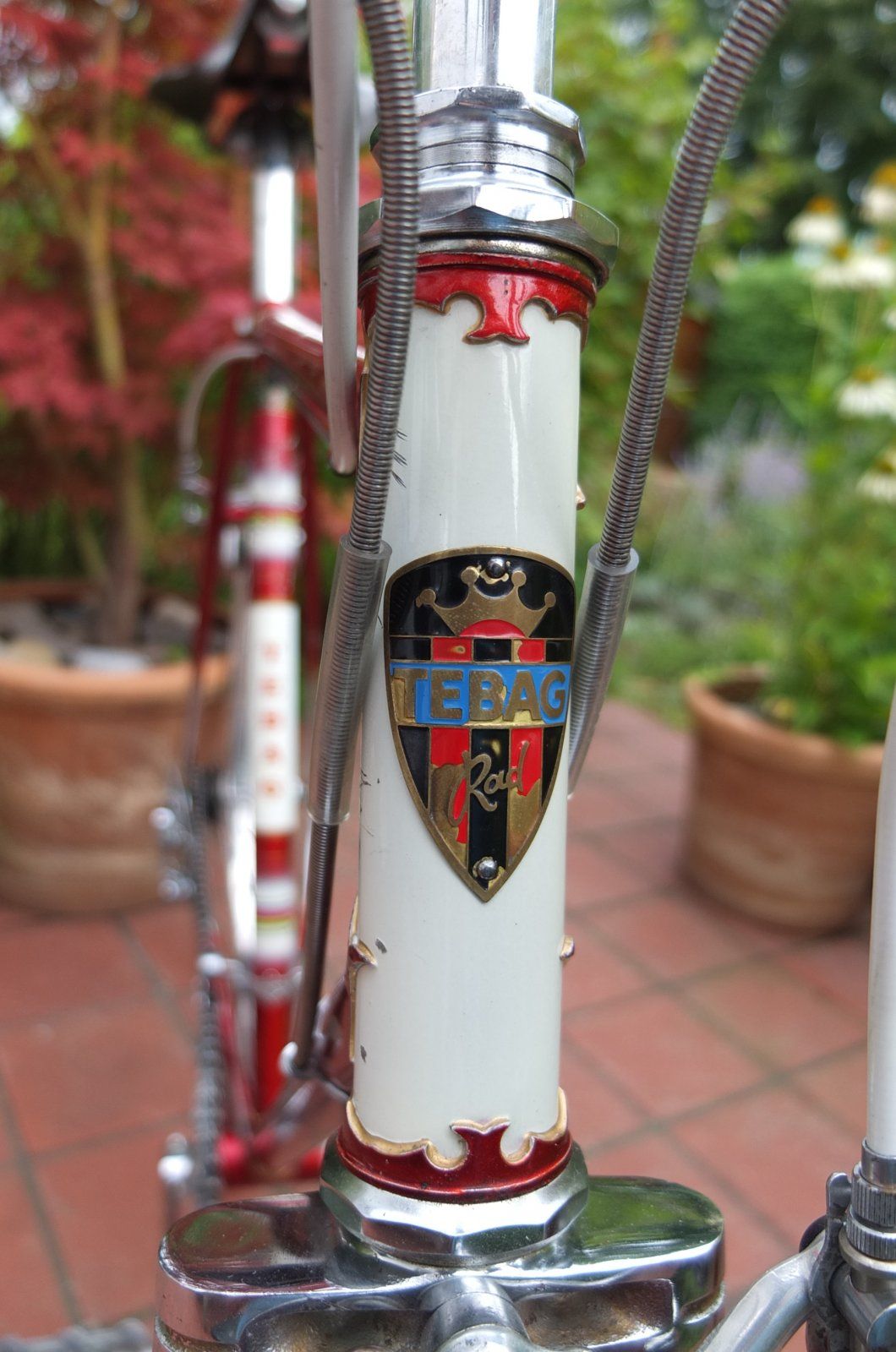

Hat bitte jemand eine Idee, um was für einen Steuersatz es sich handeln könnte? Er dürfte aus der 2. Hälfte der 50er Jahre stammen.
