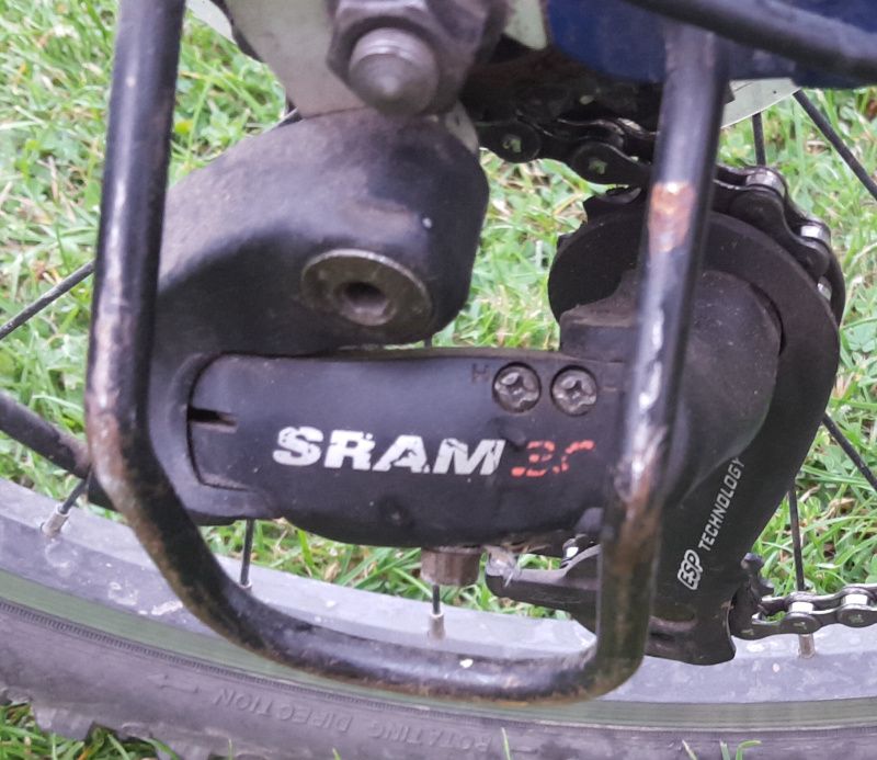

Nicht ganz passend hier, weil Mountainbike und vermutlich veraltet aber zu neu, aber ich habe überhaupt keine Ahnung davon.
Weiß jemand, um welches SW es sich hier handelt?
Ich lese 3S oder BS aber mein Google-Fu reicht irgendwie nicht aus...
Und anschließende Frage: Waren damals noch SRAM und Shimano kompatibel so daß man die SRAM Grip-Shifter durch Shimano (7f) Thumb-Shifter ersetzen kann oder muß man zwingend auf SRAM setzen?
Das ist ein Sram 3.0, in der Hierarchie ganz unten angesiedelt. ESP-Technology bedeutet 1:1-Übersetzung, also nur mit Sram-Schalthebeln kompatibel.

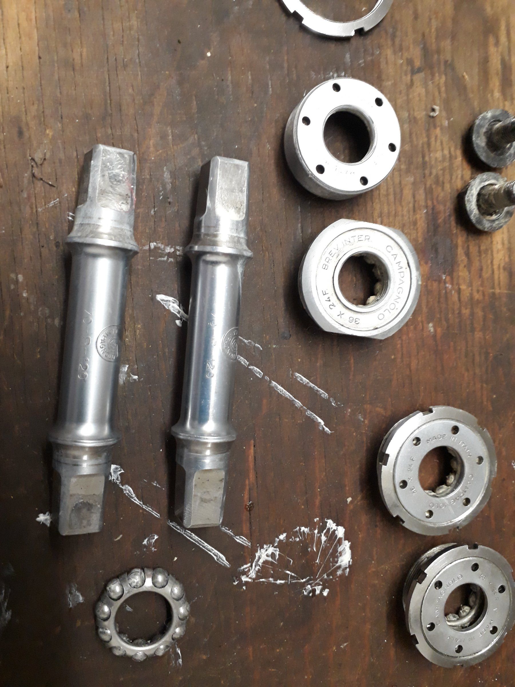

Ich stehe vor einem kleinen Problem: Ich baue grad ein Bahnrad mit ITA Innenlager auf. Dazu fand ich in meinem Kram zwei 70mm Achsen (unten abgebildet) einer mir unbekannten Campa-Gruppe. Nun zu meinem Fragen: Anscheinend passen die nicht in die alten (normalen) Lagerschalen mit den "dicken" Kugellagern. Welche Lagerschalen benötige ich? Welche Kugeln benötige ich? Muss ich mir eine alte 70mm Achse besorgen?
Danke und Grüße

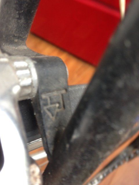

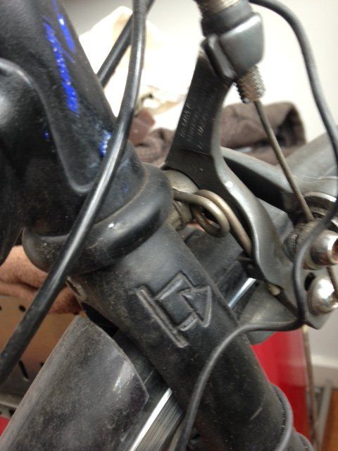

Wer kann mir sagen, wer der Hersteller von Rädern mit dieser Prägung an der Gabel und am Bremssteg ist ?
Ein Photo, daß das ganze Rad zeigt, kann ich später hinzufügen.
Beste Grüße
