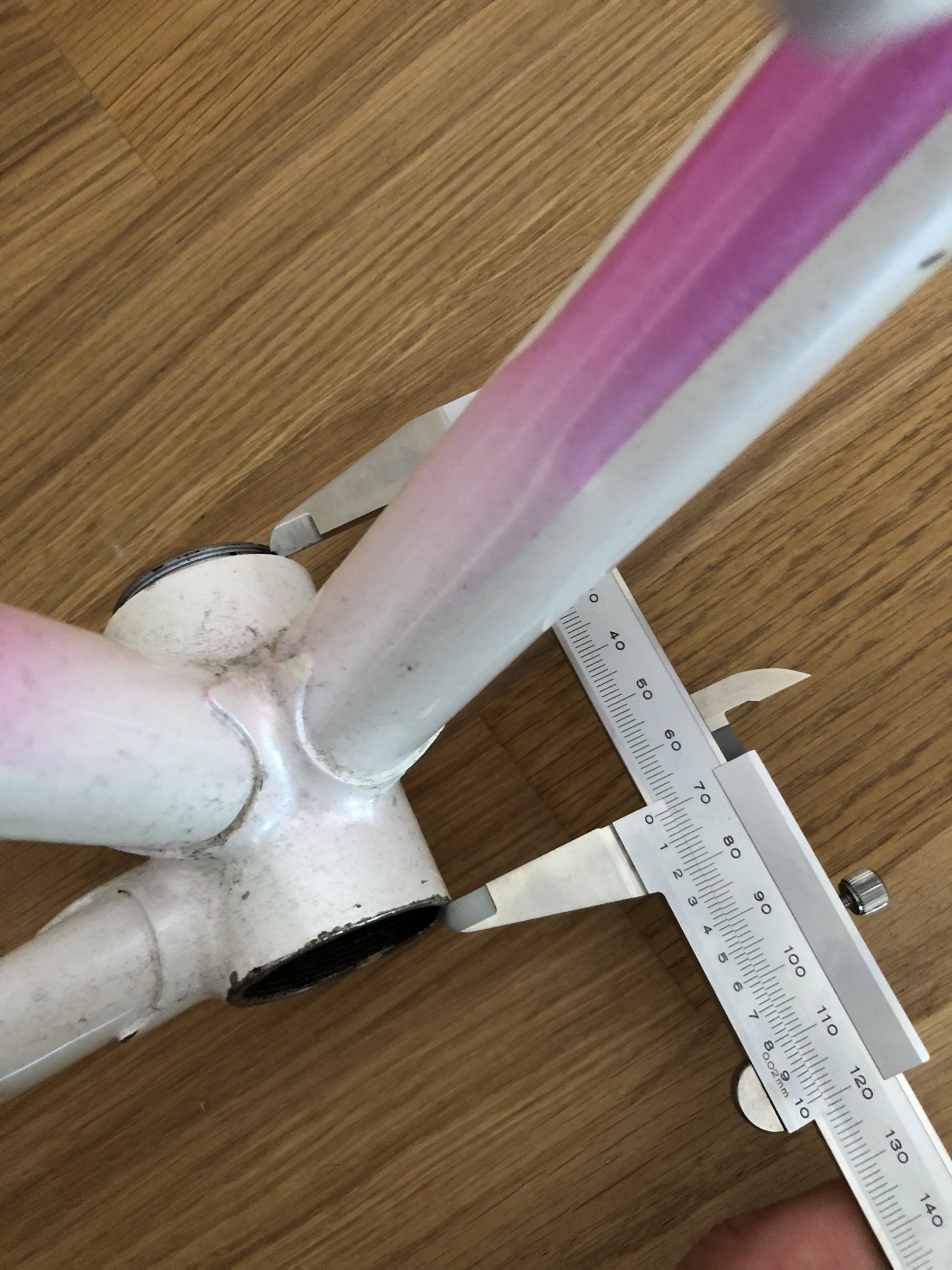

ich habe noch nie ein Innenlager gewechselt und wollte für mein Paletti dieses alte Shimano 600er gegen ein Croce d‘Aune-Kurbel-passendes-Vierkantlager tauschen.
Richtige Anfängerfrage: nach welchem Maß gehe ich da? (s. Fotos)
Gibt es passende, aktuelle Vierkant Campagnolo Lager zu kaufen?

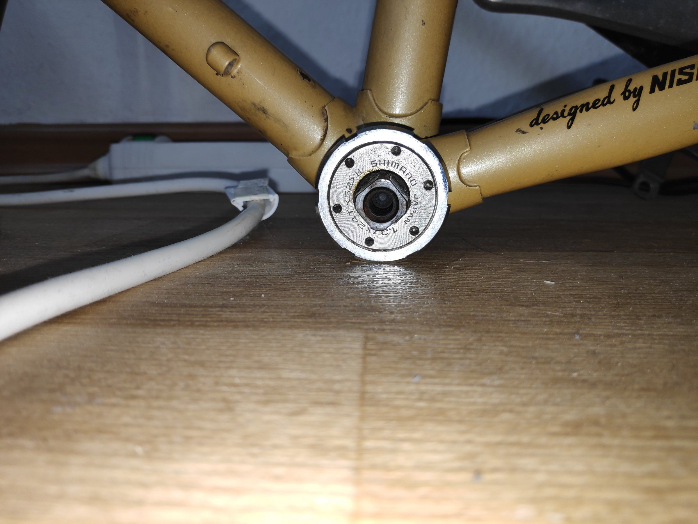

Hallo, was ist das für ein Innenlager? Und was für Werkzeug benötige ich um es zu warten? Bzw. gibt es eine gute Infoseite, wo Informationen über ältere Innenlagertypen gut zusammengefasst ist?
Und was ist die beste Vorgehensweise, wenn das Abzieh-Gewinde der Kurbel schon kantig ist und man mit dem Kurbelabzieher keine Gewindefassung mehr erricht?
du brauchst einen konterringschlüssel (zb tacx T-4400) und einen stirnlochschlüssel. wenn du die kurbelseite auch rausfummeln willst, brauchst du noch einen schlüssel für die rechte schale (mW T-4405 auch von tacx). ich hab die dinger von tacx aber vermutlich bekommst du die auch von parktool oder den sonstigen, üblichen verdächtigen. infos zu innenlagertypen gibts bei sheldon brown oder wikipedalia.
