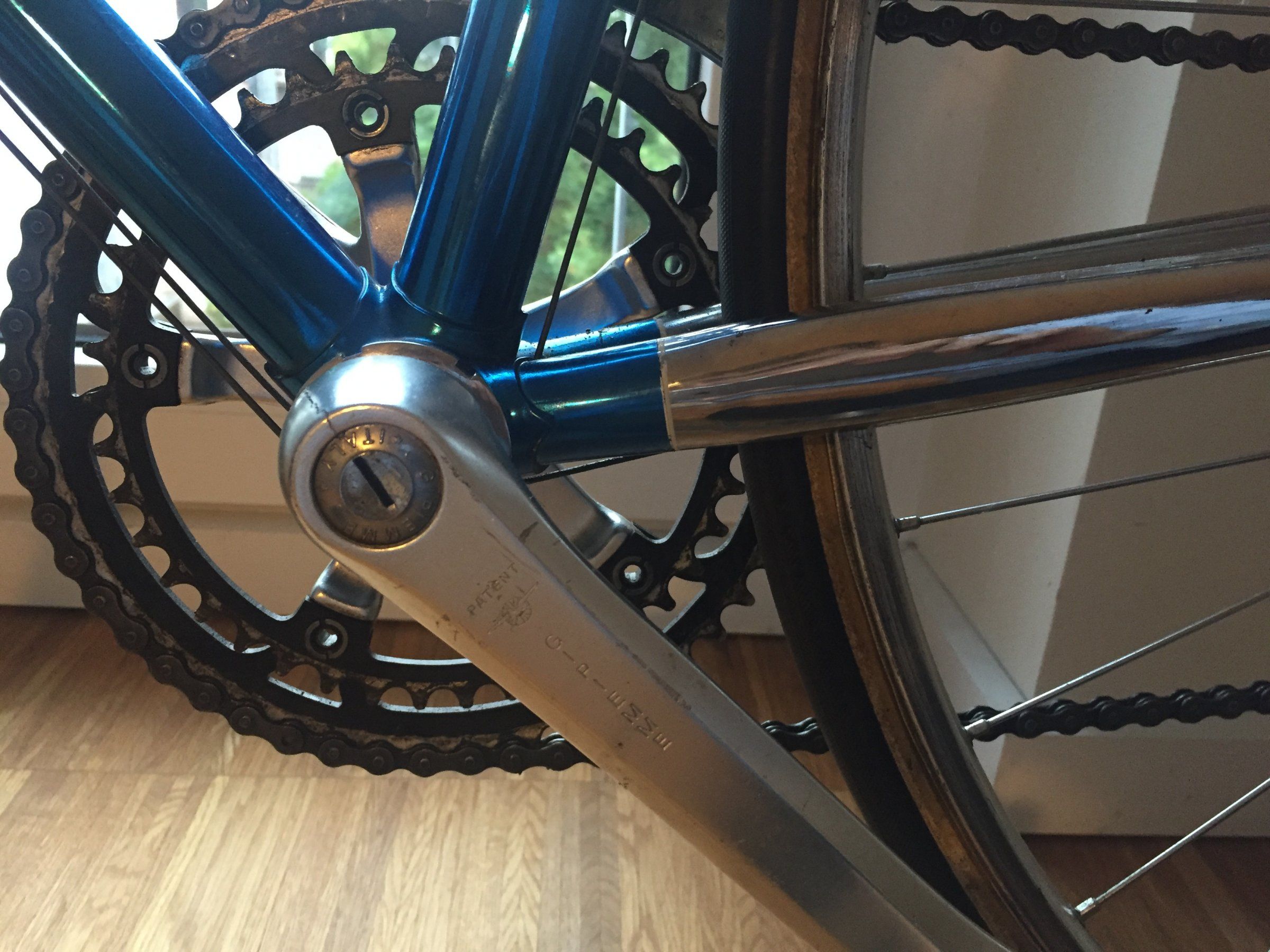

Mein linker Kurbelarm hat einen Riss. Wie bekomme ich den ab? Und was benötige ich dafür?
Vielen Dank euch!
Mit nem Kurbelanzeiger der mit dem Gewinde der Kurbel korrespondiert
Dazu müsste man wissen wer der Hersteller der Kurbel is
Bei Gipiemme ist es das Standardgewinde. Theoretisch ist es möglich, dass, wenn der Arm sehr fest sitzt, das Gewinde überspringt, da sich der Arm etwas weitet, aber das glaube ich nicht. Vielleicht ein wenig Kriechöl auf das Gewinde geben und in den Zwischenraum zwischen Welle und Kurbel und etws ziehen lassen. Dann das Gewinde gut säubern, wobei das sicher nicht so dreckig sein wird, da du ja eine Schutzkappe drauf hast.
PS: erst musst du natürlich die Schutzkappe ausdrehen (Breiter Schraubendreher und etwas Gefühl) und dann die darunterliegende Schraube mit einem 14er oder 15er Schlüssel abschrauben. Dazu ist ein passendes Werkzeug hilfreich, denn Standardnüsse haben oft eine zu dicke Wand. Vergiss nicht, nach einer Unterlegscheibe zu schauen, die verbleibt oft in der Kurbel und verhindert dann das erfolgreiche Abziehen der Kurbel.
