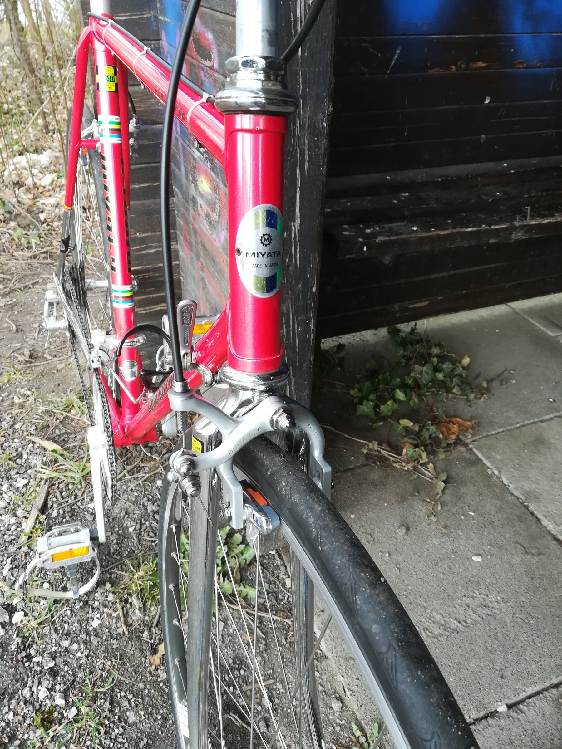

Moinsen,
die Frage wurde bestimmt schon oft gestellt, allerdings wüsste ich nicht wie danach konkret suchen soll.
Es geht um die Bremswirkung von Dura-Ace 7200 und Shimano 600 EX Bremsen. Beides Single-Pivot.
Ich bin nicht zufrieden mit den Dingern, was aber an eigener Blödheit liegen könnte.
Die Bremsen haben wenig Luft zwischen Flanke und Bremsschuh, müssen also keinen langen Weg hinter sich bringen um aufzuliegen. Sie schleifen aber auch nicht.
Sie bremsen aber irgendwie schlecht. Stadtverkehr wirkt gefährlicher als mit Dual-Pivots. Man traut sich fast gar nicht Gas zu geben...
Was kann man tun um deren Leistung zu erhöhen?

Das sind noch die alten Original-Klötze? Die sind mittlerweile komplett ausgehärtet, eine vernünftige Bremskraft wirst Du damit nicht hinbekommen.
Schau mal nach Jagwire X-Caliper, günstig und es bremst. Wenn es teurer sein darf und dafür toller bremsen soll gibt es sicher Klötze von Kool-Stop.

Mit beiden Bremsen bekommt man auf schlag die Räder sofort zum blockieren , mehr Bremsleistung wäre doch völlig sinnlos .
Die maue Bremswirkung liegt i.d.R. nicht in der Bremszange , sondern an den Anbaubedingungen ( Zugverlegung , Reibverluste , Bremsklotzmaterial , Felgenoberflächenreibwert etc etc ) .
Oder hast du Arme wie ein Spatz Krampfadern , es fehlt an den Muckie´s ?
Also mach mal Bilders ....

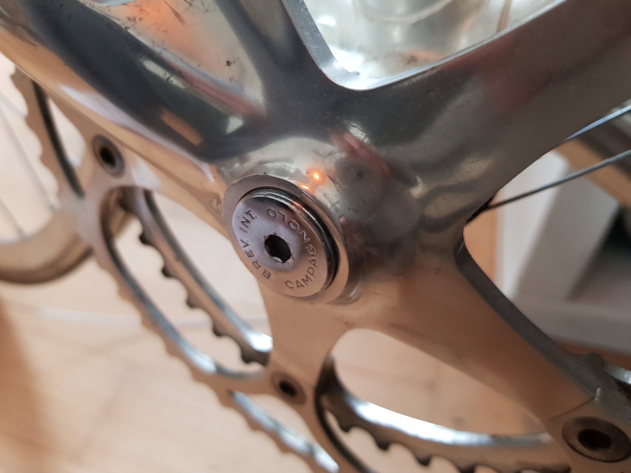

Woran liegt es, dass ich diese Staubkappe nicht ganz rein bekomme?
Die Kurbelschrauben ist original, mit Unterlegscheibchen.
Kann es evt.l sein, dass an die Schraube gar keine Unterlegscheibe rangehört? Zumindest kenne ich Kurbelbolzen (6-Kant-Schrauben), die an der Kontaktfläche zur Kurbel eine der Scheibe entsprechende ringförmige Verdickung haben. Diese benötigen dann keine weitere U-Scheibe...
