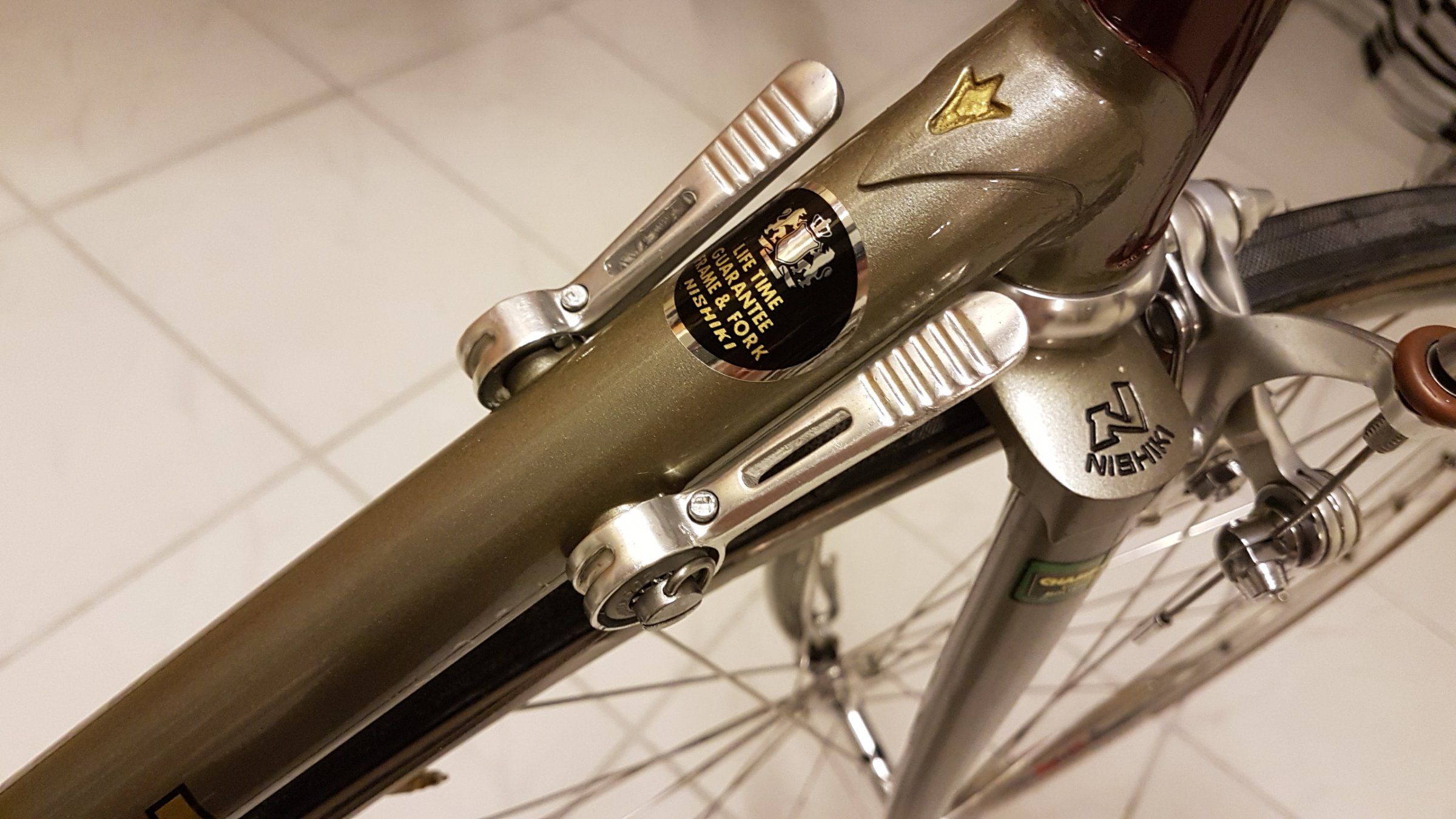

Wahrscheinlich werden die Originalitätsfanatiker die Nase rümpfen...aber es gibt nun mal keinen Suntour Superbe Schalthebel, der auf den komischen Shimano Sockel passt. Also einen 600er und DuraAce Hebel kombiniert und etwas bearbeitet (Gewichtstuning!), damit der Shimano Schriftzug weg kommt.
Jedenfalls funktioniert es und ich kann mit meinem Nishiki Olympic Royal hoffentlich bald die erste Runde drehen. Fehlt noch ein leider schöner Alukranz, der aber hoffentlich schon unterwegs ist...
Danke für die Tipps!
Jetzt fehlen nur noch die Abdeckscheiben zwischen Schalthebeln und Rahmen :)
Die gabe es aber auch nur für diese Shimano-Sockel, sind also wiederum nicht unbedingt leicht ohne die Hebel aufzutreiben...
Ja, diese Kunststoffteile....ich weiß, da muss ich noch mal schauen...die waren leider bei den Hebeln nicht dabei. Vielleicht hat die ja noch jemand in der Restkiste....
Unnützer Ballast. Da werden erst die Hebel ausgefeilt, um 1 g zu sparen und dann kommen 3 g an funktionslosem Blendwerk wieder ran.
