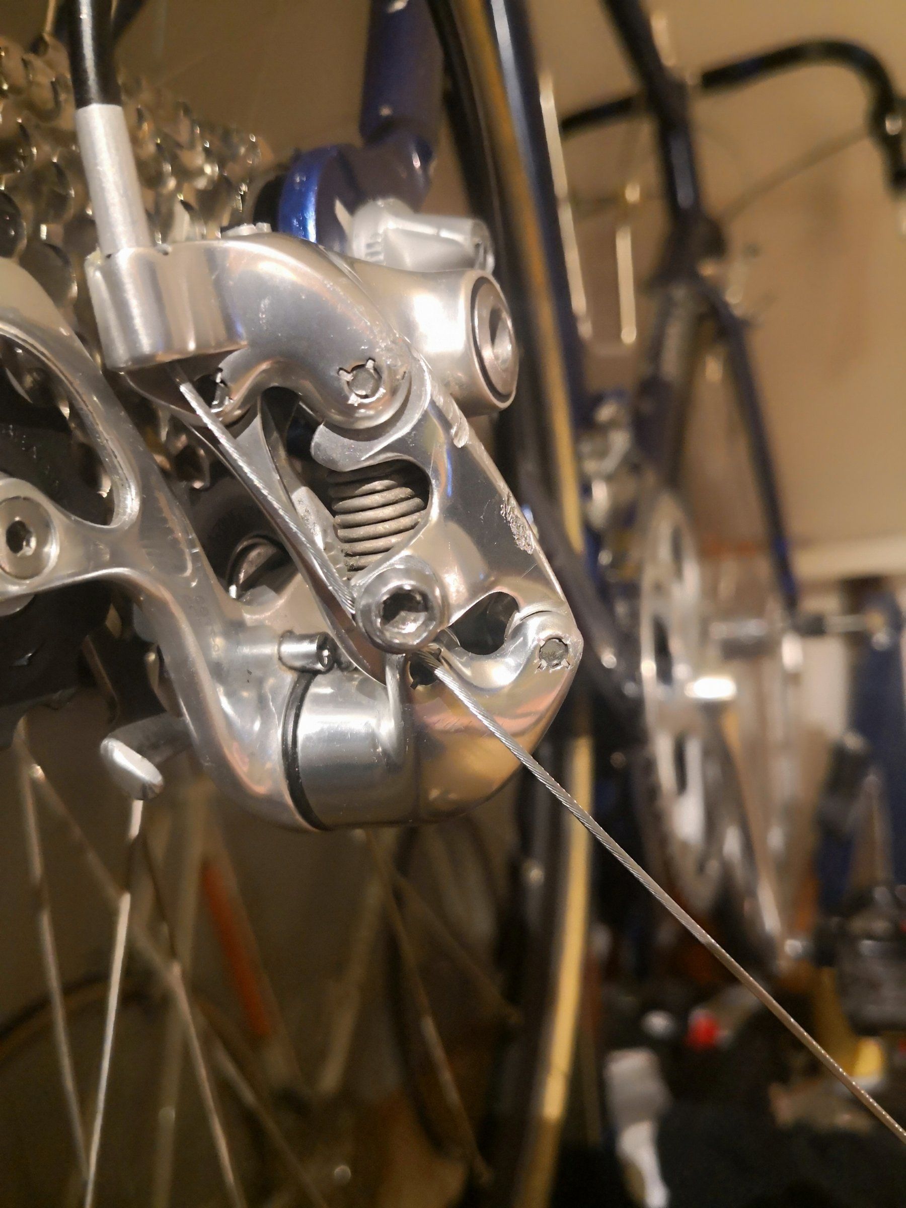

STI 7400 an RD 7700
Laut Anleitung muss der Schaltzug für diese Kombination vor der Befestigungsschraube herumgeführt werden, also so:
Ich kann mir aber kaum vorstellen, dass das auf Dauer die Zugkradt aushalten soll, der Zug wird noch nicht mal vollkommen geklemmt, außerdem ist es doch unsinnig, den Zug nicht hinter der Schraube herum abzuknicken, damit ja die Schraube die Zugkraft aufnimmt.

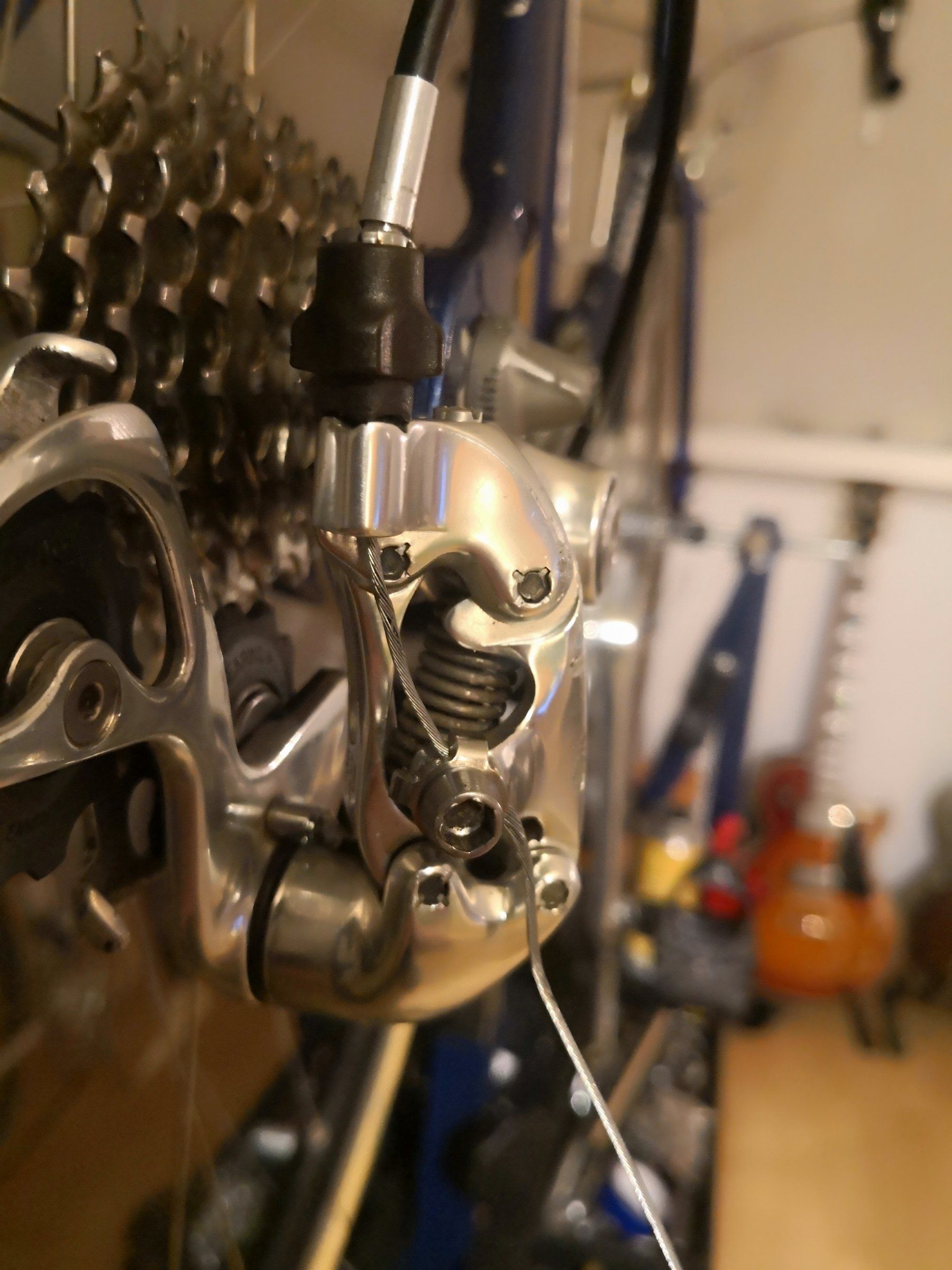

So wäre es für die STI 7700 gedacht:
Also seitlich vorbei..

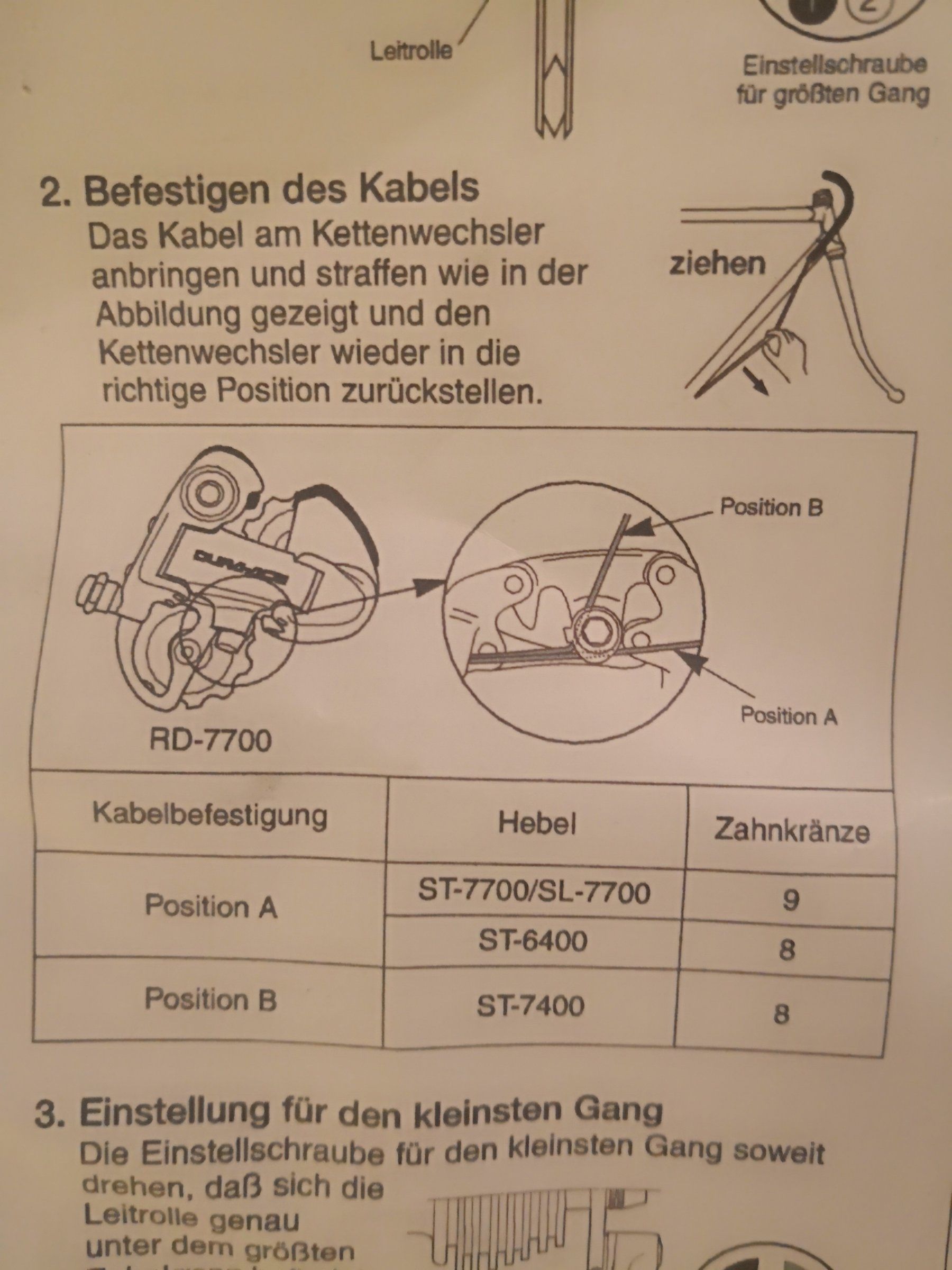

Hier die Anleitung
Hier die Anleitung
Hallo Nick, eigentlich sollte doch unter der Befestigungsschraube eine kleine Nut sein in der der Schaltzug liegt. Schraub doch mal die Befestigungsschraube komplett raus und schau dir das Ganze mal genau an.
Beachte die Position der Nase an der Klemmscheibe bei Klemmvariante "B"!

Außerdem ist der Seilzug auf diesem Bild...
...natürlich falsch geklemmt !
Der Seilzug darf an der Schraube gerade nicht abgeknickt sein, sondern muß dort gerade verlaufen -
so ist es auch auf der obigen Abbildung ("Position A") dargestellt.
Die Schaltung wird mit dieser Seilzugklemmung nicht optimal funktionieren.
@derArmin, da ist nur eine Nut für Variante A..

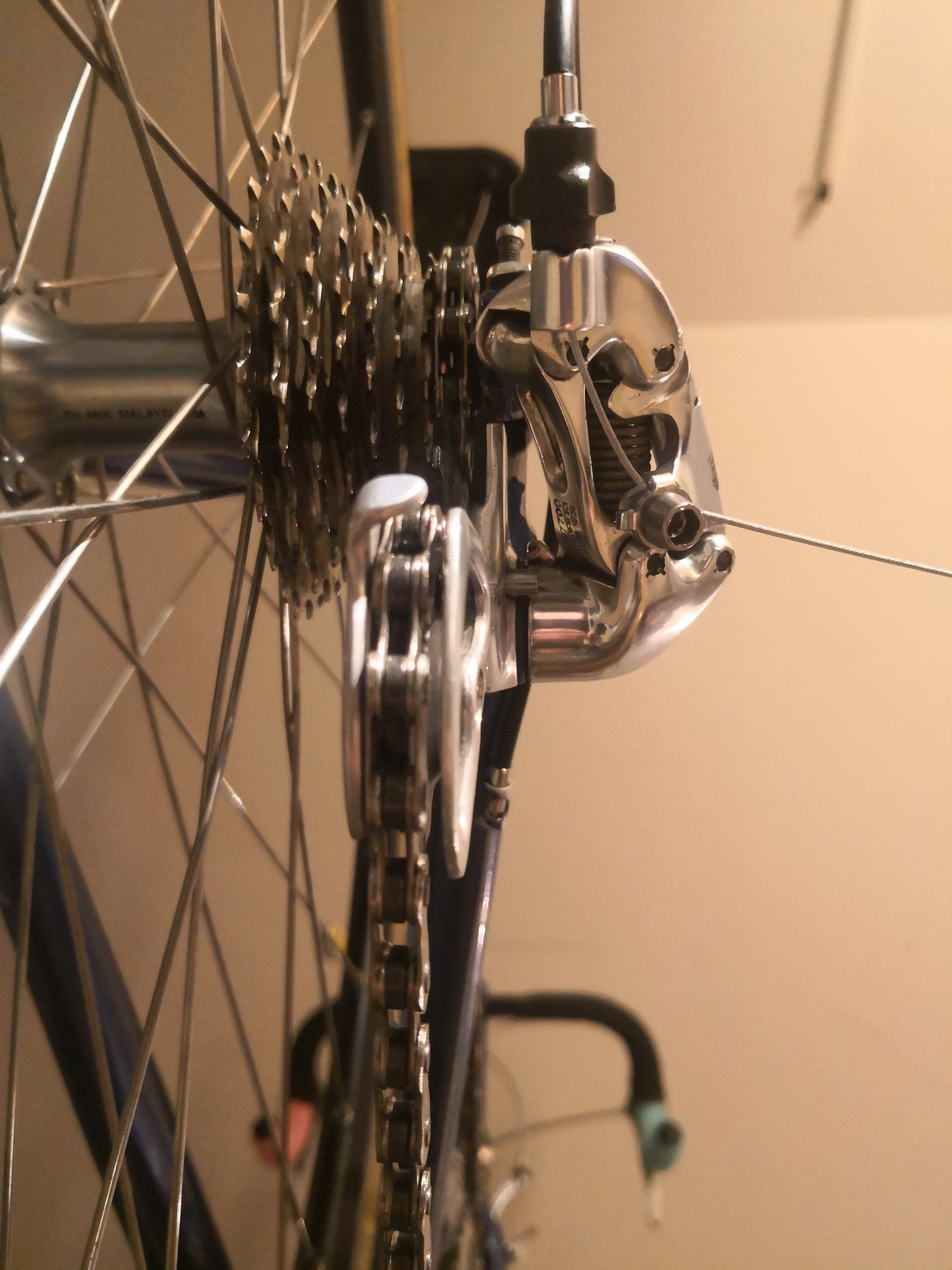

Danke für den Hinweis. Habe gemerkt, dass da nur eine normale Beilagscheibe verbaut wurde.
Hab eine Nasenscheibe gefunden und verbaut

Variante A ist für STI 7700, die habe ich nicht,sondern die STI 7400. Mein Bild, welches du zitiert hast, war nur fürs bessere Verständnis gedacht. Genau deswegen habe ich ja gefragt
Das ist ja ok, aber der Schaltzug ist trotzdem falsch geklemmt.
Und nimm am besten mal einen neuen Seilzug. Der sieht ja - auch oberhalb der Klemmung - schlimm kaputt aus,
weil der wohl schon zu oft geklemmt wurde.Und was ist da für eine merkwürdige Endhülse am Schaltwerk ?

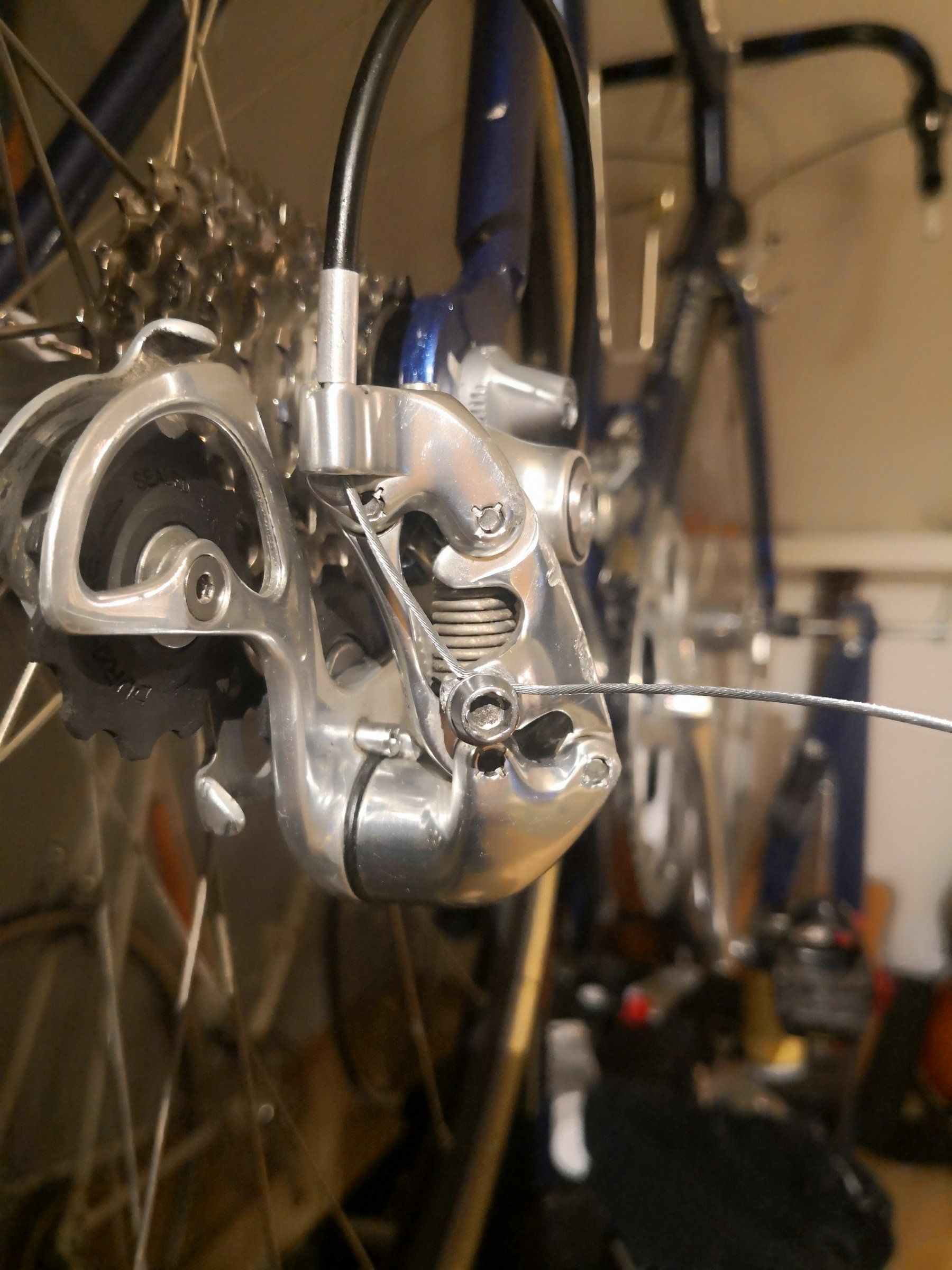

Also als erstes würde ich mal die Hülse gegen eine mit normaler Länge ersetzen, zudem den Zug tauschen (aber das hatten wir ja schon).
Dann könnte es hilfreich sein die zusätzliche zweite Nase der Scheibe zu entfernen (Feile), falls diese die Stellung in der die Scheibe montiert wird, vorgibt. (Position am Schaltwerk ist auf dem Bild nicht so richtig erkennbar!)
Dann solltest du den Zug genau wie wie auf dem Bild erkennbar montieren, ebenso die Scheibe logischerweise.
Ich hatte schon ganz ähnliche Probleme, da waren es auch nur einnige Grad Abweichung die die Besserung brachten.

Jens, danke (auch an alle anderen bisher).
Hülse: done
neuer Zug: done
Nasenscheibe: fast done. Habe nur die eine da, werde diese nicht zerstören, da sie an ein anderes Schaltwerk gehört. Ich schaue stattdessen nach einer passenden und probiere vorerst diese Stellung. Schaltet bisher ganz gut, die Feineinstellung muss noch warten, da mein Umwerfer erneuert werden muss. Die einigen Grad Abweichung musste ich schon letztes Jahr kennenlernen, als ich sie mit den Unterrohrschalthebeln SL7700 verbaut hatte...
