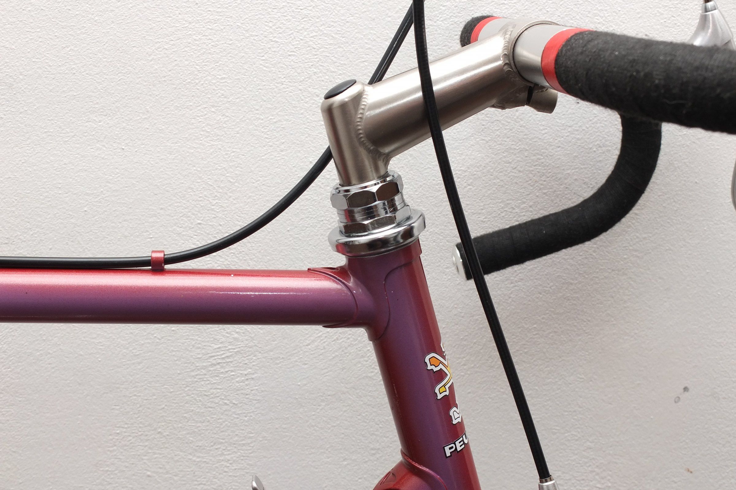

schrägkeilklemmung - auch auf gar keinen fall im bereich des gabelgewindes, oder kann man, wegen der fläche, die belastet wird???
Die Schrägkeilklemmweise ist jedenfalls viel schonender als eine Konusklemmung, wenn du danach fragen solltest..Natürlich wäre es besser, unterhalb des Gewindes zu klemmen, aber es gab auch oft Gabeln mit 10 und mehr cm Gewinde, da geht's dann kaum anders. Vielleicht dann im 5000km Rhythmus überprüfen.
Das geht schon , das Gewinde ist ja von der oberen Lagerschale plus Kontermutter "eingesperrt" und kann sich ja nicht aufweiten .
Konusklemmung täte ich da nicht einsetzen , weil damit ja nur eine Ringfläche belastet wird und das könnte ja knapp drunter oder zwischen Lagerschale und Kontermutter sein .
Trotzdem sollte man das vermeiden.
Ist der Schaft vom Vorbau so kurz , oder willst du den Lenker höher haben , dann nehm doch einen anderen Vorbau...

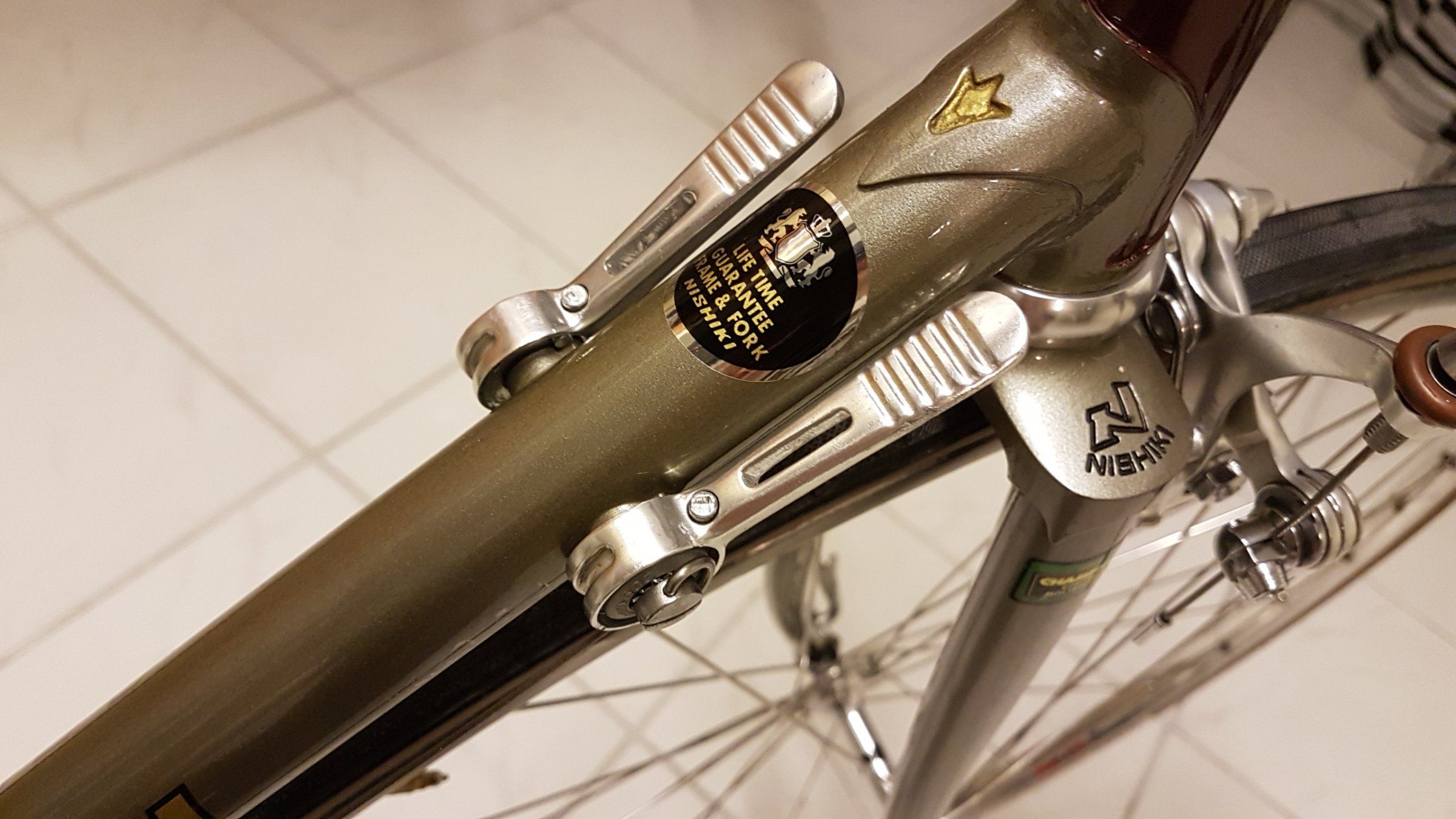

Bei vielen Shimano Rahmenschalthebeln ist der Name nur aufgedruckt , das kann man Spurenfrei entfernen ( Politur ) , danach sehen die optisch neutral aus .
Wahrscheinlich werden die Originalitätsfanatiker die Nase rümpfen...aber es gibt nun mal keinen Suntour Superbe Schalthebel, der auf den komischen Shimano Sockel passt. Also einen 600er und DuraAce Hebel kombiniert und etwas bearbeitet (Gewichtstuning!), damit der Shimano Schriftzug weg kommt.
Jedenfalls funktioniert es und ich kann mit meinem Nishiki Olympic Royal hoffentlich bald die erste Runde drehen. Fehlt noch ein leider schöner Alukranz, der aber hoffentlich schon unterwegs ist...
Danke für die Tipps!
