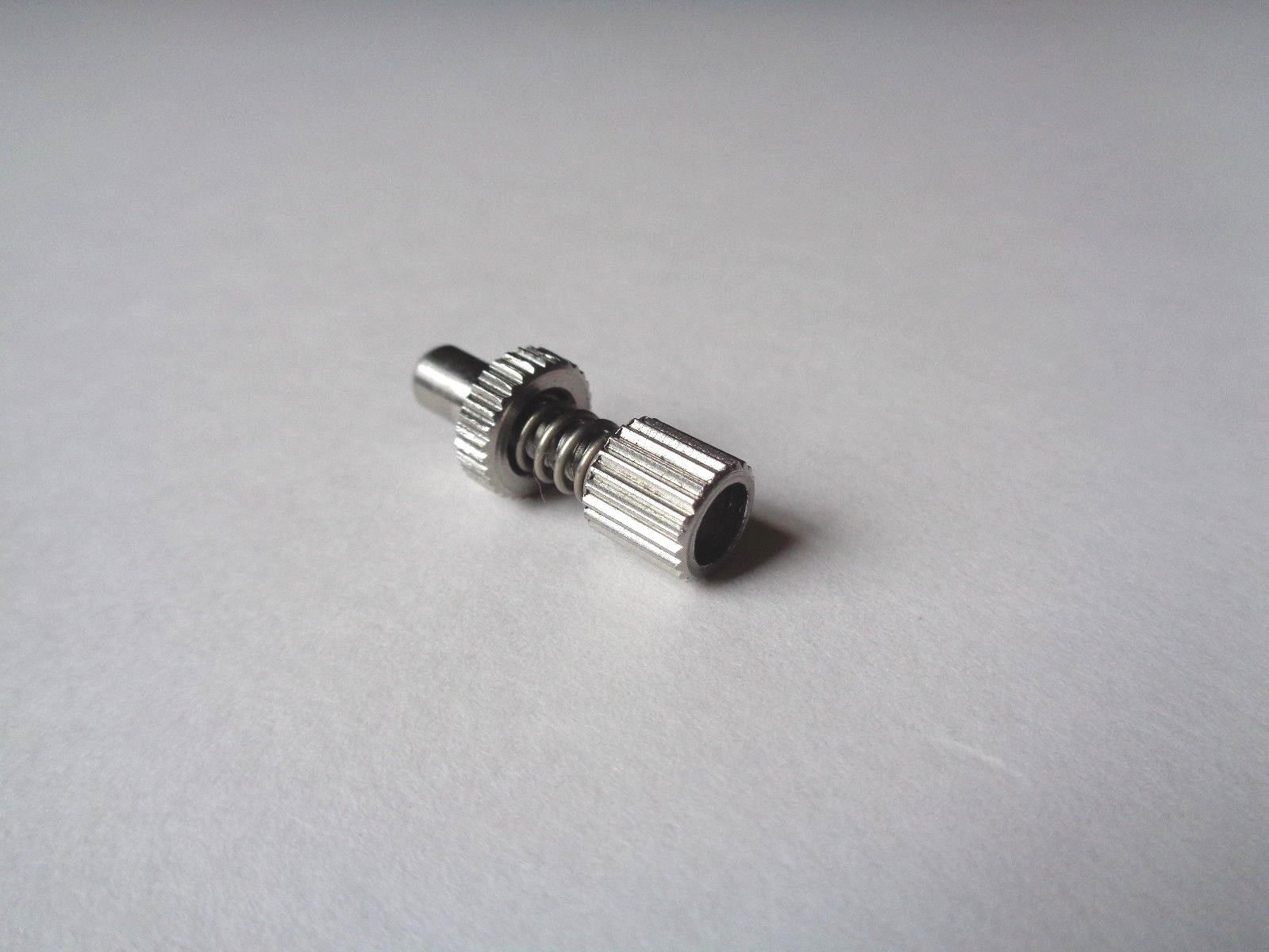

Hallo Leute,
gibts Schaltzug Spanner die in eine C-Record 1st. Gen Schaltung passen und nicht 60€ kosten?
Habs mir die Jagwire Mickeys bestellt, aber die sind viel viel zu groß..
Vielleicht fällt Euch ja was ein
lg A

Tatsächlich hatten die 1.Gen C-Record Schaltwerke keine Einstellschraube, und die von @schlonzo gezeigte Stellschraube paßt da auch nicht ins Schaltwerk. Ich habe in ein solches Schaltwerk damals ein M5 Gewinde geschnitten. Dann geht das. Würde ich aber heute nicht mehr machen.
Aber was solls...das Rad ist sowieso längst verkauft...ärgere ich mich heute noch drüber... .
Hallo Leute,
lg A
Kleine Interessensfrage, welchen Durchmesser hat denn das passende Loch am Schaltwerk?

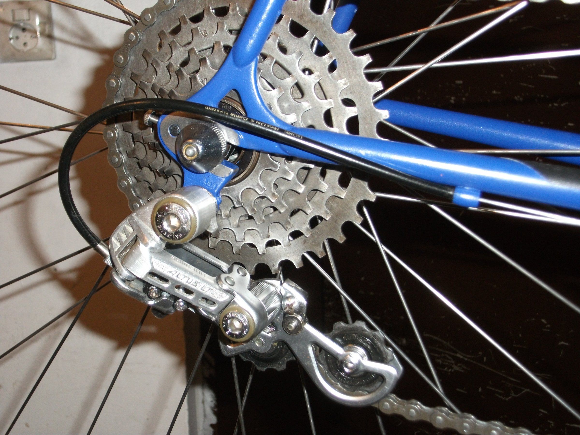

Bei diesen Schaltwerken weiß ich es nicht konkret, aber irgendwer wird sowas haben. Faktisch läuft das immer darauf hinaus dass man es ausprobieren muß - die Herstellerangaben sind konservativ und bei vielen Rahmen sind 28er Ritzel kein Problem.

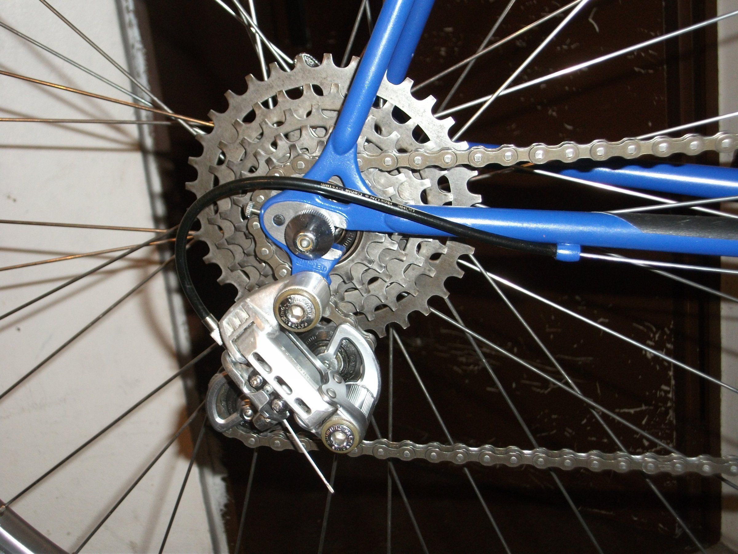

Besonders wenn man lange horizontale Ausfallenden am Rahmen hat , da kann man meist deutlich mehr Zähne hinten fahren .
Hier als Beispiel Shimano Altus LT , soll = 28Z ; ist 34 Z Bilder 1xklein/klein ; 1x groß/groß
Sieht allerdings kurz vorm Zerreissen aus.;)..ich kenne das ja vom nuovo record .das schafft bei richtiger Långe der Kette und ohne stellschràubchen im rahmen wenn der lrs ganz hinten sitzt auch 28
