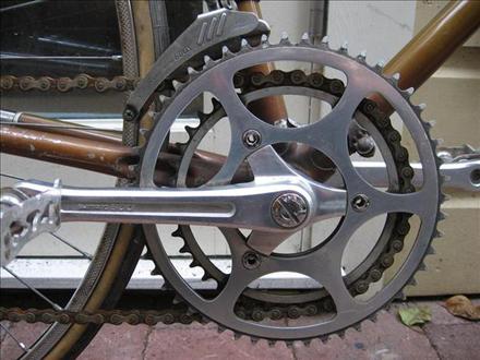

Alle klassischen Shimano RR-Kurbeln haben 130er LK...
Gewagte These.....:D
Die Shimano 600, 1. Gen. würde ich jedenfalls auch noch als "klassisch" bezeichnen.

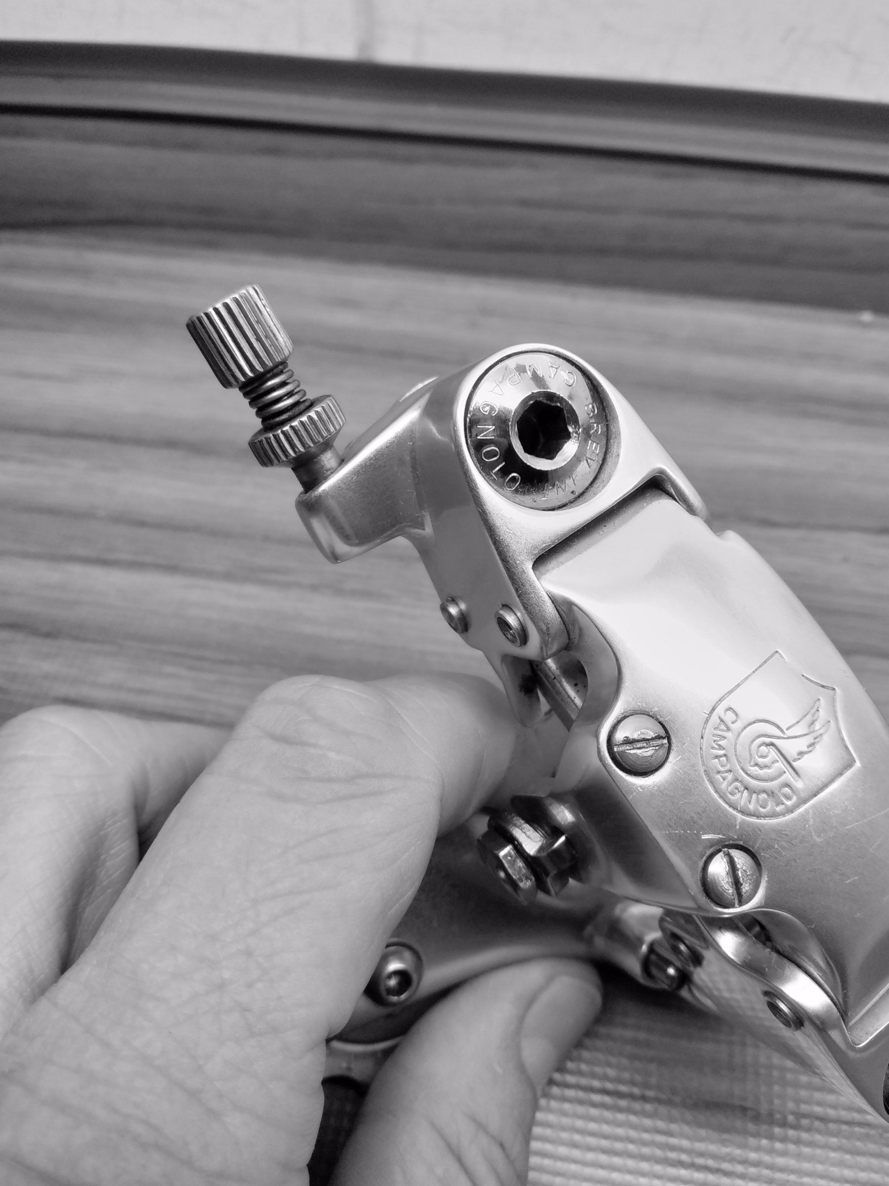

Tatsächlich hatten die 1.Gen C-Record Schaltwerke keine Einstellschraube, und die von @schlonzo gezeigte Stellschraube paßt da auch nicht ins Schaltwerk. Ich habe in ein solches Schaltwerk damals ein M5 Gewinde geschnitten. Dann geht das. Würde ich aber heute nicht mehr machen.
Aber was solls...das Rad ist sowieso längst verkauft...ärgere ich mich heute noch drüber... .
Stimmt alles und bin ich voll bei Dir bis auf eine Sache...
Warum sollte das nicht passen?
Hatte ich auch einmal an einem Rad und funktionierte mit den ersten Syncro Hebeln einwandfrei...
@SuntourZepp
Natürlich "paßt" das. Ich meinte das eher so, daß ich heute an einem doch eher seltenen Schaltwerk - wie das
C-Record 1.Gen. nun mal eines ist - nicht mehr spanabhebend rumfrickeln würde.

deswegen sucht er ja sicher die genannte Schraube, die man einfach in das vorhandene Loch steckt. Fertig.

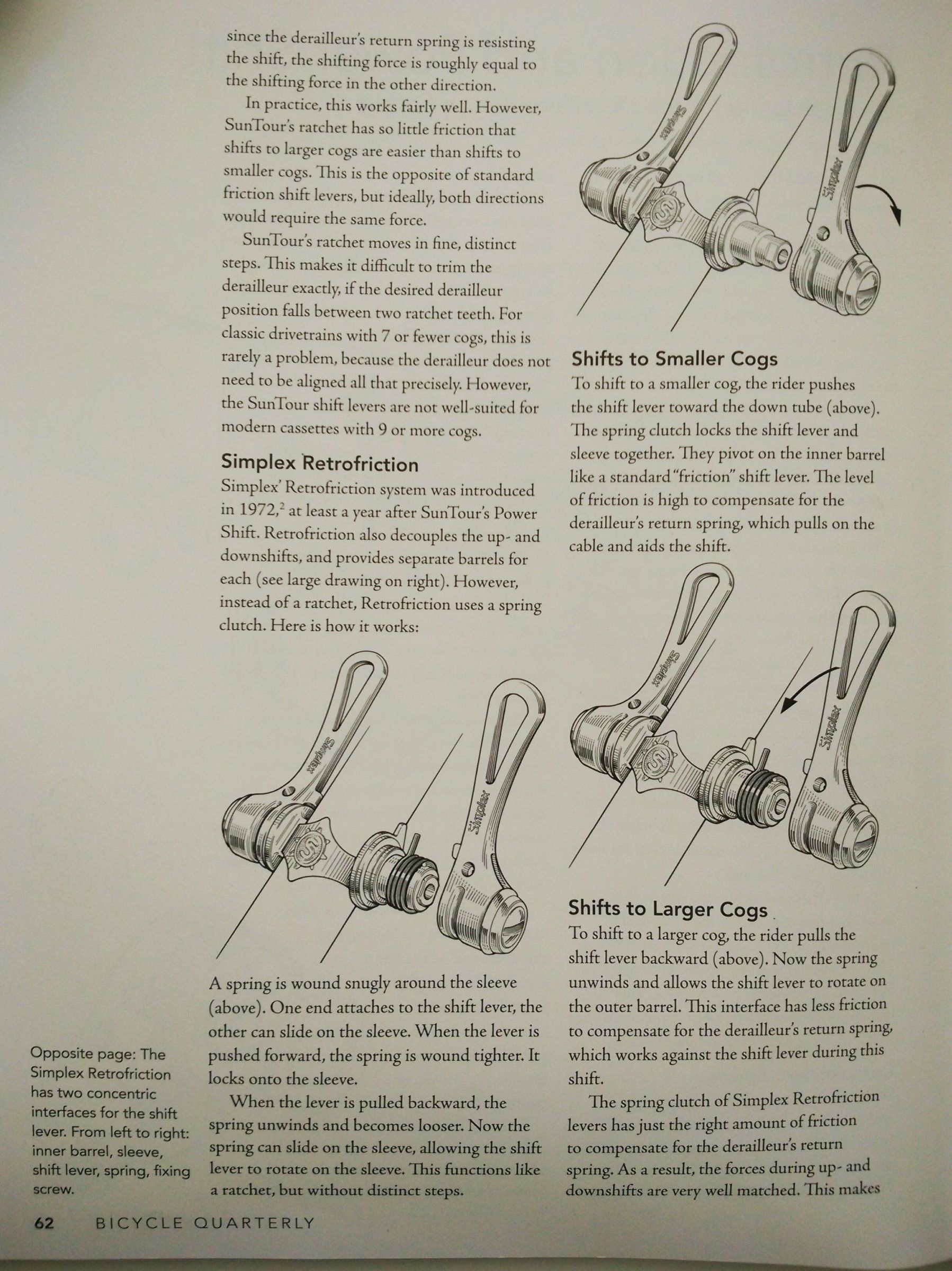

Das Prinzip der Retrofriction Hebel ist ja ne Feder, die sich in die eine Richtung zuzieht und dadurch die Reibung erzeugt. Ob die bei deinem Exemplar vorhanden ist, kann ich dem Bild oben leider nicht entnehmen. ;)

Nur noch mal zum Verständnis, weil ich hier mit meinen Hebeln am Fummeln bin...
Ich hatte es so verstanden daß die Hebel richtug unter Federspannung stehen und ohne Zug selbständig zurück schwenken. Das scheint aber falsch zu sein.
Aber 1h fummeln und 4 Hebelpaare lassen mich vermuten daß die Hebel mehr oder weniger eine Art Freilauf haben, der beim Ziehen gegen die Federkraft von Umwerfer oder Werk leichgängig ist und in Richtung der Federkraft der Schaltung hemmt.
Ist diese Erkenntnis richtig ? Es können ja nicht alle 8 Hebel den selben Fehler haben.
Ja.
Ja so ist es gedacht. Die Feder zieht sich in eine Richtung( gegen die Federlkraft des Schaltwerks) zu so dass die Friktion (durch Reibung auf der Achse erhöht wird). In die Gegenrichtung benötigt man ja weniger Friktion, da das Schaltwerk mitzieht. Der Hebel hat, wenn kein Zug montiert ist, nach Vorne deutlich mehr Friktion als nach Hinten. Der Kraftaufwand am Hebel ist dann mit Schaltwerk letztendlich Aufwärts und Abwärts ungefähr gleich.

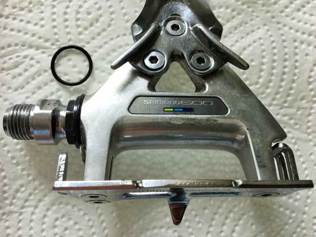

Hallo , ich suche Ersatz für einen dünnen O-Ring ........
... als Dichtung für die Achse eines Shimano Pedals PD 6400 . Leider hat sich der alte Original O-Ring zerbröselt . Er ist nur 15 mm im Durchmesser und ca. 1,0 bis 1,5 mm stark.
Gefunden habe ich bisher diesen O-Ring aus dem Sanitärbereich im OBI Markt. Nicht erschrecken von der Größe des Bildes . Der O-Ring ist mal grad so groß wie eine 1 €Cent Münze.
Aber der ist leider zu dick mit seinen 2,6mm Stärke . Ich brauche wie oben bereits geschrieben nur die halbe Stärke so um die 1,3 mm .
Wer weiß Rat von Euch ?
ich hab die passenden O Ringen gefunden für meine Shimano PD 6400 Hakenpedale . Hier sind sie , siehe Bilder mit Größenangabe usw.
Der montiert O Ring sitzt auf der Achse erkennbar zwischen hellem Alu-Pedalkörper und schwarzer Verschlußmutter.
Hier die Bezugsquelle im WWW
Falls jemand von Euch auch noch zwei O Ringe als Ersatz braucht , ich könnte noch 2-4 Stück ohne Kosten abgeben. Dann bitte Nachricht mit Anschrift per PU an mich .
