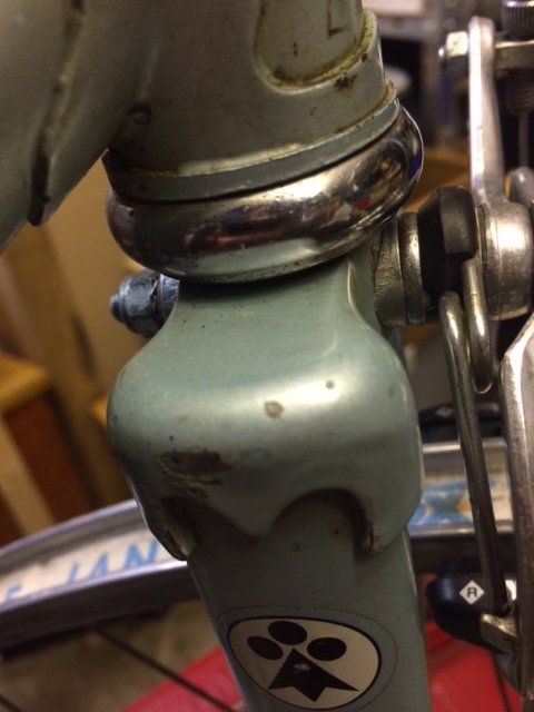

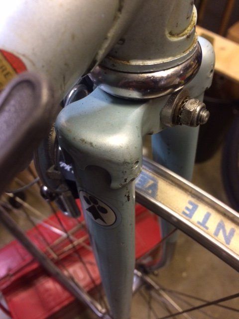

Wie sieht das an der Gabel aus? Sind da die Anlageflächen gerade? Manchmal muss dort auch eine Anpassscheibe (mit größerem Radius) hin.
Also ich habe an beide Seiten der Gabel diese konkaven Unterlebscheiben angebracht und das sieht sehr gut aus. Da wackelt nichts und zwischen Unterlegscheibe und Gabel ist nirgendwo Luft. Das dürfte dann doch so passen?!

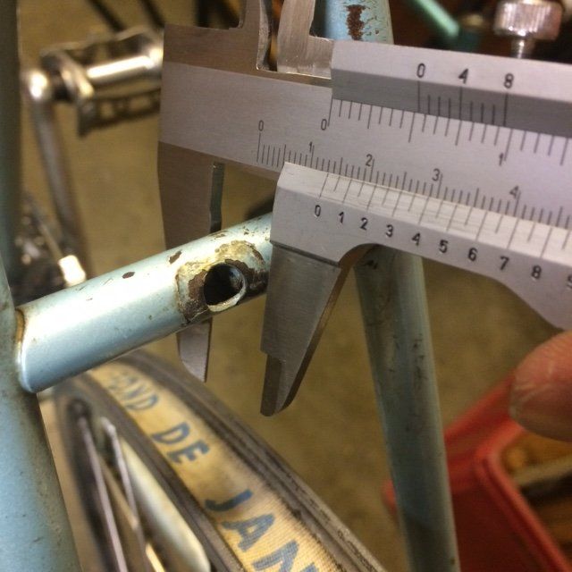

Die hat jeder bessere Radhändler in der Schublade. Die flacheren sind einklich für VR-Gabeln mit beuligem Blechgabelkopf. Die mit Rundung für kleinere Duchmesser sind für HR-Stege mit Durchmesser 13-18 mm gedacht. Welchen Durchmesser hast Du?

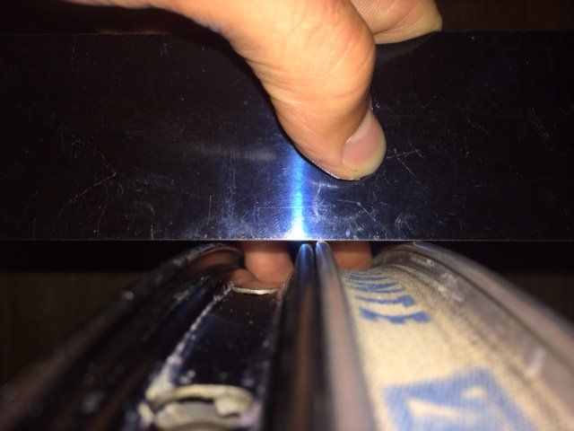

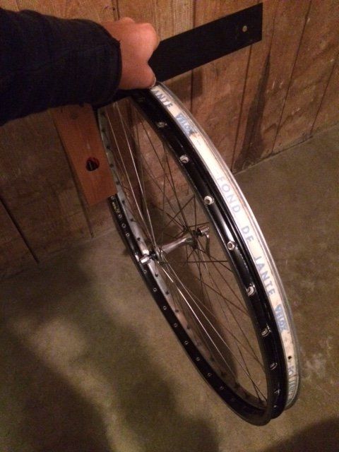

Ich habe es wie im folgenden Bild gemacht. Ich habe die schwarze ausgespannte Felge und das silberne Laufrad (das Laufrad von meinem Vater eben) aneinander gelegt und habe dann ein Winkel auf die Ränder der silbernen Felge aufgelegt. Dabei habe ich natürlich darauf geachtet, dass beide Räder die Holzwand berühren und möglichst im rechten Winkel.
Daraufhin konnte man dann sehen, dass bei der schwarzen Felge (links) ein minimaler Spalt zum Winkel war. Den Versuch an mehreren Stellen wiederholend stellte ich fest, dass es unregelmäßigkeiten gab (Vermutlich, da die schwarze Felge nicht eingespannt ist, und dadurch nicht an allen Punkten der gleiche Zug der Speichen wirkt.) Ich würde mich so weit aus dem Fenster lehnen, dass die silberne Felge im eingespeichten Zustand um maximal 1mm im Durchmesser größer ist, als die schwarze Felge im eingespeichten Zustand. Wahrscheinlich beliefe sich das aber aufnahezu 0mm. Es scheint sich also um ein und die gleiche Größe zu handeln?! Wieso habe ich es aber trotz größter Anstrengung und dazu mit größter Anstrengung meines Vaters nicht geschafft den Mantel auf das silberne Laufrad, dafür aber auf das schwarze (eingespeicht) draufzuziehen?
Ich weiß, dass meine Messung nicht super genau war, aber die fehlenden 8mm zwischen 622mm und 630mm hätte man doch ganz sicher in Ansätzen entdeckt?!
Hier sieht man noch bei der Gabel die konkave Unterlegscheibe an der Rückseite...
...Und hier an der Vorderseite.
An der Hinterradbremse habe ich den Rohrduchmesser gemessen. Er liegt bei 13mm
Den Unterschied im Durchmesser den man auf deinen Bildern sieht halte ich für Toleranzabweichung innerhalb einer Felgengröße. Deine Contis sollten also passen. Kann natürlich sein, dass die auf deiner vaters Felge einfach nur sehr schwer draufzuwürgen sind.
Hm, zumindest weiß ich jetzt, dass es sich um die gleichen Größen handelt. Nämlich 622mm im Durchmesser. Vielleicht lassen sich ja andere Reifen draufziehen. Ich probiere das morgen nochmal.

Das stimmt und ist mir vorher gar nicht so aufgefallen. Kennt jemand von euch denn eine Bezugsquelle, wo man solch eine Scheibe für einen Rohrdurchmesser von 13mm erhalten kann?
Jetzt ist es schon spät, morgen bin ich bei der Tretro, aber schreib mir am Montag doch mal eine PN zur Erinnerung, dann schau ich mal nach. Könnte durchaus was in der Bremsenkiste liegen.

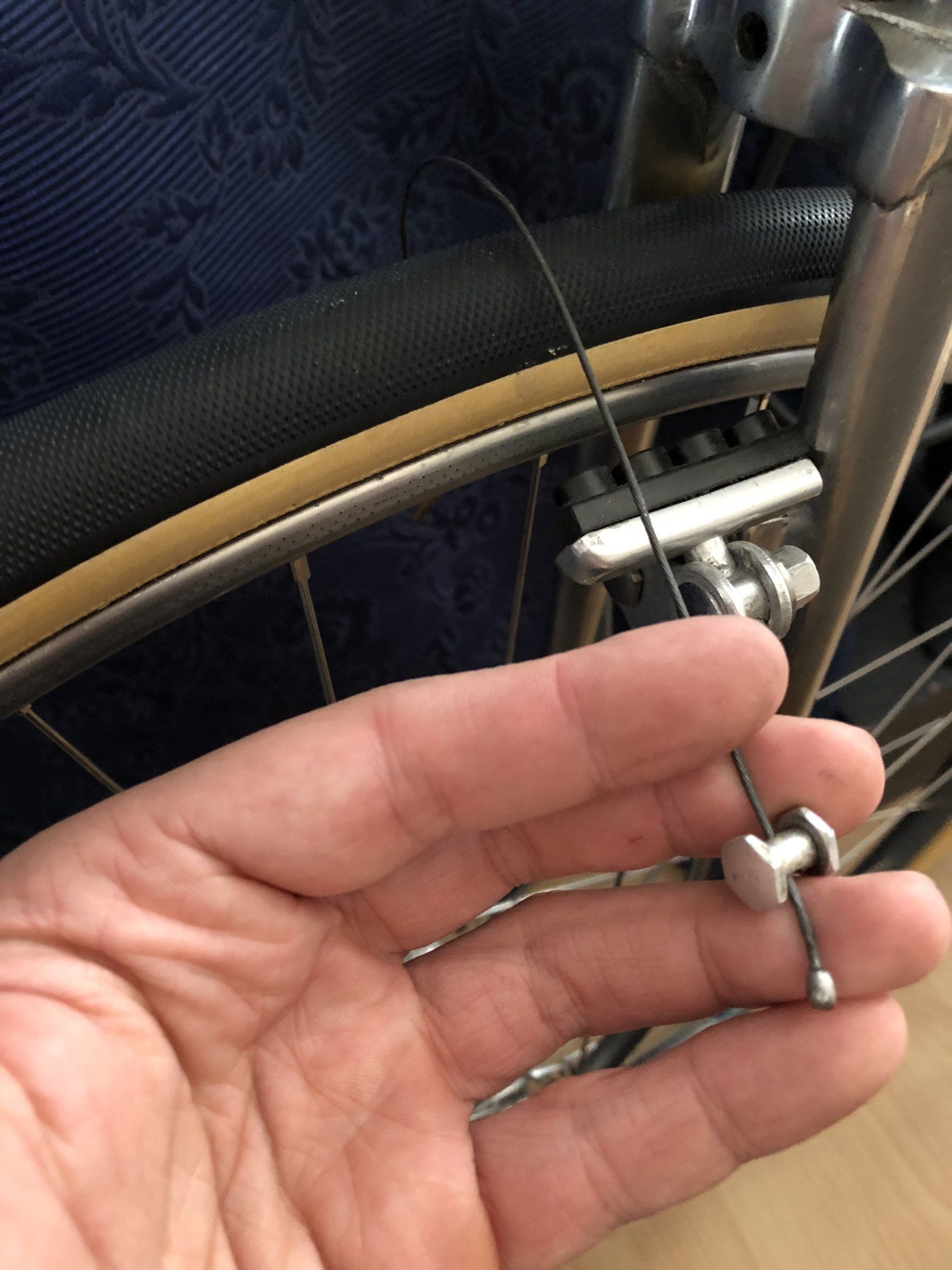

Sagt mal wo bekomme ich solch Querzugträger von Mafac her mit diesem kleinen Tönnchen?
Der Zug ist quasi ein gekürzter Schaltzug. Die Tonnen gibt es ab und an in der Bucht, wie hier
https://www.ebay.fr/itm/OLD-BIKE-VI...611828?hash=item2f1be762b4:g:68UAAOSwoKFbFGG6
Der gleiche Anbieter hat aktuell auch die andere Seite, wo dann der Zug geklemmt wird
https://www.ebay.fr/itm/OLD-BIKE-RE...146004?hash=item2f1ba33e14:g:DQYAAOSw4RZbD8hw
Moin, Danke. Mit Tönnchen meinte ich den Pinuppel vom Zug. Also passt ein handelsüblicher Schaltzug. Genial Danke
