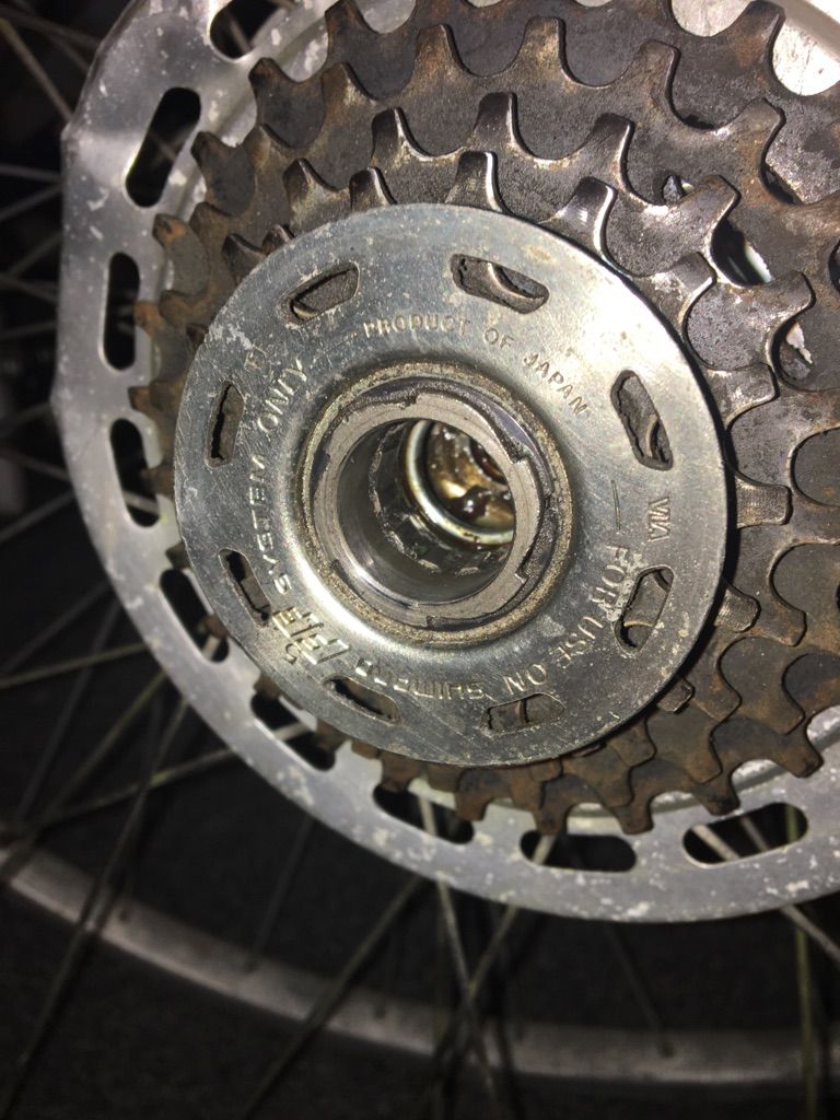

Moin allerseits,
um eine neue Achse einzubauen, möchte ich den Shimano-FF-Schraubkranz runtermachen. Nur steckt da so ein komisches Blechteil vor den Abzieher-Rillen. Wie kriege ich das raus bzw. muss es überhaupt raus?
Danke!
Frank
es muss halt der richtige Abzieher her
Der soll wohl auch passen: https://www.onlinefahrradshop.de/xt.../info/p506_Abzieher---Esjot-Schraubkranz.html
Passen gut aber sind nicht Original. In meinem verkaufsordner sind paar Bilder von einem nos paar. Wäre interessant um welche es sich handelt. Vllt 6400 non aero
Hallo, danke erst mal. Die 6400er sind's nicht die sind eine Nummer größer und könnten fast über die 7400er noch oben rüber gezogen werden. Bleibt eigentlich nicht mehr viel übrig 6208 oder BL-Z325? Ist ja sonst fast alles AERO. Vielleicht ist's ja doch eine Originalvariante.

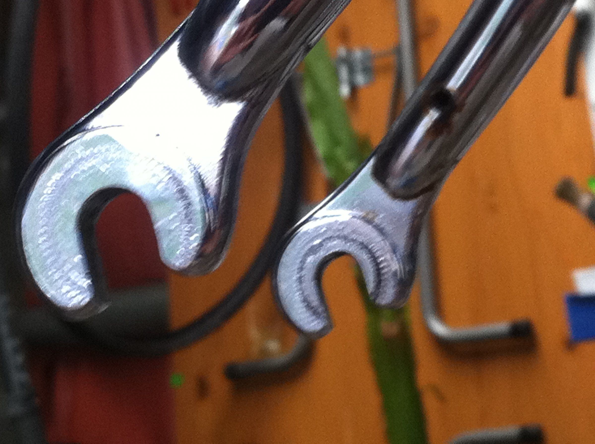

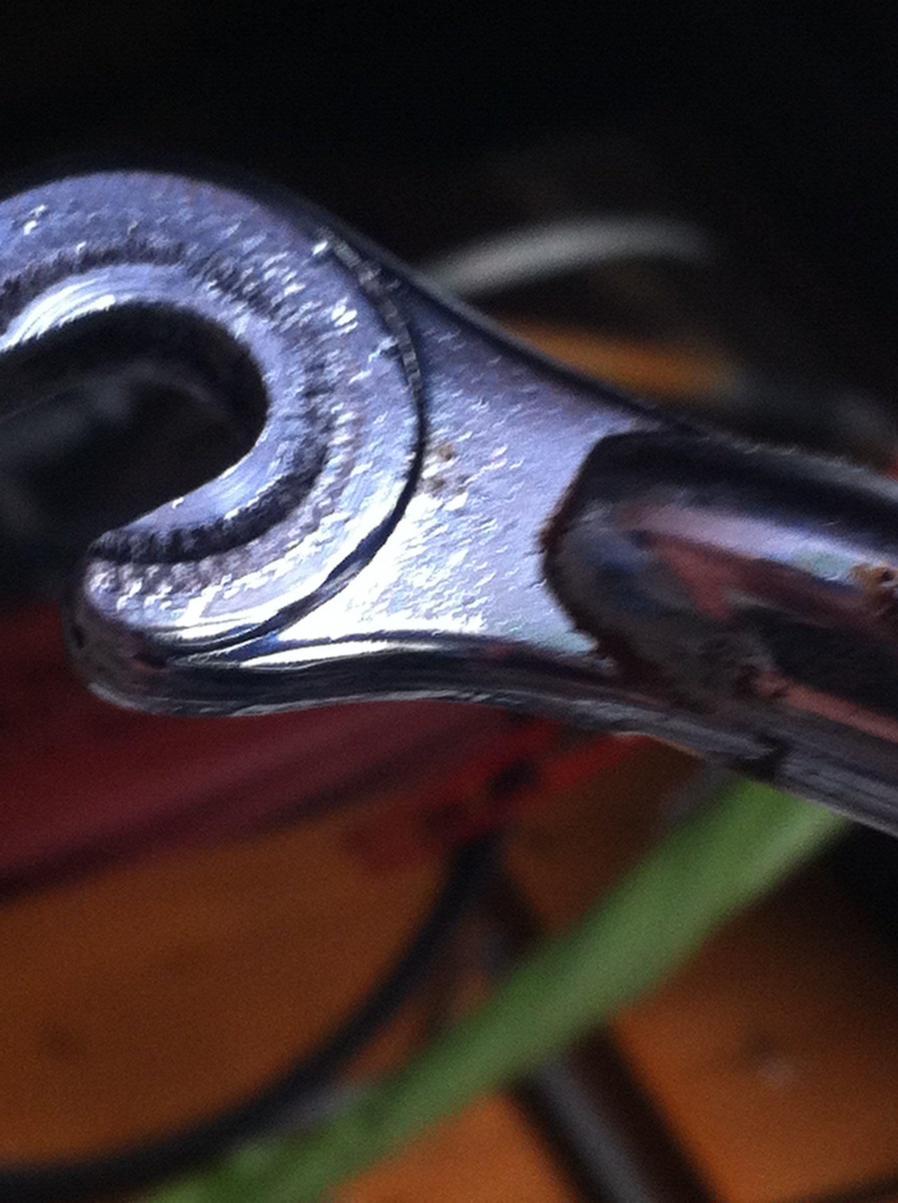

War gerade beim Winterstahlhobel, mußte das Vorderrad entwässern, sah die 2kleinen Löchschen an den Gabel/Ausfallenden, kam auf den Gedanken WD40 reinzusprühen um Rost zu vermeiden, da lief die Brühe beim Übergang Gabelscheide zu Ausfallenden raus.
Hat sich da die Verlötung schon verabschiedet oder ist das ein normaler Abfluß?
Das ist völlig normal, das sind Lüftungslöcher die hast Du am ganzen Rahmen.
Die meisten siehst Du nur nicht, weil sie bei der Grundierung bzw. Lackierung verdeckt werden.
Am Übergang Ausfallende zu Gabelscheide sind die eher net, sondern 20-30mm weiter oben
Fotos hab ich schon gemacht, blos das war die letzte Zuckung des Akkus. Lädt gerade.
Zu Lüftungslöchern. Ja in die Löcher welche sich 2-3cm oberhalb der Ausfallenden reingesprüht und beim Übergang von den Ausfallenden zu den Gabelscheiden hat es rausgesickt.
Fotos kommen.
Nicht besonders geworden. Ich mach neue.
