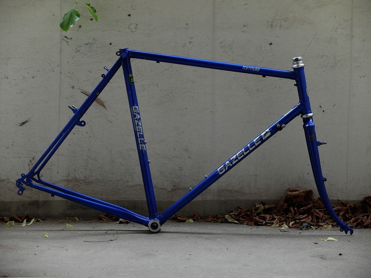

Übrigens gab's die RX100 auch in weiß pulverbeschichtet, könnte man sich evtl für einen der beiden Rahmen überlegen.
Schlecht ist die Gruppe sicher nicht, einige Teile sind wohl auch baugleich zur 105.
