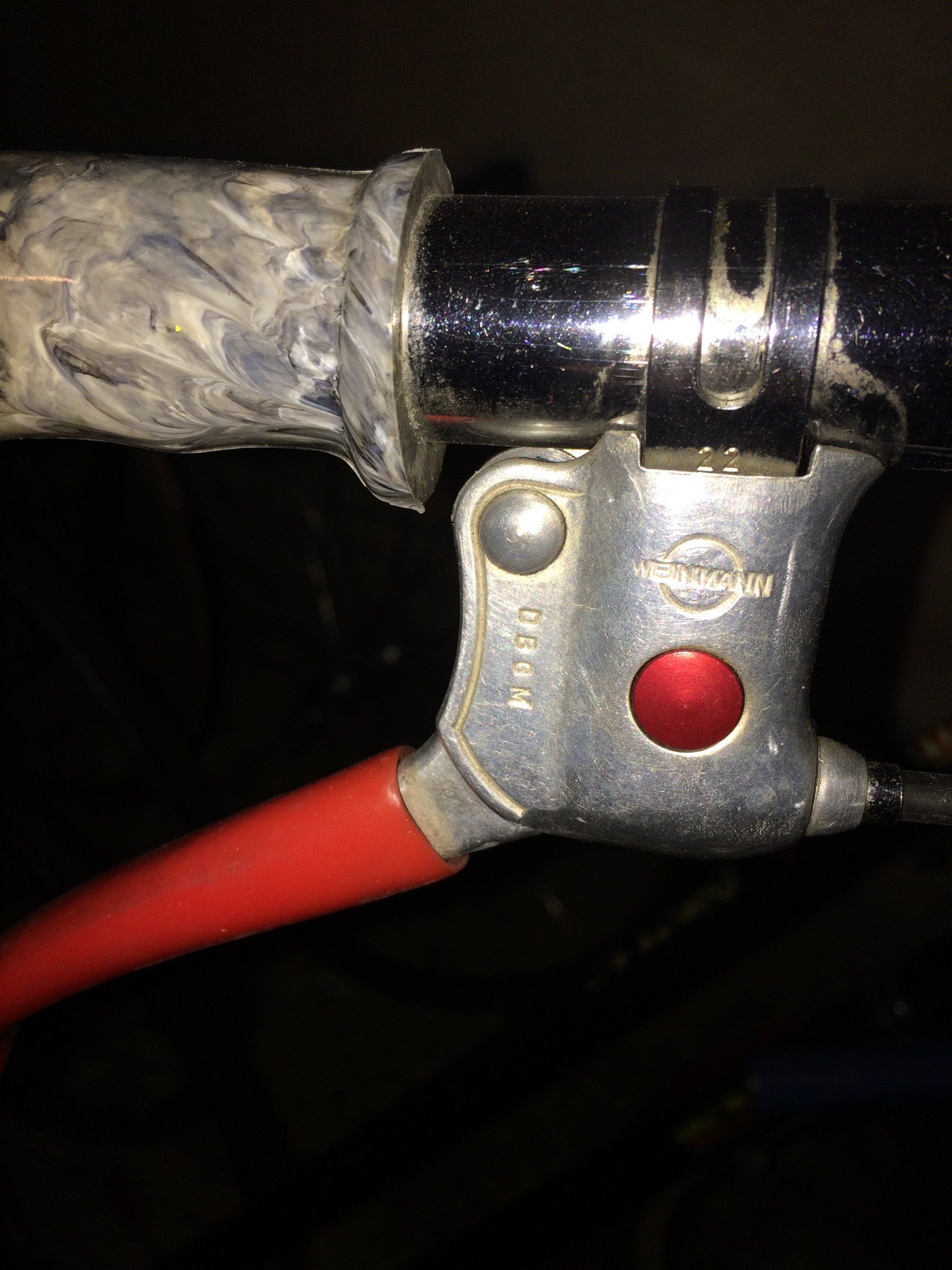

Habe Fotos von zwei anderen Weinmännern gemacht, die ähnlich sind. Ich denke, die sind alle genietet.
Nö, ich denke wenn man den Hebel von der Schelle abschraubt kann man den Bolzen (links rot) einfach rausschieben. Vernietet sieht anders aus.
Wenn der Hebel am Lenker sitzt wird der Bolzen ja durch die Schraube/Gewindestange der Schelle daran gehindert rauszurutschen.

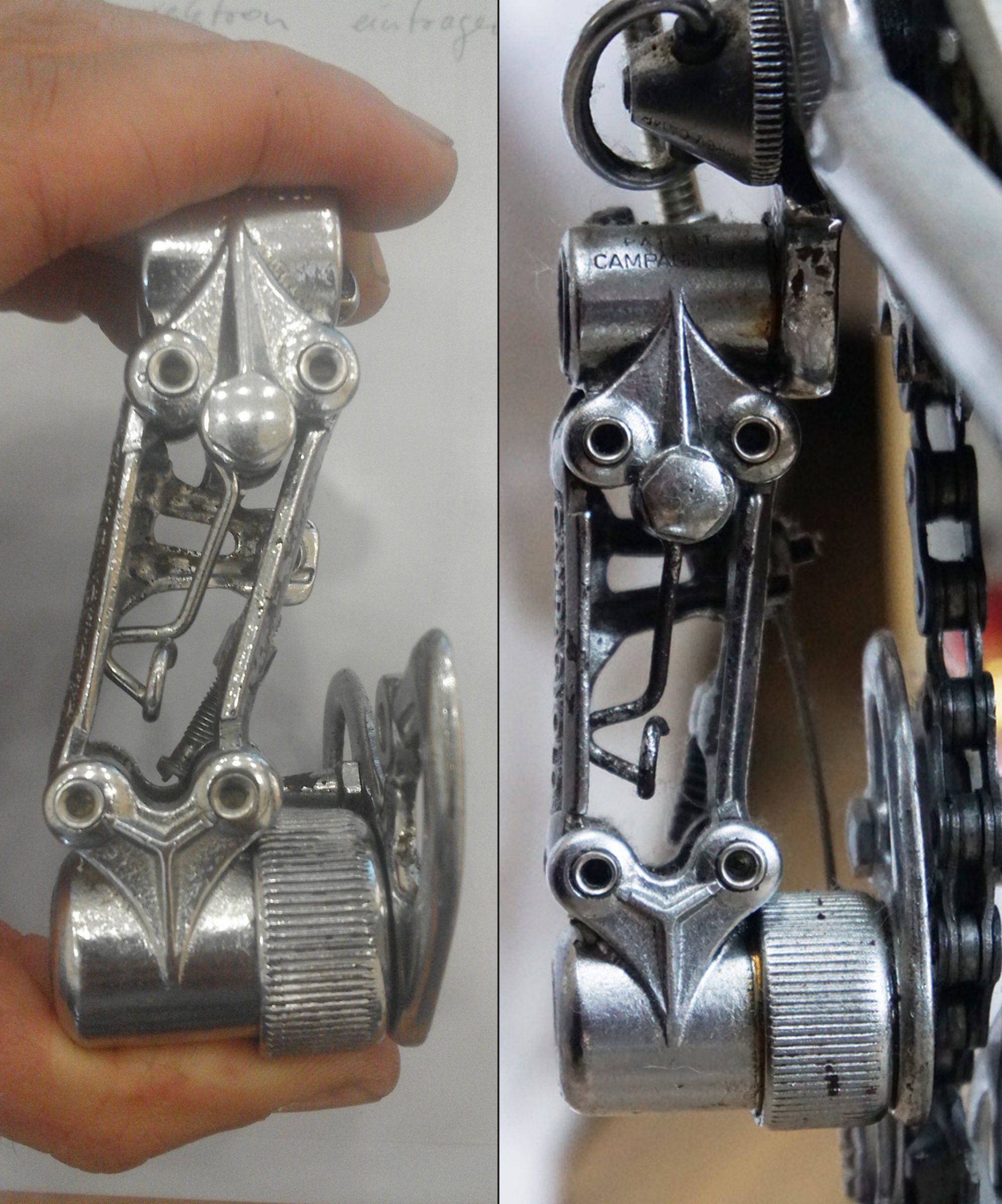

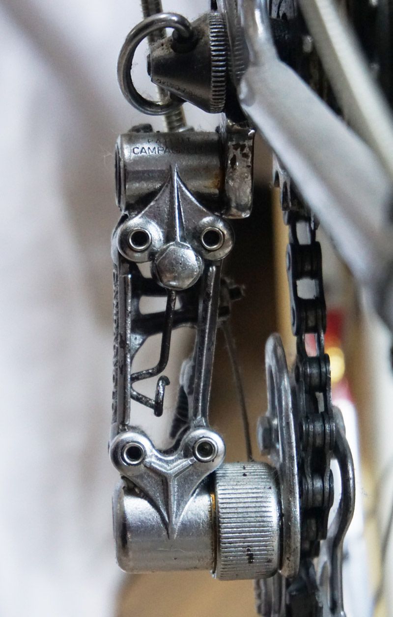

ich habe mir eben nochmal Fotos von 1020 Schaltwerken angeschaut. Das Parallelogramm ist scheinbar so "versetzt" konstruiert... hat jemand noch ein Vergleichsbild für mich? das Hauptproblem "war", dass der Anschlag für das kleinste Ritzel völlig am Anschlag vorbei ging... ich habe es jetzt mal ganz vorsichtig gedrückt... nun passt der Anschlag wieder...
nen Versatz ist da schon, …

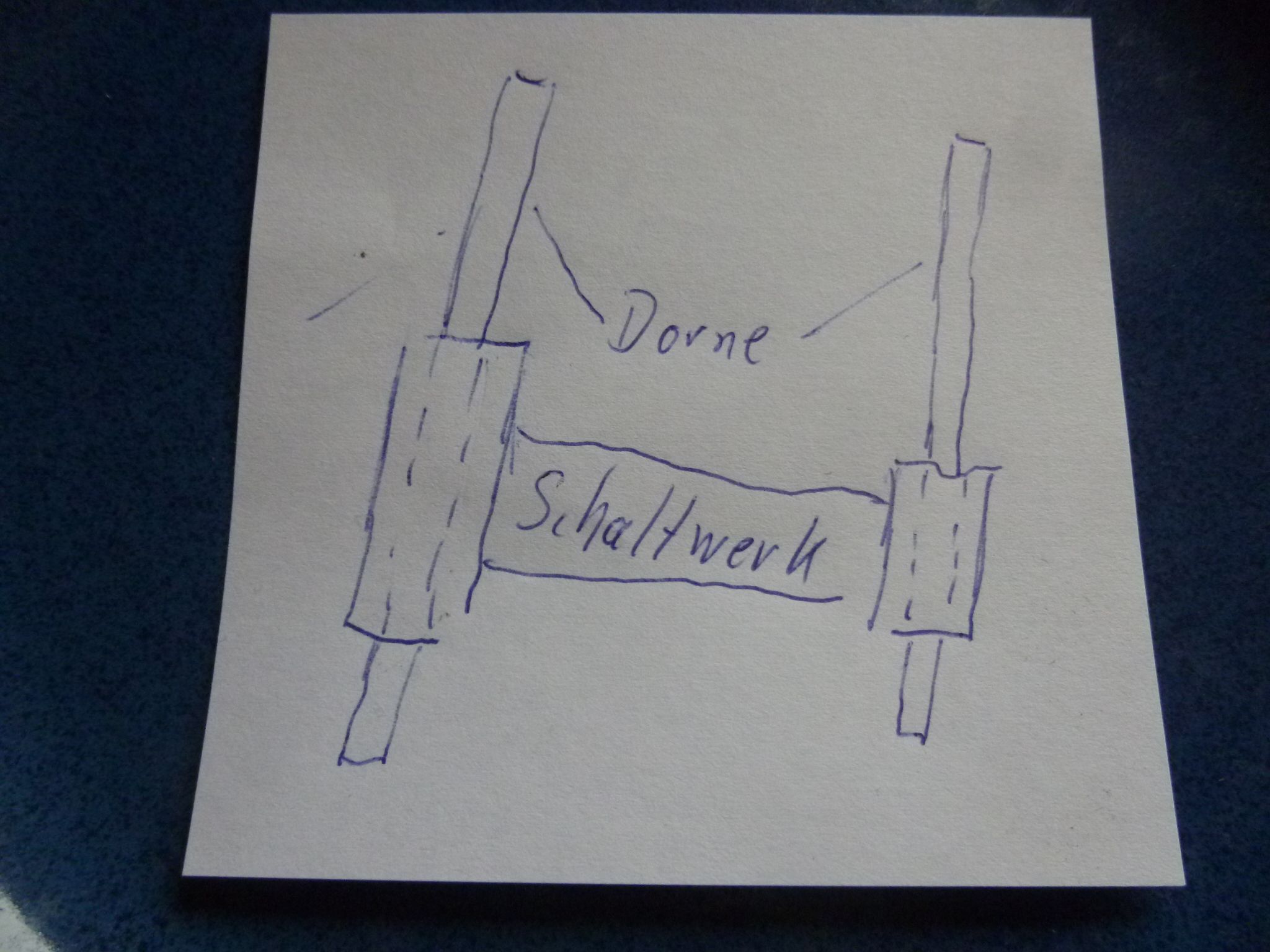

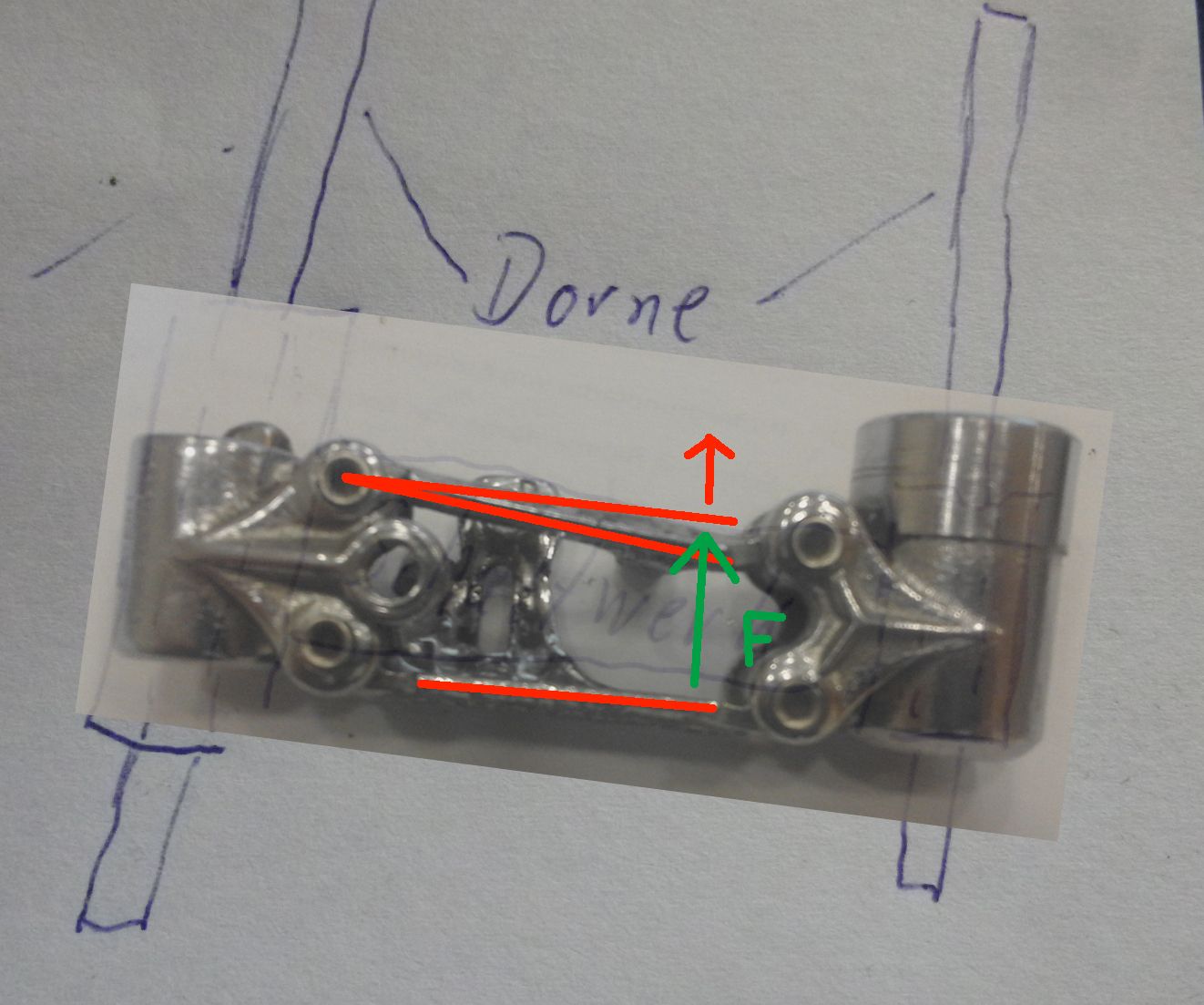

@Olddutsch gab mir einen Tipp, das Parallelogramm mit zwei Dornen zu fixieren. dann würde ich denken, kann man die außere Platte stützen und mit Kraft von innen die hintere Platte raus drücken... Jemand noch eine andere Idee?
Ich muss mal ganz blöde fragen: Kann man das nicht so lassen, wie es ist? Oder schaltet das nicht mehr richtig? (Wenn man dran biegt und es bricht, schaltet es gar nicht mehr.)
