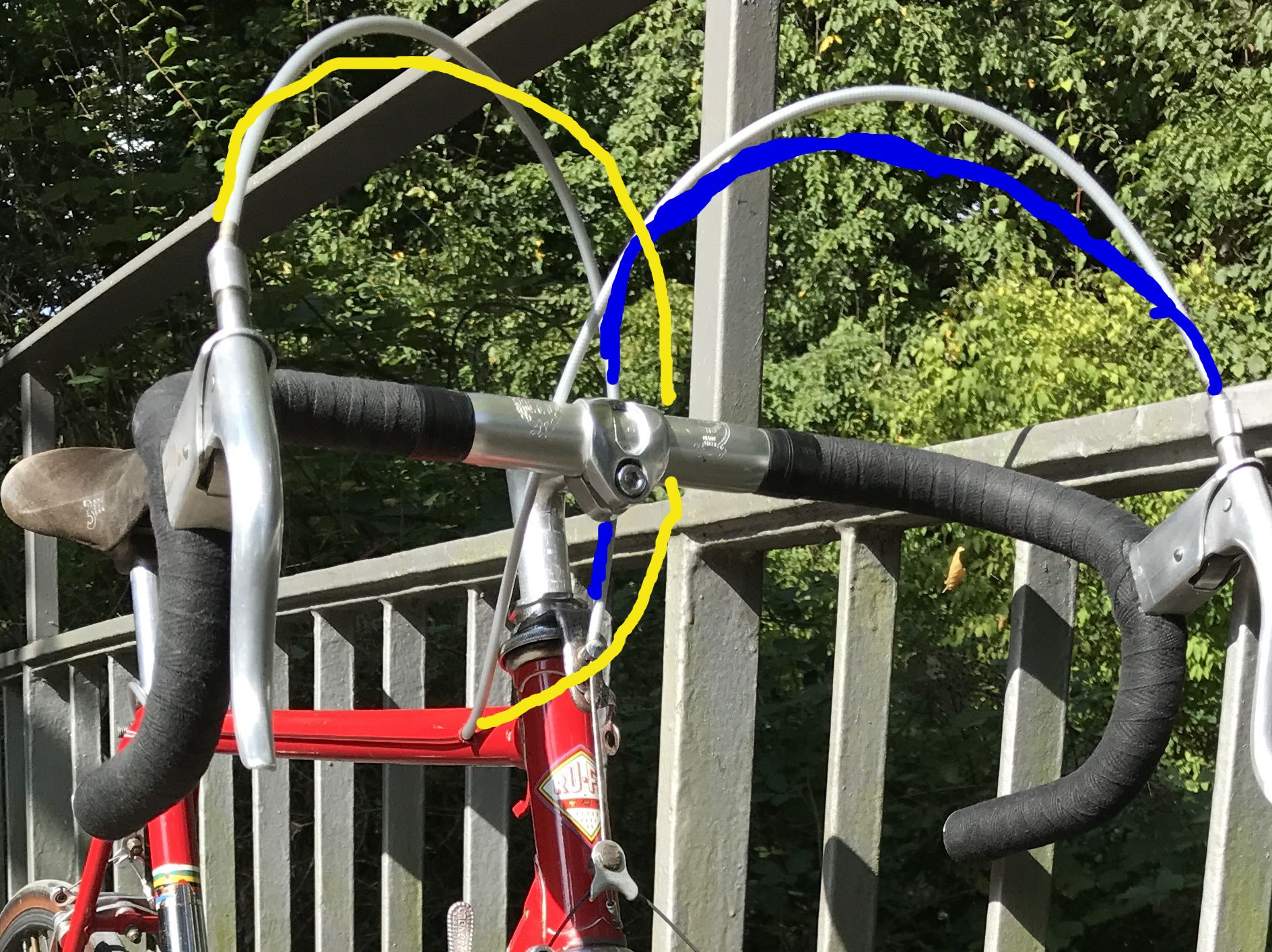

So wie hier angedeutet, würde ich versuchen,(Ich hab den Eindruck, die Züge könnten etwas kürzer sein. Falls das täuscht, laß die Länge wie sie ist)
Ja, stimmt. Ein paar Zentimeter kürzer könnten sie sein.
Ich hatte sie vorher schon genau so, wie du vorschlägst verlegt, aber das sah für mich komisch aus mit den beiden Zügen auf einer Seite des Vorbaus. Vielleicht probier ich es aber einfach noch mal und gewöhne mich daran. Danke für den Hinweis und die Zeichnung :daumen:

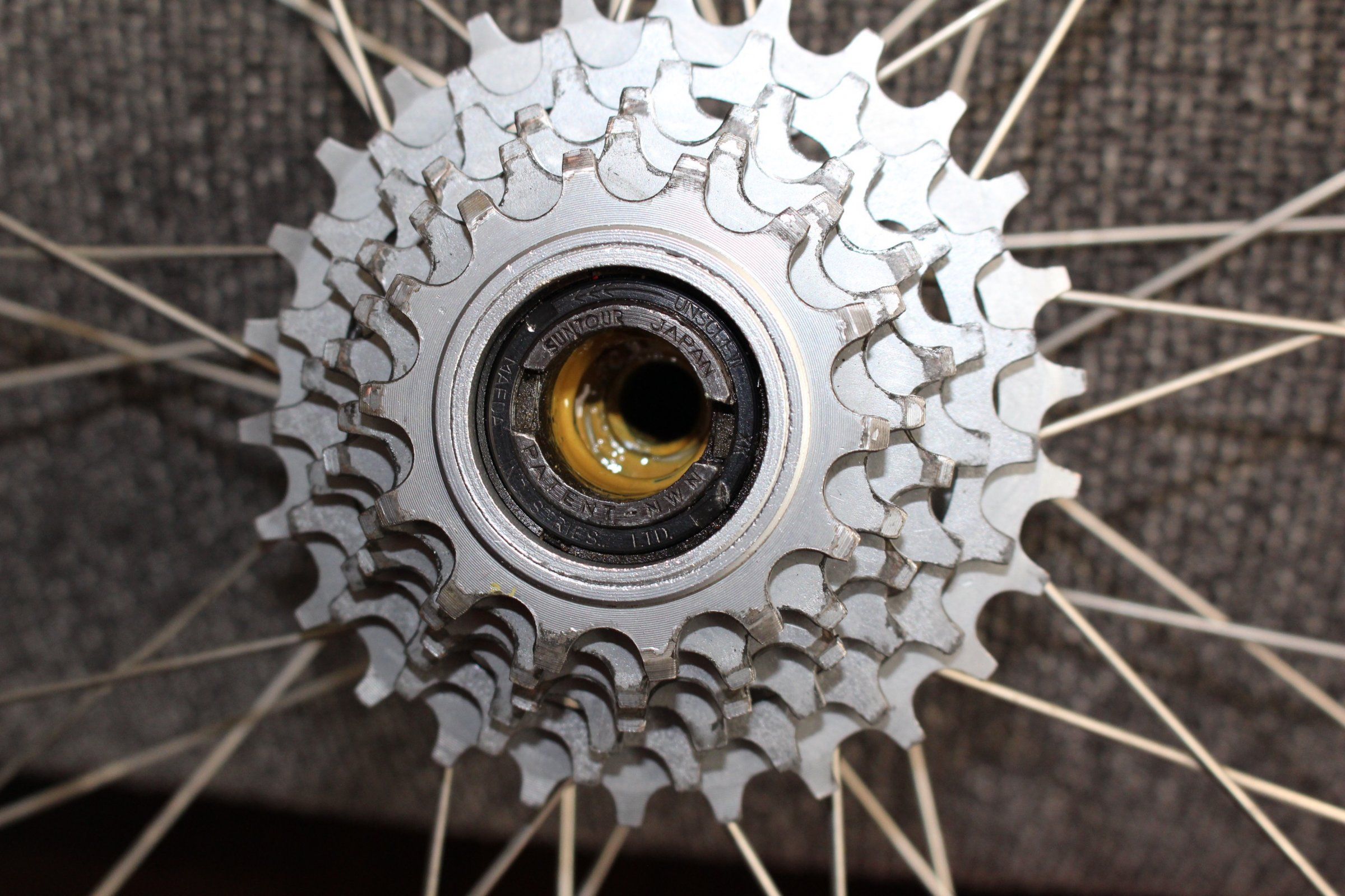

ich habe mir eben nochmal Fotos von 1020 Schaltwerken angeschaut. Das Parallelogramm ist scheinbar so "versetzt" konstruiert... hat jemand noch ein Vergleichsbild für mich? das Hauptproblem "war", dass der Anschlag für das kleinste Ritzel völlig am Anschlag vorbei ging... ich habe es jetzt mal ganz vorsichtig gedrückt... nun passt der Anschlag wieder...
