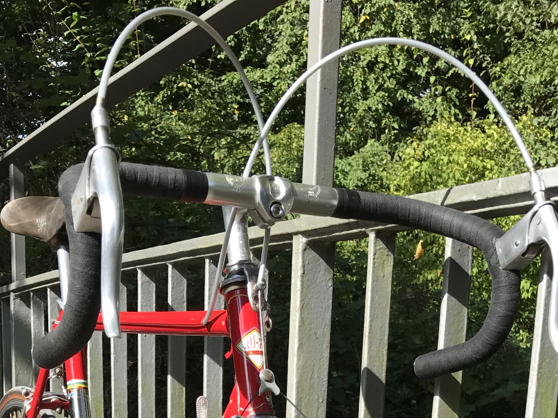

Hat jemand evtl. einen Vorschlag, wie ich hier die Bremszüge besser verlegen kann?
Ich habe allerlei Varianten ausprobiert und so sieht es noch am besten aus, aber jetzt ist die Vorderradbremse am rechten Bremshebel und das ist eigentlich auch doof.
Das Problem ist, dass die Zugführung für die hintere Bremse seitlich rechts am Oberrohr angebracht ist und es einfach besser aussieht, wenn der Zug dann von links kommt, oder was meint ihr?
Hilfe wird benötigt!

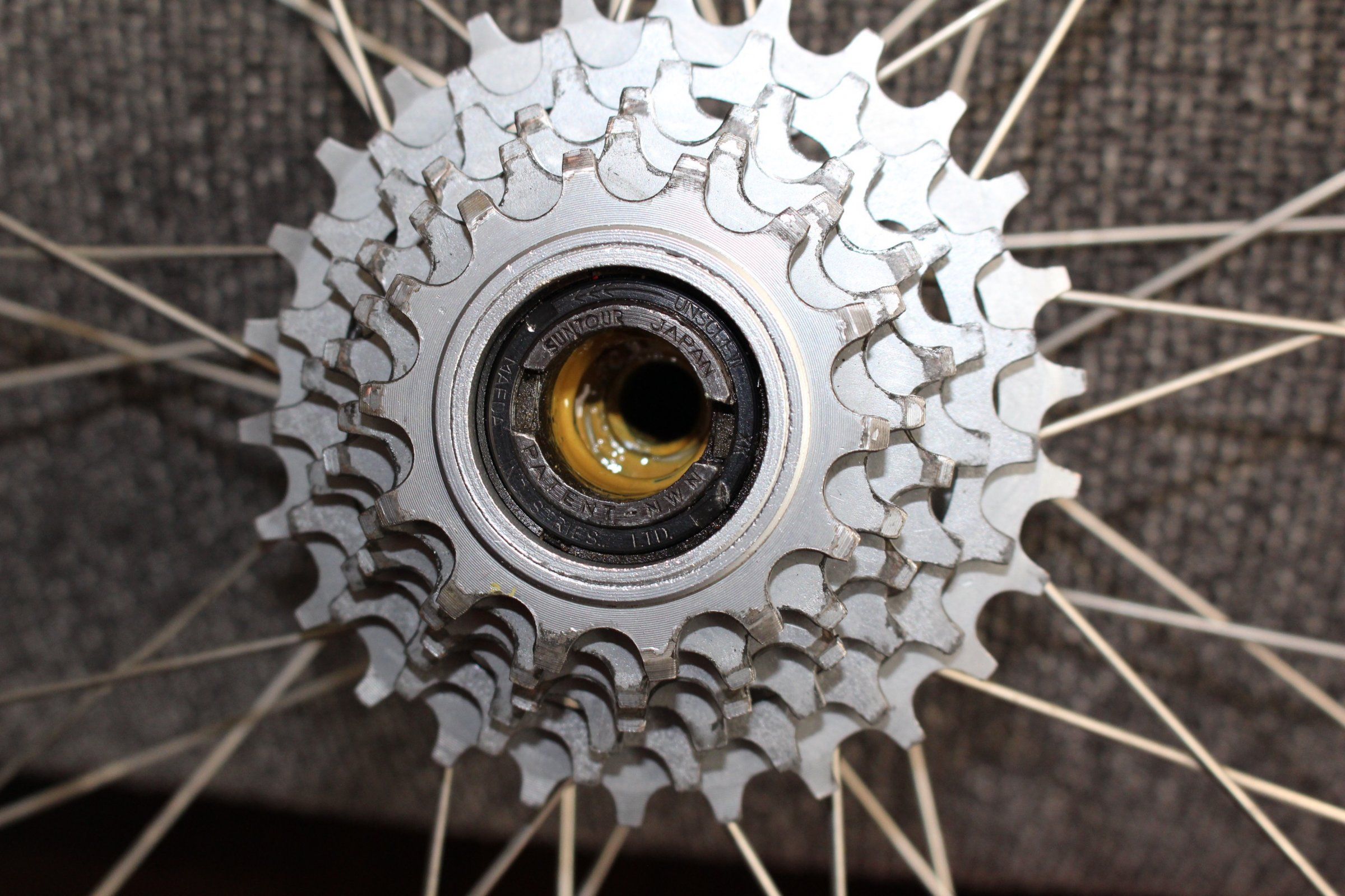

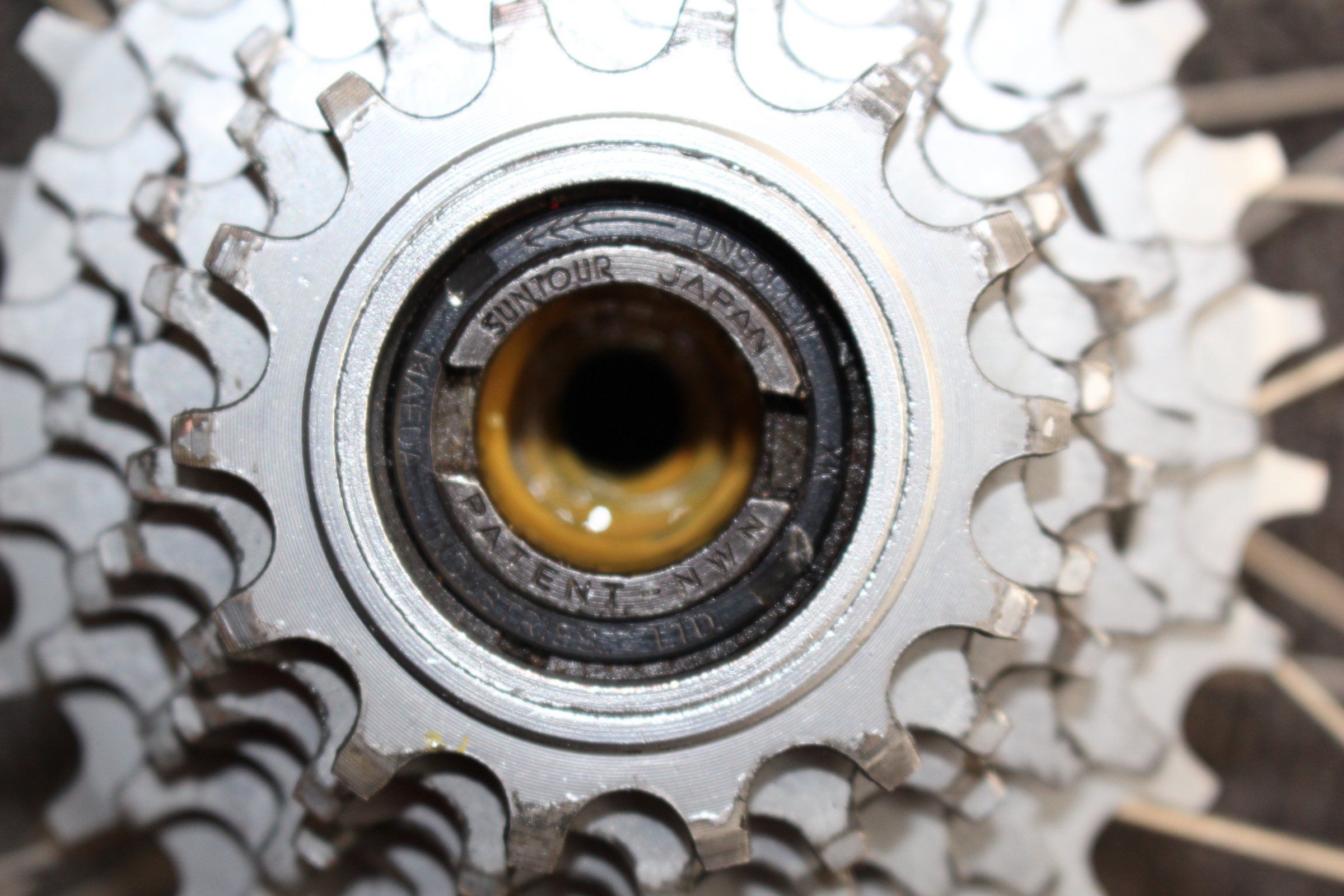

Kann mir jemand hier aus dem Großraum Stuttgart bei der Demontage dieses Suntour Schraubkranzes helfen?
Ich habe nicht den passenden Abzieher ;(

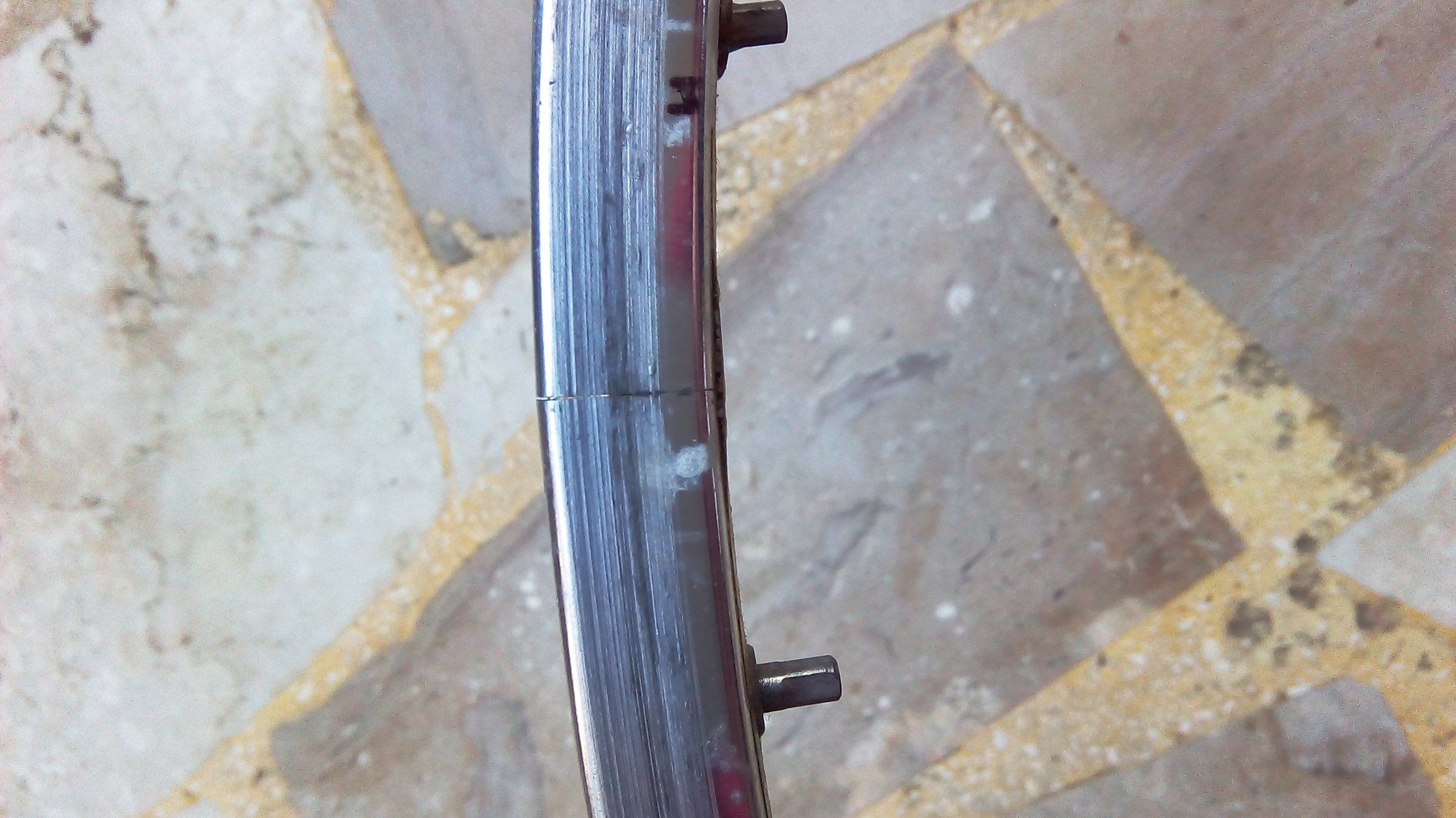

Möchte einen neuen LRS einspeichen und habe an dieser Mavic MA 2 Felge die Lücke bemerkt. Ist auf der anderen Site auch so, nach unten ist die Naht dicht. Ist das Schlimm?

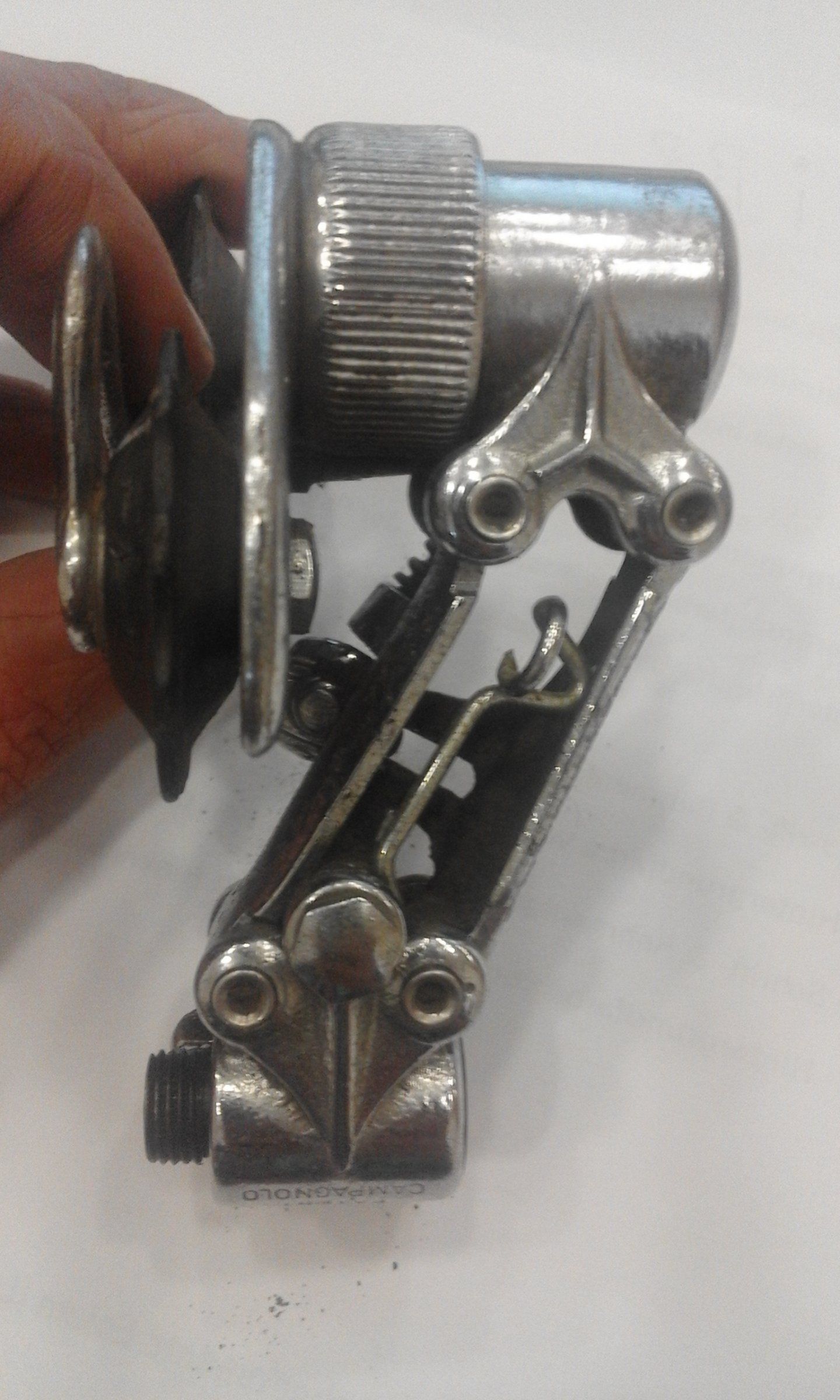

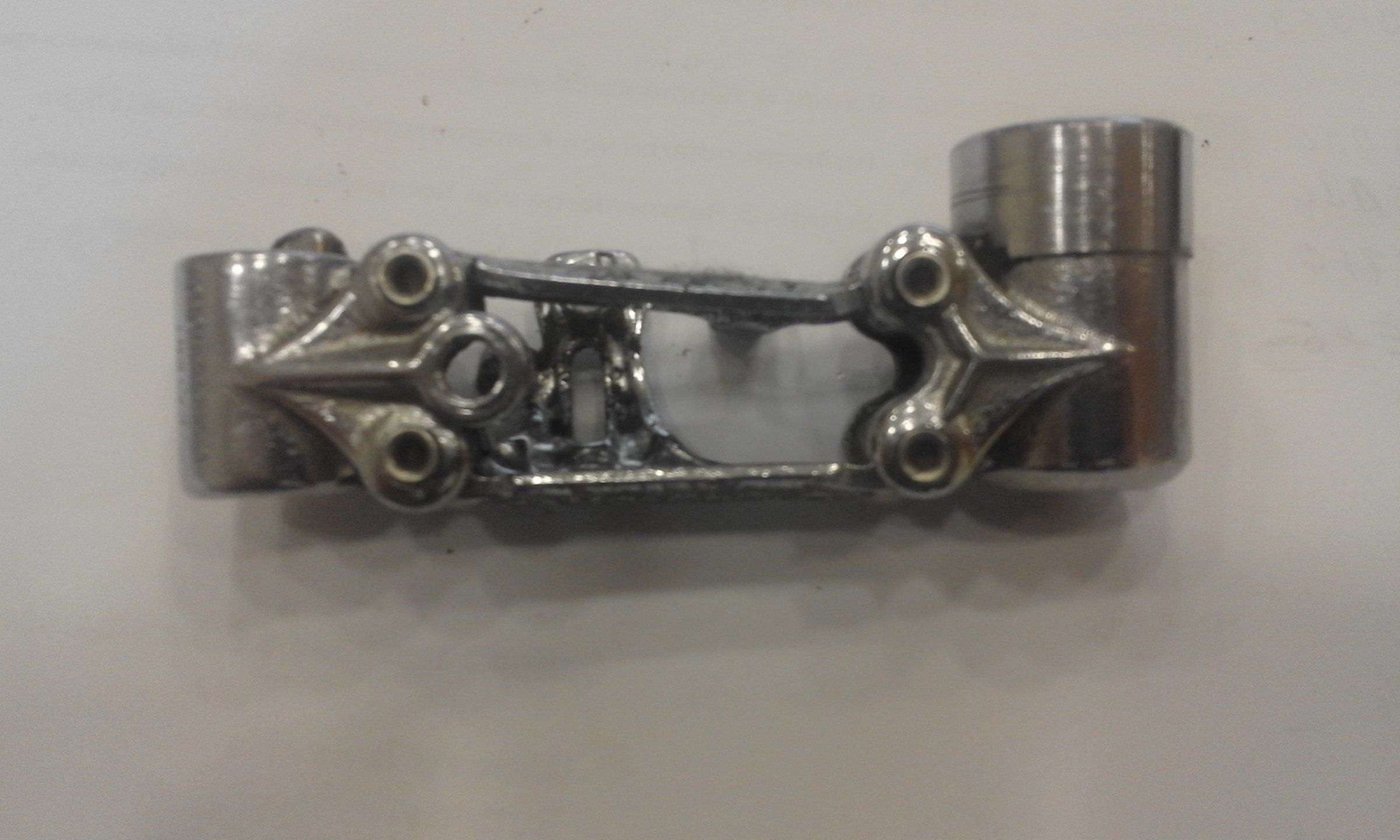

Hallo Sportsfreunde, sowas sollte sich doch richten lassen oder? Campa Record erste Version... Paralelogram ist verzogen...
So wie hier angedeutet, würde ich versuchen,(Ich hab den Eindruck, die Züge könnten etwas kürzer sein. Falls das täuscht, laß die Länge wie sie ist)
Möchte einen neuen LRS einspeichen und habe an dieser Mavic MA 2 Felge die Lücke bemerkt. Ist auf der anderen Site auch so, nach unten ist die Naht dicht. Ist das Schlimm?Anhang anzeigen 491526
bin mir nicht ganz sicher, aber kann man auf der Reifenseite teils durch die Nahtstelle hindurchsehen? Auf der Nippelseite sieht es auf jeden Fall gut aus.
Ich würde der Felge nicht mehr vertrauen.. bei mir ist mal eine genau an der Nahtstelle durchgebrochen.. War ein ziemlicher Abflug..
