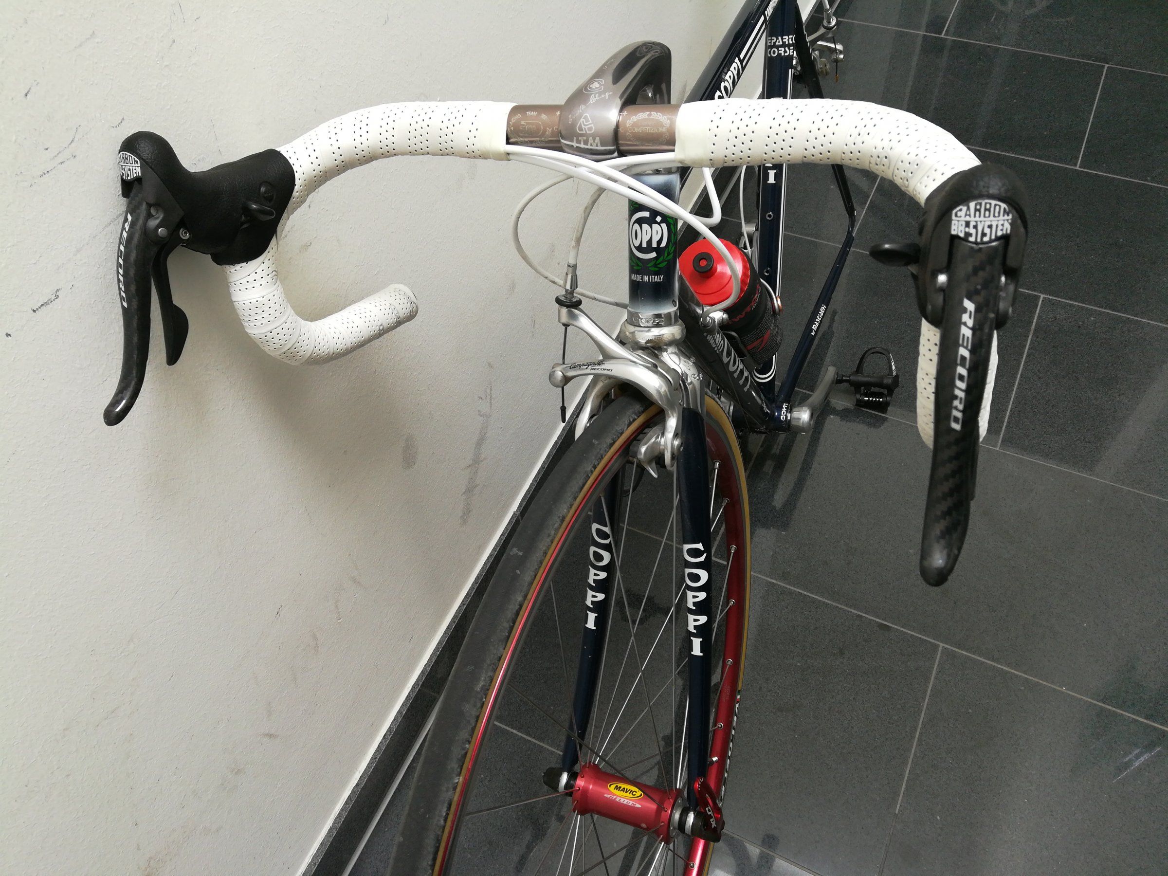

Könnte auch Athena oder so sein. Und die (alten) Campa Ergos schalten alle 2/3-fach. Haben wie schon erwähnt eine Mikro-Rasterung und nicht nur 2 oder 3 Schritte (wie man bei der Angabe 2-fach bzw 3-fach denken könnte).
Denke ich auch, Bild von der Seite innen wäre aufschlussreicher. Wir hatten das Thema mal im WasIstwas...thread, Ivo meinte es
gibt noch ne 2.te Gruppe mit dem Plastikdoppelhebel, keine Athena.
sollten Athena sein, da die Avantis, Mirage usw Plastik Entspanner haben :cool:

Nabend @all.Steinigt mich (bis jetzte immer nur Shimanos)nicht,aber ich hätt mal ne Campa-Frage:Schalten die Sti,s im Foto(sollen 3x8 sein)auch ne 2fach Campa-Kurbel?Und was sind das für welche?.GrußAnhang anzeigen 488897
Campa ist da toll, du kannst die alten Dinger rechts oder links montieren. Die haben Rasterungen, keine Schaltschritte. Solange du deine Anschläge beim Schaltwerk und Umwerfer sauber einstellst, kann da auch nix passieren. Ich fahre bspw meine Ergos seitenverkehrt, weil ich die Züge gern parallel, also ungekreuzt, vorn am Lenker verlege...

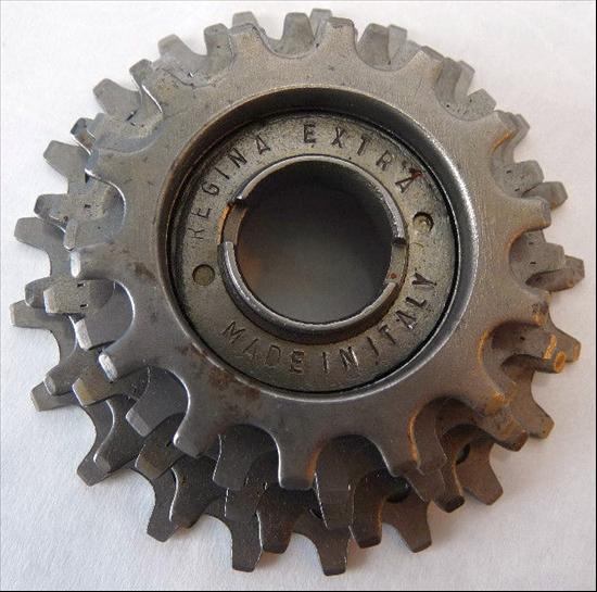

könnt Ihr mir einen Tipp geben, wie ich diese Kassette von einer Nabe (Campagnolo Nuovo Tipo) bekomme ohne das extra Werkzeug?
Die Kassette sitzt auf einer losen Nabe ohne Felge.
Muss zuerst der Konterring gelöst werden?

Ich sage jetzt mal das ist ein Schraubkranz. Da die Nabe schon ausgespeicht ist wird das schwierig. Ich glaube das ist schon für Leute die wissen was sie tun schwierig - man kann den Schraubkranz erstmal öffnen/zerstören damit man etwas hat wo man drehen kann wenn die Werkzeugaufnahme defekt ist oder das Werkzeug fehlt, aber mit einer losen Nabe wirst Du das nie losschrauben können. Der Weg wäre m.E. Schraubkranz öffen (Scheibe mit den Vertiefungen im Uhrzeigersinn mit Durchschlag lösen, dann dürften auch die Innereien und die Ritzel ab sein) und anschließend könnte man dann die Nabe einspeichen.
Schon das Öffnen des Schraubkranzes wird schwierig, wenn die Nabe nicht eingespeicht ist. Die Nabe nur auf der linken Seite einzuspeichen ist keine gute Idee, da die Nabenhülse nicht für das hohe Drehmoment ausgelegt ist. Rechts kann man sich mit Z-förmig gebogenen Speichen oder Draht behelfen. Ich würde nach Möglichkeit den Freilauf nicht öffnen. Der Zusammenbau ist fummelig und gute 5-fach Schraubkränze werden allmählich knapp. Die billigen aus Fernost haben durchwachsene Qualität.
Nabe zwischen zwei Sperrholzplatten im Schraubstock einspannen und mit dem passenden Abzieher
runterschrauben....hoffen dass die Nabe zwischen den Holzplatten nicht durchrutscht...
Edit meint: mit einem Schnellspanner den Abzieher fixieren!

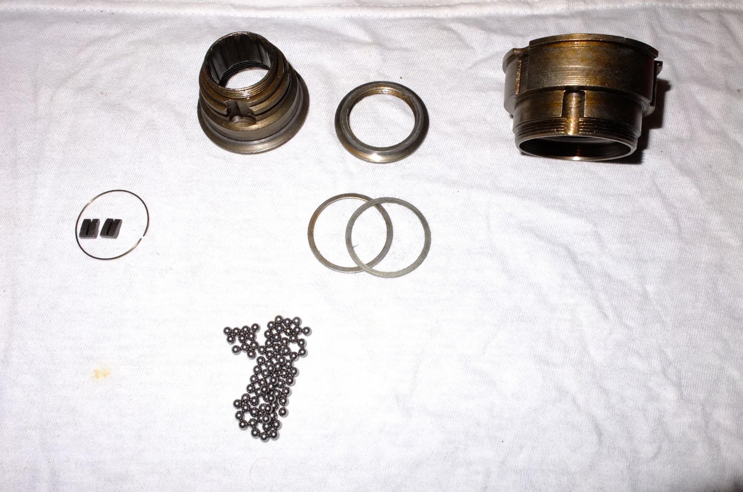

Also was du von oben siehst ist kein Konterring , sondern das Teil hält den ganzen SCHRAUBZAHNKRANZ ( nix Kasette ) zusammen , den lass ja drauf , sonst fallen dir 100 Kügelchen , Federn und Sperrklinken entgegen , sonst nichts
Der Schraubzahnkranz kann NUR mit einem passenden Abzieher abgeschraubt werden , das problem ist es die Nabe festzuhalten beim abschrauben .
Das Bild zeigt so einen Kranz , der geöffnet wurde ( ohne die Kränze drauf )
In der Mitte ist das Teil das du als Konterring bezeichnest , das ist aber der äussere Lagerring der alles zusammenhält
Danke für eure Erklärungen.
In der Nabe hängen noch alte Speichen drin vom Vorbesitzer. Dann wäre es ja sinnvoll diesen erst wieder einzuspeichen. Muss dafür ja nicht zentriert sein. Abzieher kaufen. Und dann wäre der Weg im Grunde frei.
So siehts aus. Wenn die Speichen noch drin sind, nochmal "einspeichen" (zentrieren is natürlich quatsch in dem Fall, aber schon festziehen, damit du nen ordentlichen Hebel hinbekommst) und besorg dir das Werkzeug. Danach geht alles ganz schnell
