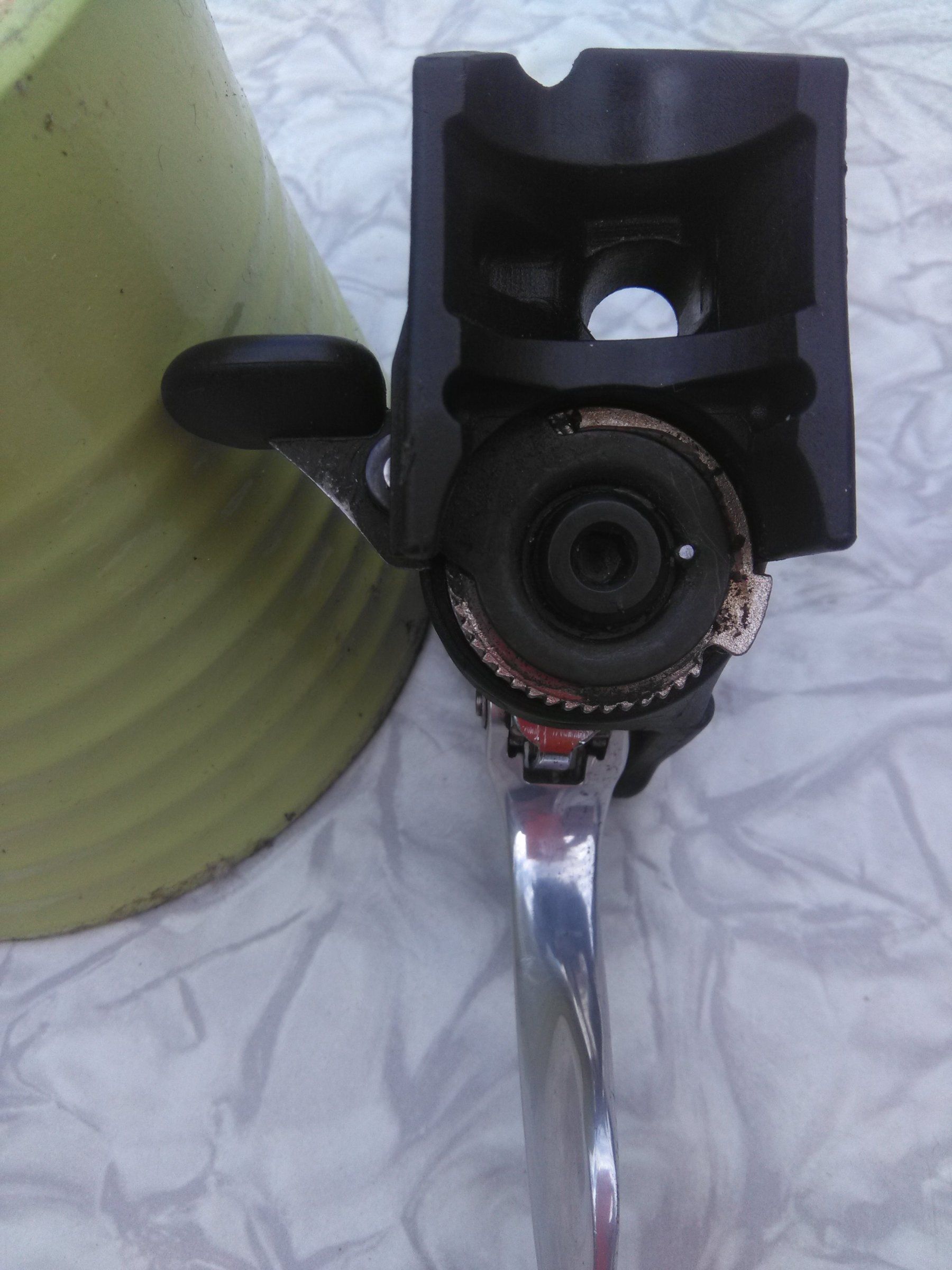

Hi,
bin gerade dabei ein Ergohebel zu zerlegen, da ich das Gehäuse austauschen muss, ist gebrochen nach einem Sturz. Jetzt bin auf diese Inbusschraube im Bild gestossen die verdammt fest sitzt und frage mich ob ich diese wirklich lösen kann, laut Explosionszeichnungen würde ich sagen ja, will da aber nix kaputt machen mit Gewalt. Danke schonmal für eure Hilfe.

Hi,
Ist das ein früher 8s-Ergo? Dann hat die Schraube Linksgewinde.

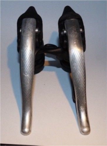

Nabend @all.Steinigt mich (bis jetzte immer nur Shimanos)nicht,aber ich hätt mal ne Campa-Frage:Schalten die Sti,s im Foto(sollen 3x8 sein)auch ne 2fach Campa-Kurbel?Und was sind das für welche?.Gruß
Nabend @all.Steinigt mich (bis jetzte immer nur Shimanos)nicht,aber ich hätt mal ne Campa-Frage:Schalten die Sti,s im Foto(sollen 3x8 sein)auch ne 2fach Campa-Kurbel?Und was sind das für welche?.GrußAnhang anzeigen 488897
schalten tun die das, auf jeden Fall solltest du per Anschlagschraube das Überschalten nach innen auf das nicht vorhandene dritte Blatt ausschließen. Ich bin nicht so drin im Thema der Spitzhöcker, aber die sehen so aus, als wenn beide Hebel aus einem Stück sind, was für eine der günstigeren Gruppen (wenn nicht die günstigste) sprechen würde. Oder täuscht das Foto?
Ist bei den Campa Ergos (nicht STI ;)) eigentlich recht einfach so wie ich das bei meinen 10f-Dingern sehe - vorn hast Du zum hochschalten immer kleine Schritte, das passt also auch für dreifach, runter bei den neueren nur noch in großen Schritten wie bei Shimano. Zweifach geht sowieso immer weil Du ja nur inneren und äußeren Anschlag für den Umwerfer hast - da ist die Anforderung an einen Schalthebel recht gering :)
