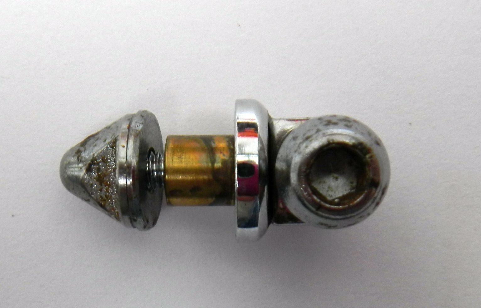

Also, wieder eine Bastelfrage:
Wie löse ich den Sprengring einer Campagnolo Bremse? Es geht um eine Chorus 10fach, an der Bremszugklemmung. Ich würde aus zwei halben gerne eine schöne/funktionierende zusammensetzen.
Kurz angerissen wir das ganze in diesem Block, gehört auch zu einem Forenmitglied meine ich: https://cyclyng.com/2014/01/05/alles-wirklich-alles-uber-campagnolo-monoplaner-bremsen/
Ich möchte quasi dieses Ding demontieren, nur gibt es bei den moderneren Bremsen eben kein Gewinde...
Habs schon vorsichtig mit der Spitzzange versucht - aber ich bekomme den Ring nur zum Drehen.
Das Problem hatte ich letzte Woche auch. Ich hab die Bremse an der Bremszugklemmung eingespannt und den Sprengring mit 2 kleinen Schraubendrehern gelöst (an jedem Ende des Sprengrings ansetzen).
