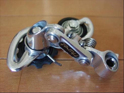

Mir fehlt für diese Version des Jubilée-Schaltwerks der Bolzen zur Befestigung am Schaltauge.
Hat jemand einen Tipp, wodurch ich das Originalteil ersetzen könnte und ob auf der Rückseite noch ein weiteres Teil (wie auf dem Doppelfoto rechts zu sehen) nötig ist?
Vielen Dank schon mal!

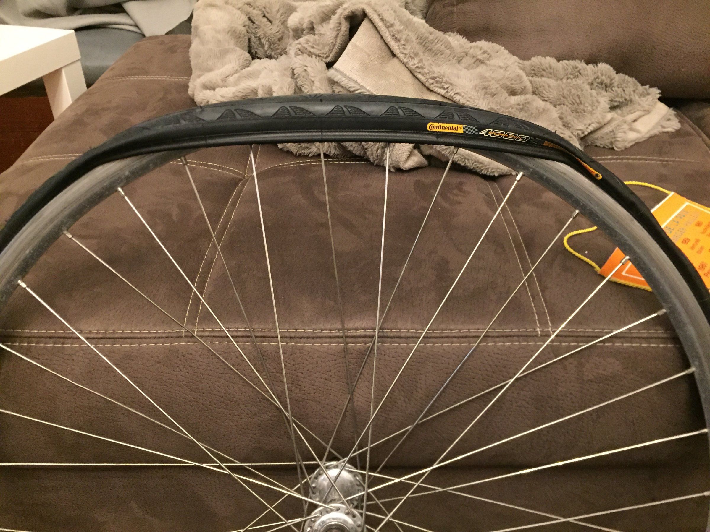

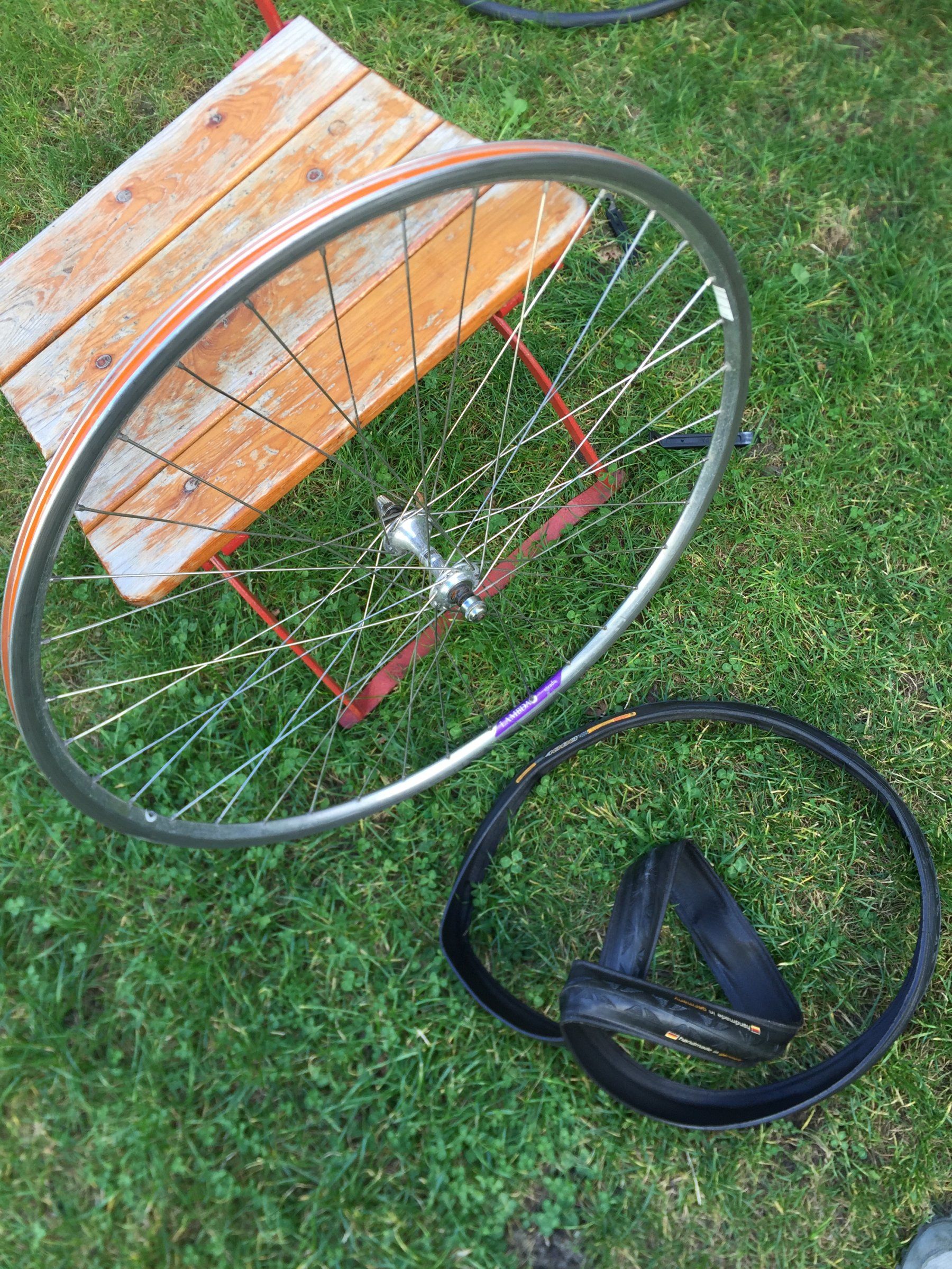

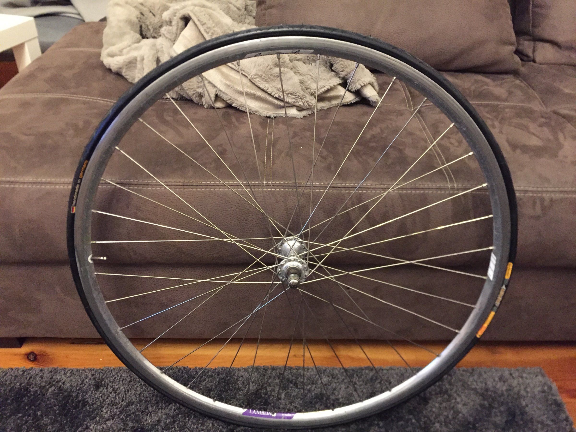

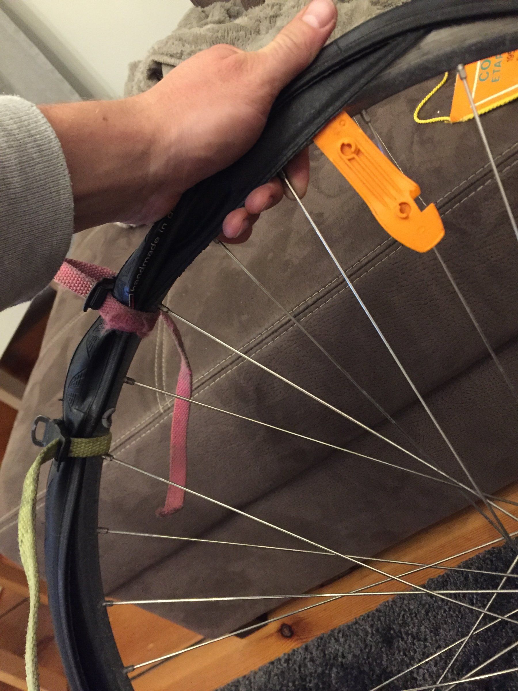

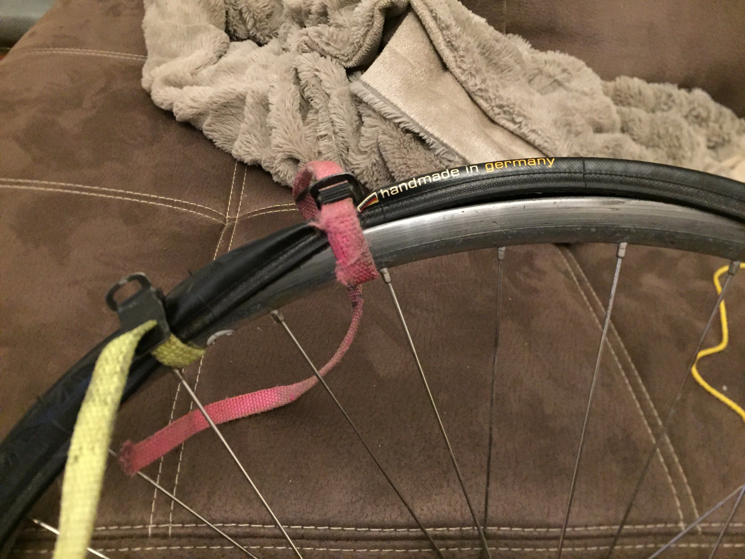

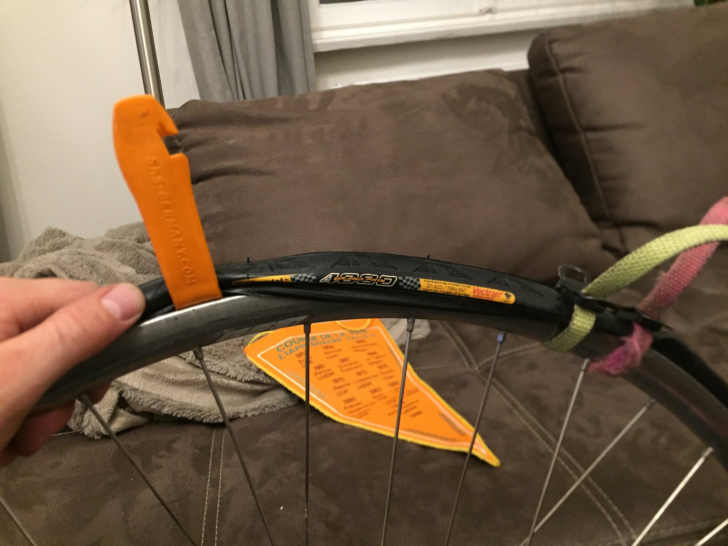

Danke fuers video, aber ich hatte ja nicht mal die linke seite drauf bekommen.
Hier mal eben etwas dokumentiert:
Ein riemen hat nicht gereicht.
Eine seite endlich drauf !
Und jetzt mit 2 riemen gleich näher beieinander.
Fertig!
Ps. Das mit dem riemen hab ich aber dem video entnommen. Thx
Pss: der 20er schlüppi muss sein, passt sonst nicht kratzfrei unterm delta durch. :D

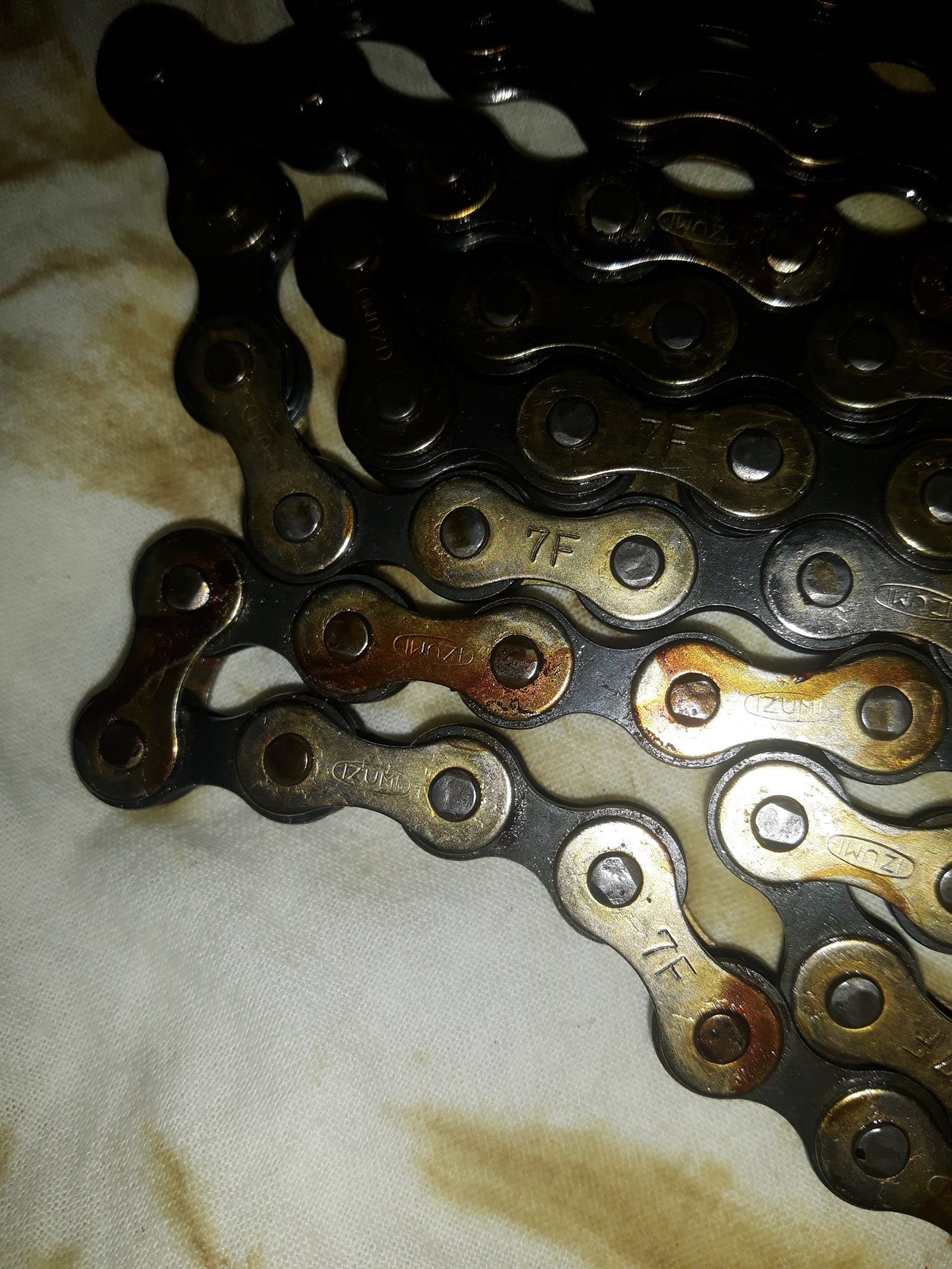

Kennt jemand einen trick wie man altes öl bzw. diese flecken wegbekommt?
Es kommt auf das Fett an. Ich würde es erstmal schonend mit Alkohol, z.b. Iso-Propanol versuchen. Vllt. geht auch Wasch(oder Feuerzeug)benzin. Mit ner Zahnbürste schrubben.
Aber hinterher unbedingt wierder ölen.
Anhang anzeigen 490279 Anhang anzeigen 490280
Und jetzt mit 2 riemen gleich näher beieinander. Anhang anzeigen 490284
Fertig!
Danke, das versuche ich mal. Und klar werde ich sie nicht trocken lassen. :daumen:
Fertig!
