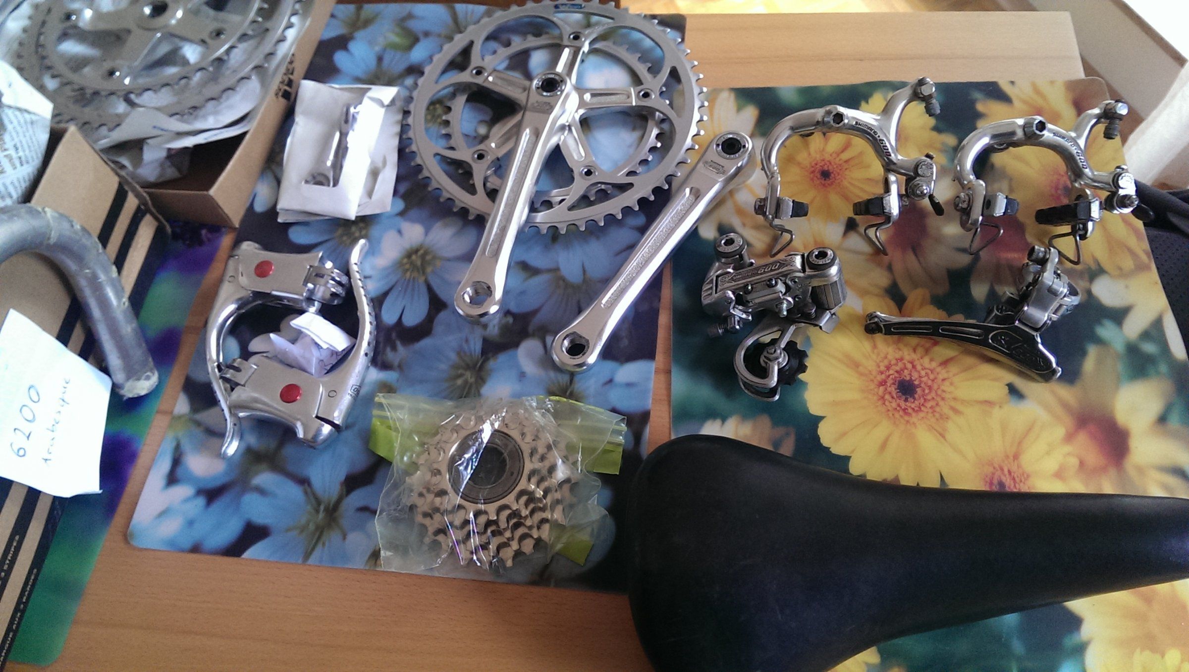

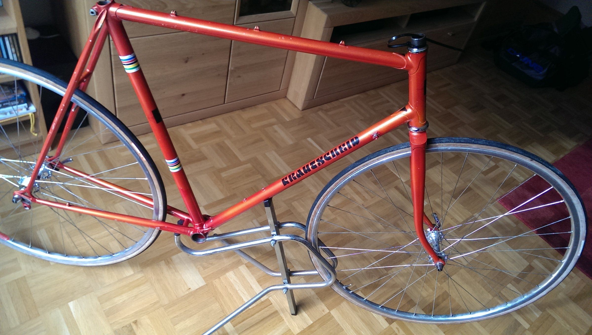

Da beim letzten mal einige auf gefällt mir geklickt hatten aber meine Frage leider nicht beantwortet hatten, muss ich nochmal fragen.
Dieses Krabo soll demnächst (ich warte noch auf neue Kugeln von Kugel Winnie. Die haben aber Betriebsferien) mit 6200 Arabesque Teilen bestückt werden. Welche Bremsbeläge könnt ihr denn für die Arabesque Bremsen empfehlen. Gibts da was schönes und gutes von Kool Stop?

Keine direkte Antwort, aber vllt hilft's: ich hatte mal welche in die 1st Gen. 105 (Goldpfeil) reingekriegt, die Maße sind auf der KoolStop Seite zum Vergleich nachzulesen.

Die Weinmann-Koolstop sollten passen. Die mit dem "Kreuz"

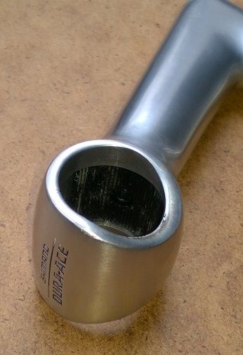

Moin, ich bin gerade etwas verwirrt...
Ich hab hier einen Vorbau Shimano Dura Ace HS-7200.
Lt. VeloBase hat der einen Durchmesser von 26,0 mm.
Ich messe bei meinem aber 26,4mm.
Gab es diesen Vorbau in verschiedenen Durchmessern? 26,4mm hatte Cinell ja früher.
Oder ist das das normale Maß, wo ein 26,0mm Lenker reinpaßt?
Oder anders gefragt, brauche ich dafür einen Lenker mit 26,4 oder 26,0 mm Durchmesser?
