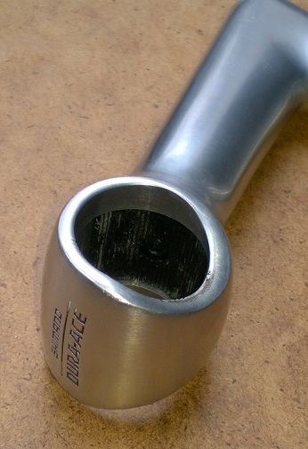

Ich hab hier einen Vorbau Shimano Dura Ace HS-7200.
Lt. VeloBase hat der einen Durchmesser von 26,0 mm.
Ich messe bei meinem aber 26,4mm.
Gab es diesen Vorbau in verschiedenen Durchmessern? 26,4mm hatte Cinell ja früher.
Oder ist das das normale Maß, wo ein 26,0mm Lenker reinpaßt?
Oder anders gefragt, brauche ich dafür einen Lenker mit 26,4 oder 26,0 mm Durchmesser?
Ich meine schonmal in diesem Forum davon gelesen zu haben, dass jemand einen Dura-Ace Vorbau mit 26,4mm Auge hatte, es scheint beides zu geben.

OK danke, wenn der Vorbau 26,0mm hat, dann sollte das der Normalfall sein. ;)
Aber 0,4mm Übermaß erscheint mir doch etwas zu viel. Die Klemmung läßt sich sicher soweit zuschrauben, aber oben und unten ist dann ja Luft und der Lenker wird unrund gequetscht...

Laut Katalog gab es 25,8 und 26,5 mm.
Danke für den Link! Dann hab ich wohl einen mit 26,5mm.
Hm, ich weiß nicht, ob das mit einem halben Millimeter Luft dazwischen so richtig ist...
Naja, reinkriegen musst Du ihn ja auch … ein paar Zehntel baruchst Du schon.
Aber ich war auch gerade mal im Keller und hab nachgemessen: abgelesene 26,4, f***! Mag jemand tauschen? ist ein100er …

Den gezeigten DA EX HS-7200 gab es in 25,8 und 26,5.
Der vom Herrn Direktor gezeigte ist wohl ein HS-7400, den gab es nur in 26.
Und um die Sache noch mal etwas komplizierter zu gestalten, gab es auch noch den DA AX HS-7300 in 25,4 und 26.
Ich habe den DA AX HS-7300 in 26 und da passt auch ein Cinelli 26,4 Lenker rein (ich glaube die hatten so kleine Aufkleber und keine Gravur am Schaft wo das Klemmmaß drauf stand).
Wir halten also fest:
Je nach Baujahr bzw. Gruppenzugehörigkeit (7200/7300/7400) [gibt es unterschiedliche Klemmmaße] und da passen dann auch Lenker mit leicht abweichenden Durchmessern rein.

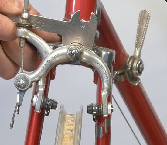

1 Gibt es irgendwo eine gute Anleitung zum Bremsen ein/nachstellen?
Lars
wenn das Hinterrad keine Acht hat und einigermaßen mittig läuft, dann sollte schon die Bremse zentriert werden. Weiß jetzt nicht, wie die Athena aussieht, die kassischen Campabremsen z.B. können am Block, der die Feder trägt, mit nem flachen Schlüssel (13er? )zentriert werden.
Bild von Park Tool geborgt:

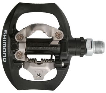

Hallo, zusammen
Ich fahre seit vielen Jahren SPD-Pedale, an Alltagsrädern das PD-A530 in silber.
Vor 4 Jahren habe ich mir fürs Stadtrad PD-A530 in schwarz drangeschraubt - aus optischen Gründen. Tja,Fehler. Die Farbe ist mittlerweile gut abgetreten (Lager und Mechanismus sind ok) . Das sieht aber so unansehnlich aus, daß ich die Pedalkörper gerne entlacken und polieren möchte (wie das geht weiß ich). Lager bekomme ich auch raus. Was ich noch nicht gemacht habe ist den SPD-Mechanismus zu entfernen. Da ich hier im Forum schon gesehen habe, daß Leute den SPD-Mechanismus ich glaub auf DD-Pedale transplantiert haben möchte ich fragen:
- was ist beim Zerlegen zu beachten?
- an welcher Stelle kommen mir (SPROING!!!) Federn entgegengeflogen?
- wie bekomme ich den federbelasteten Mechanismus wieder funktionstüchtig zusammen?
- welches Werkzeug/Hilfsmittel (außer dem offensichtlichen Kreuzschlitz) brauche ich?
Danke im Voraus und Gruß ...
