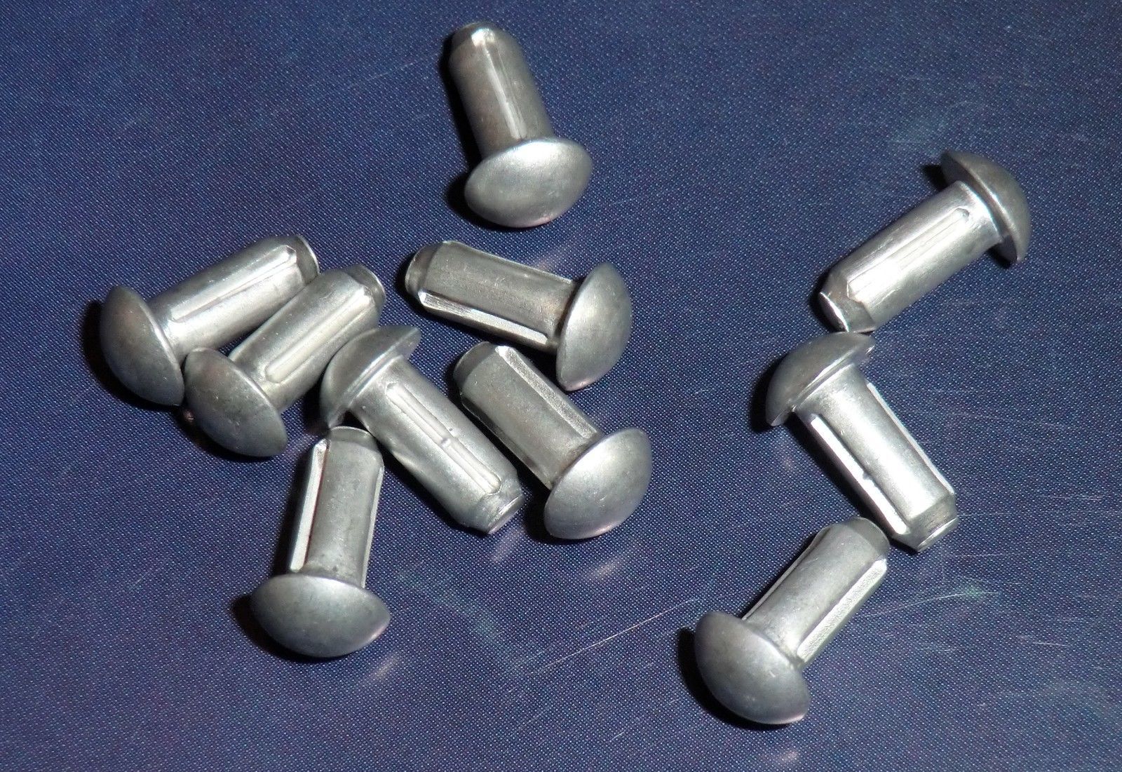

Ist das es richtige um ein Gazelle Steuerkopfschild neu zu befestigen? Kerbnagel 2x5 mm http://www.ebay.de/itm/Kerbnagel-DI...129593?hash=item43fc165039:g:p2cAAOSwpLNX7Vek

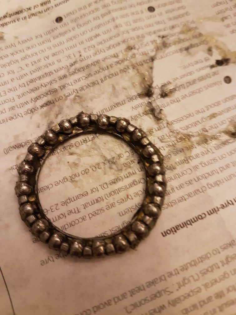

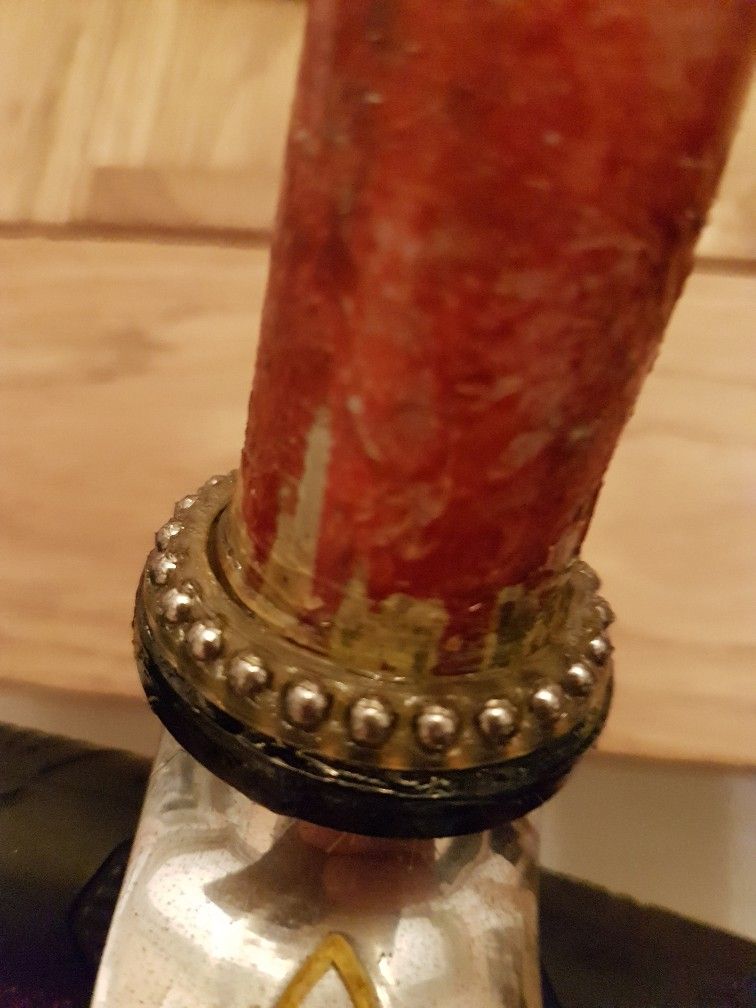

Ich habe einen Omas Steuersatz und suche einen Kugelkäfig wir er auf der Gabel steckt. Es ist ein Kunststoff Käfig mit sehr kleinen Kugeln, der Blechkäfig funktioniert nicht als Ersatz...leider.
Kennt jemand eine Adresse hat einen liegen?
Danke!!!!
Gruß
Michael

Moin.
Danke!!!!
Gruß
Michael
Was spricht gegen lose Kugeln zu verbauen, die Käfige sind nur der schnelleren Montage in der Industriellen Montage geschuldet:idee:.
Moin.
Falls sich nichts findet, hast Du schon mal das Einlegen von einzelnen Kugeln erwogen? Das schult die Feinmotorik und Du bringst ein paar Kugeln mehr rein, was der Sache keinen Abbruch tut. Der Käfig ist nur eine Montagehilfe.
Grüße
Andy
Ich habe davon keinen Vorrat..leider.
Daher dachte ich ein Ring wäre einfacher....
