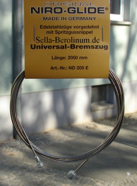

Nimm Universalbremszüge die passen immer. ;)
http://sella-berolinum.de/shop-teil...hoer/597/fasi-bremsbowdenzug-niro-2-05m?c=177
Meiner Erfahrung nach passen bei Weinmann die Birnen. Aber mit dem Zug oben kanst du nix falsch machen. Ausser das falsche Ende abzwicken. :confused:

b ist ein Schaltzug...
wenn du den empfohlenen Zug bestellst, hast du jedenfalls den richtigen Nippel.
