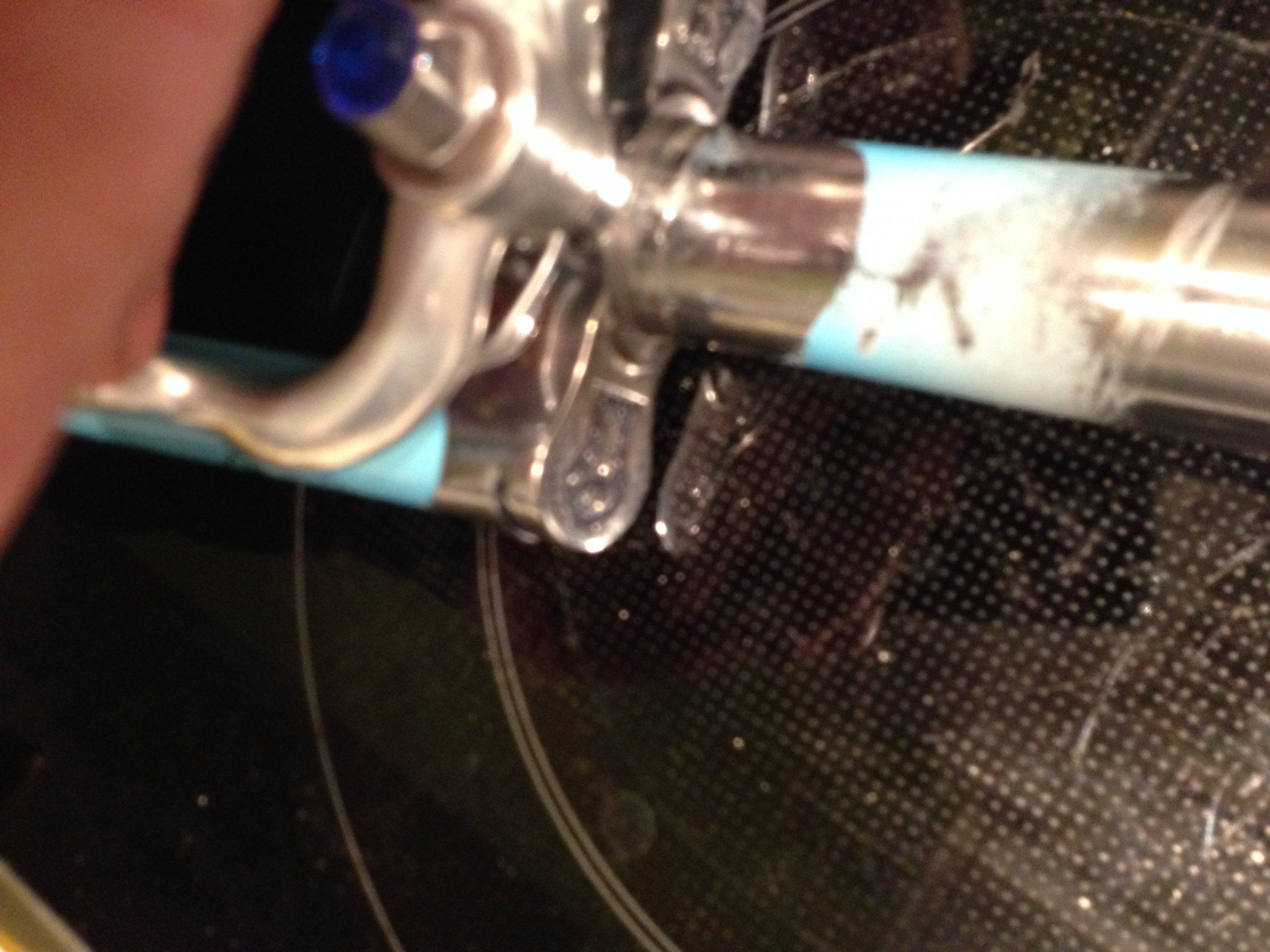

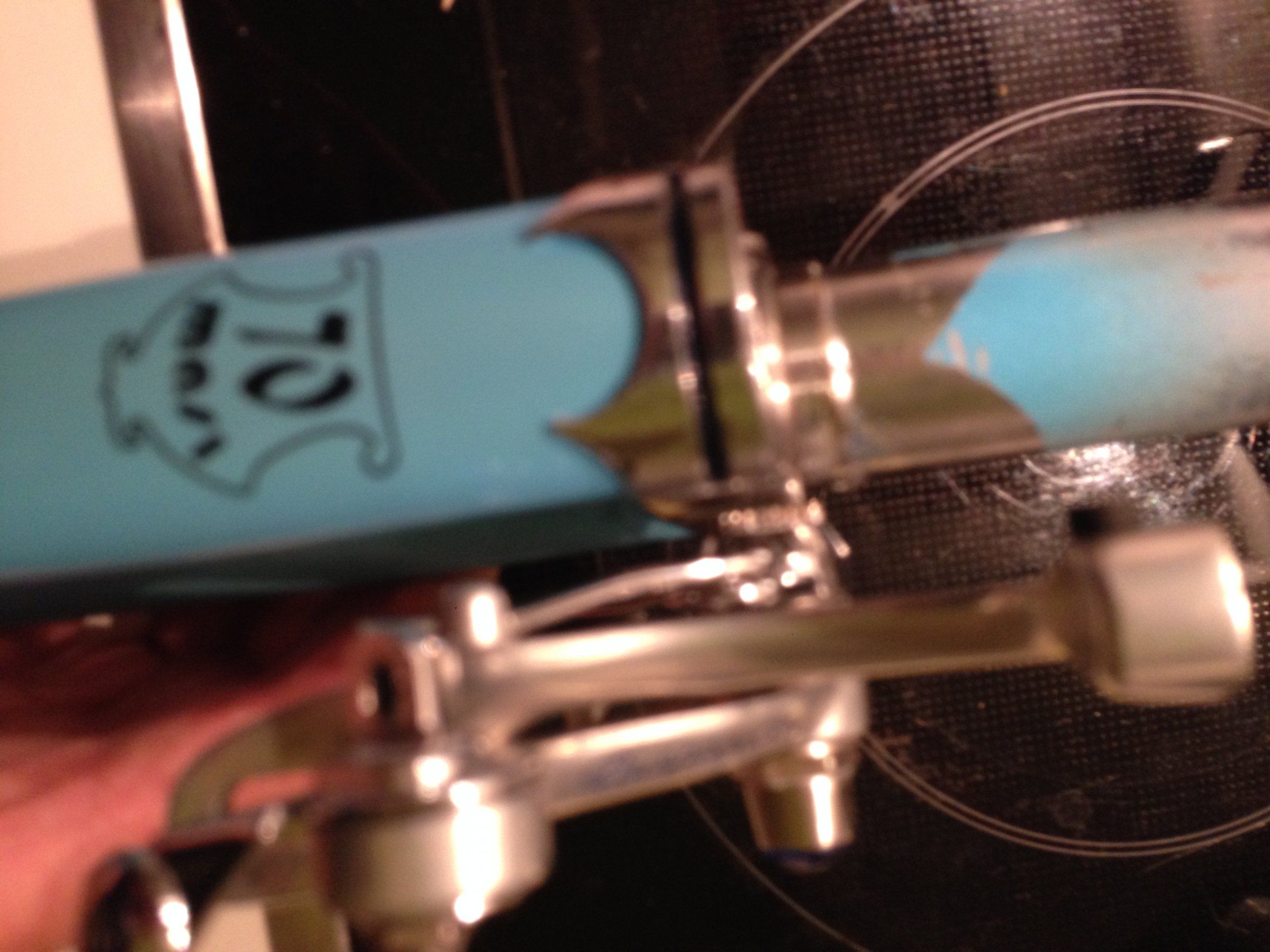

:mad:Mittelgroße Bastelfrage: irgendein Horst hat den Konussitz meiner Gabel soweit runtergedreht, dass ich den Steuersatzkonus mich aufschlagen kann. Gottseidank ist mir das bei ner Bremsensteckprobe aufgefallen, sonst wäre der Schaden groß.
Was nu? Kann ich da nen Stahlring draufschlagen, um die alte Höhe widerherzustellen? Könnte grade durchdrehen :crash:.
Sorry für die schlechten Bilder, ich hoffe, man erkennt das Problem...
Danke für Tipps!!!

Das ist eine italienische Gabel, es geht nich um den Durchmesser, sondern um das Problem, dass sich Konus und Bremse ins Gehege kommen. Die Durchmesser passen. Also nicht Schaftsurchmesser zu klein, sondern konussitz zu tief....
Ah, langsam kommt Licht ins Dunkel (sorry, die Bilder zeigen das Problem aber die Unschärfe...) :)
Kannst Du nicht eine an einer Seite abgeflachte Scheibe verwenden um die Bremse ein wenig auf Distanz zu bringen?
Wenn ich mir das Drama ansehe komme ich zum Schluss das da jemand mit dem Fräser ahnungslos bis unten durchgedreht hat.
Um die Bremse auf Abstand zu bringen brauchst Du, je nach Steuersatz, mindesten 0,5 cm. Vielleicht sogar einen.
Ich würde versuchen den Konus von einem ollen Steuersatz, für die Bremse, abzuflachen und dann den eigentlichen Konus oben drauf zu setzen.
Wenn Du nen ordentlichen Stahlring (evtl. sogar aus Edelstahl) fertigen kannst wäre das natürlich VIEL schöner.

@Pananoia und @Tichy: vielen Dank für die Tipps! Meine Überlegung tendieren in Richtung der Lösung von Alex. Gibt es nicht so niedrige 1 Zoll Spacer, ggf. sogar in Alu, die könnte ich dann auf das Maß aufschleifen. Ne drehbank hab ich leider nich zur Hand :-(.

:eek::eek::eek::eek:Eben festgestellt: nicht nur zu tief, sondern auch noch schief! Wird gleich vorsichtig mit dem Campa-Sitzwerkzeug korrigiert, damit wenigstens der Ring plan aufliegt. Wer macht denn sowas?

Dann musst du aber den Konus aber noch irgendwie fixieren. Das ginge evtl. mit ein paar Schlägen mit Körner und Hammer auf der Sitzfläche für den Konus auf der Gabel.
Aber mach bitte noch mal scharfe Fotos bevor hier wegen Ferndiagnose irgendetwas schief geht!!!
Meint ihr, sowas hier geht, ohne zu reissen? die 2 mm Variante wäre wohl ok
http://www.custom-junkies.com/vorbau-spacer-alu-schwarz-silber-1-zoll-2mm-5mm-10mm-30mm
Ein Spacer für einen 1" Vorbau hat 25,4mm (und ein wenig Toleranz damit er lose passt) Innendurchmesser. Musst Du also wohl innen anpassen.
Andere Frage - was soll da für ein Steuersatz rein? Cartridge sind ja recht unempflindlich, da kann man den unteren Gegenhalter (Konus für klassisch) einfach einmal durchsägen und draufstecken, das ist einfach nur eine Zentrierung. Da kannst Du natürlich als Abstandhalter nehmen was Du willst.
Es ist genug "Fleisch" nach oben da, das heißt, der Schaft ist an der Stelle, wo der Konus aufsitzt, noch "hoch" genug für 2 mm Spacer und den Konussitz, sodass letztgenannter auch ohne Manipulation greifen sollte.
Steuersatz soll ein neuer Campa Record werden, der zu allem Übel nen Recht ausladenen Durchmesser hat :-(
Dann würde ich das mit dem Spacer erstmal testen, der ist billich. Der Campa Record ist aber wohl eher kein Cartridge-Lager wie der Tange, oder?

Danke, @Tichy! Danke auch Dir @SamSam, leider krieg ich das bei dem Kunstlicht und dem Iphone nicht scharf. Ich experimentiere jetzt mal und berichte dann. Viel kaputt gehen kann ja erstmal nicht. Spacer würde ich mit dem Konussitzfräser planen, das sollte ja bei Alu extrem leicht gehen.
