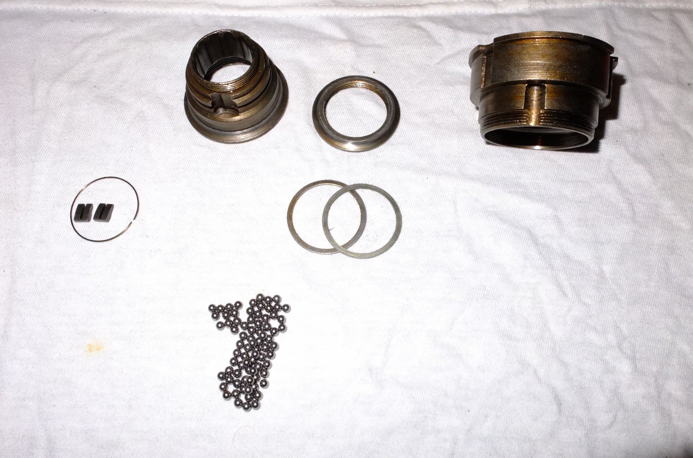

ich hatte guten Erfolg mit Bremsenreiniger durchspülen, dann neu mit öl befüllen mit der Fliehkraft methode die schon zuvor erwähnt wurde. Vor Zerlegen hab ich noch zuviel Respekt.Vielen Dank!
Genau das ist passiert, die Sperrklinken rasten mal, mal nicht!
Ok, werde das Teil heute Nacht in Schmieröl baden!![]()
In einen Freilauf kommt kein Fett , dann kleben die Klinke und du hast so richtig "Freilauf" in beide Richtungen .Hmmm...es haben sich doch Probleme eingestellt.
Der Freilauf rastet nicht mehr verläßlich ein!
Außerdem schreit er plötzlich nach Fett.
War wohl doch eine zu intensive Kriechöldusche?!
Wie öffnet man denn die Stirnlochverschraubung am Atom77 bzgl. Schraubrichtung?
Etwa Linksgewinde, da auch Löcher auf der Rückseite zum Gegenhalten?!

Ich würde sicherheitshalber bei solchen Operationen einen Pizzakarton oder vergleichbares als OP-Tisch nutzen. Die Ladung Schrotkugeln dürfte nicht gerade einfach aufzulesen sein. Zumindest ich kenne mich in der Beziehung und arbeite bei Kleinkram gerne in Wannen.In einen Freilauf kommt kein Fett , dann kleben die Klinke und du hast so richtig "Freilauf" in beide Richtungen .
Mach die Kränze runter und wasche den kpl. Freilauf in Benzin / Petroleum oder so mal aus , da ist einfach Dreck drin , festgebacken , und das hast du mit dem Öl angelöst , ganz in Lösungsmittel das Ding und auch drehn die Mechanik , dann kommt die Suppe da raus .
Das Ding mit den 2 Löchern vorne hat immer Linksgewinde , und das ist kein Verschluss sonder das äussere Freilauflager , dahinter sind dutzende kleine Lagerkugeln , Federchen und eben die Klinke die dir dann entgegenkommen ( siehe Bild ) die Löcher von der Innenseite sind nur die Durchgebohrten Löcher für die Klinke .
Überleg dir das genau ob du den Freilauf wirklich auf machen willst ....
So ein Schraubkranz ist kein Hexenwerk - @Flat Eric hatt ja schon die Bilder eines offenen gezeigt.
Ich lege meine Schraubkränze in Diesel ein lasse den Diesel wieder rausrinnen und spüle sie mit Nähmaschinenöl durch.
Wenn Du ihn öffnest ist es sinnvoll das er unten vollflächig aufliegt und die Kugeln oben mit einem Magneten entnimmst. Dann hebst Du ihn auf und hältst von unten den Freilaufkörper. Am besten in einer großen Schüssel das Ganze ablegen und den Kranzkörper nach oben abnehmen. Nun purzeln Kugeln zwei Sperrklinken und zwei Messingbleche welche als Federn fungieren heraus.
Das einzige Problem beim Zusammenbau ist die Speerklinken wieder rein zu bekommen. Aber das geht sogar mit Fingern und Schraubendreher, die hinteren Kugeln vorher mit einem Fettfilm eingeklebt vorausgesetzt. Dann wieder umdrehen, Kugeln und Distanzringe rein, Deckel raufdrehen und zuklopfen.
