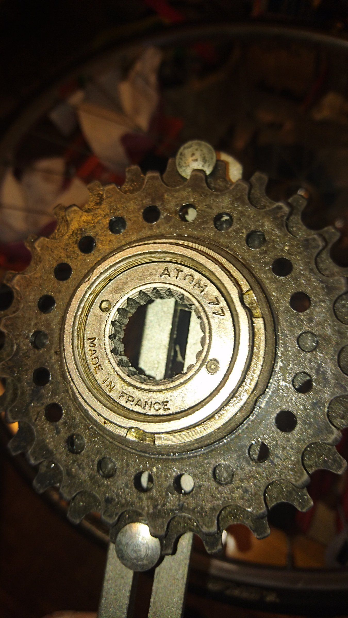

Bevor ich wieder einen Zahn abbreche...
Die beiden großen Ritzel beim Atom 77 Schraubkranz, haben:
  1. welche Schraubrichtung?
  2. nach vorne oder hinten
Danke und Gruß
So wie es ausschaut mit dem Bund davor sind die mit Linksgewinde drauf , genau wie Regina Extra uralt .
Von vorne aufschrauben geht ja nicht ( wg. dem Bund davor ) und dann müsste auf der Rückseite ja ein Bund da sein .

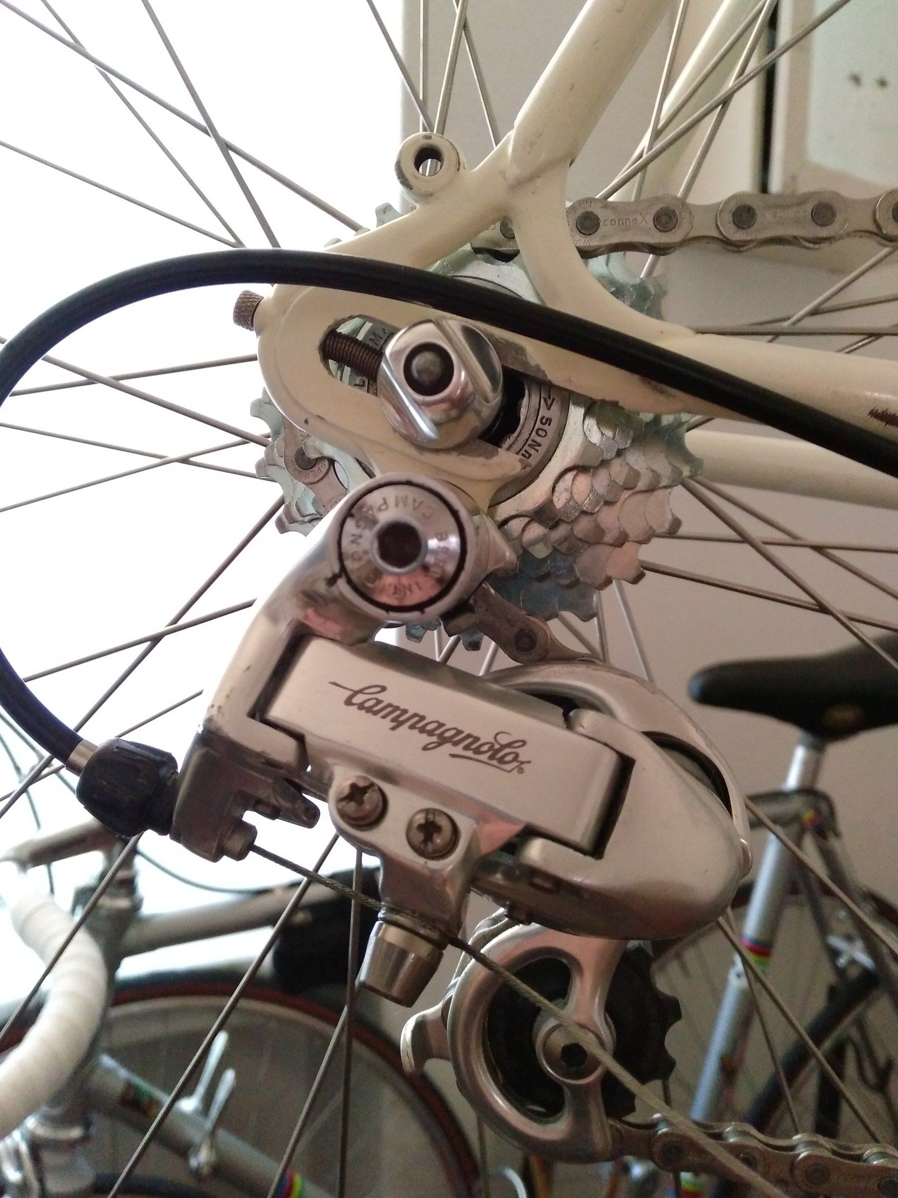

Habe folgendes Problem: Der Schalthebel schaltet nicht gerastert. Auch rutscht das Schaltwerk vom größten Ritzel runter. Der Schalthebel hält das SW also nicht in Position. Die Knebelschraube ist knallfest angezogen.
Vielen Dank für eure Hilfe!
Anhang anzeigen 418381 Anhang anzeigen 418383
Was nimmst Du auch für neumodischen Kram? Häng eine vernünftige Simplex Schaltung dran und alles wird gut :D

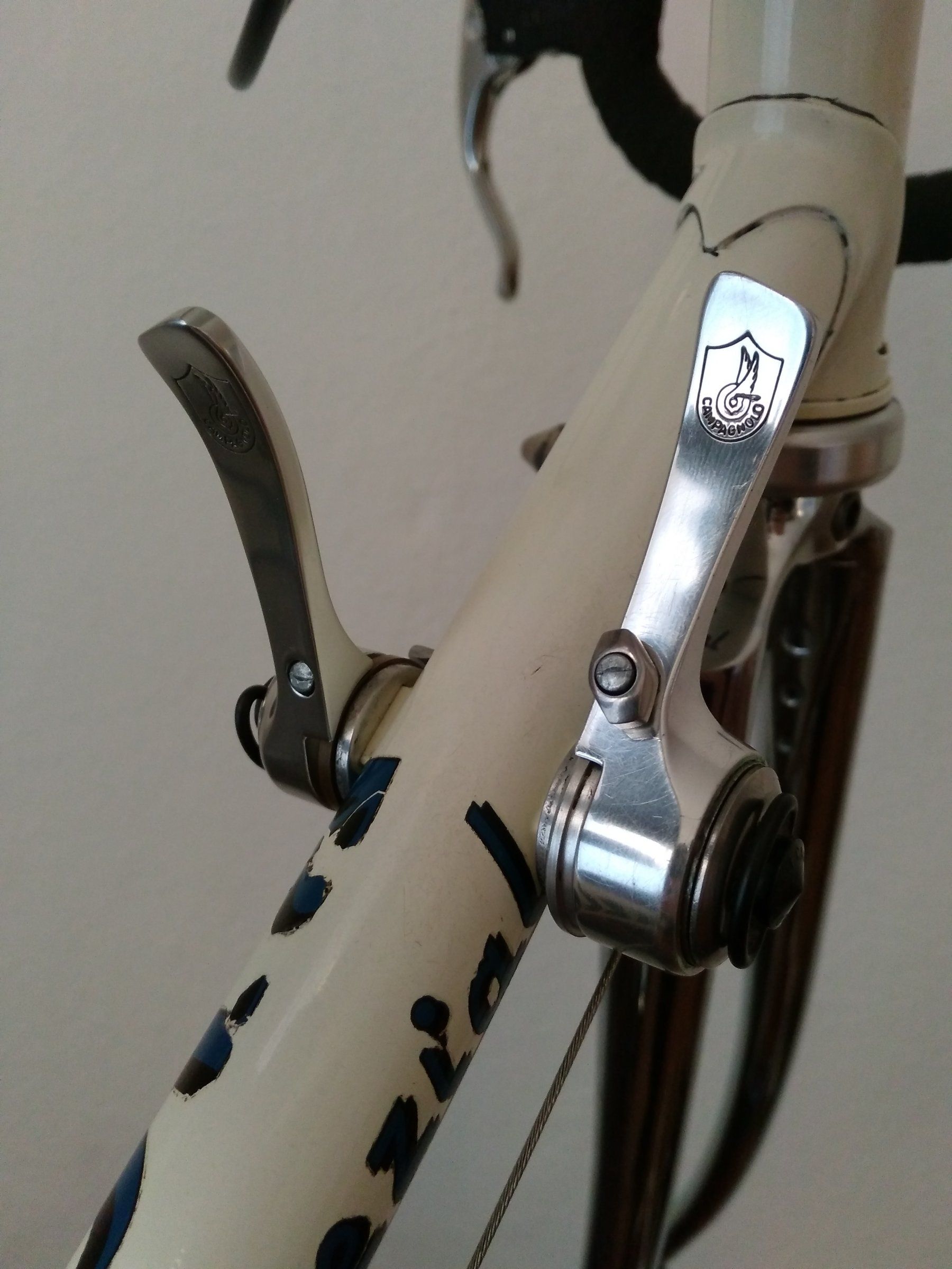

Die Schalthebel sind 8 fach gerastet.
Wenn Deiner ausrastet.....äh nicht gerastet schaltet, fehlt innen was oder es ist was kaputt.
Da die Raststufe den Gang hält wird dat Ding wohl ohne die Stufen frei drehen.
Mach mal auf und zeig die Baustelle.

So sieht das aus.

Du hast den Stein angestoßen. Beim öffnen des Hebels habe ich gesehen dass die erste Unterlegscheibe verkehrt herum drin war. Somit hatte der Hebel etwas Luft und konnte sich leicht nach links verschieben. Damit ist er aus den Nuten rausgesprungen. Jetzt passt es, schaltet wunderbar durch. Campa ist einfach wunderbar. :confused:
Trotzdem Danke für deine Meldung!!! :)
P.S. Wozu ist dieser kleine Drehnippel auf dem Hebel???
Beim Drehen nimmt oder gibt er ein wenig Zug. Warum???:idee:
Feineinstellung der Rasterung beim Fahren.
Früher haben sich die Züge noch etwas gedehnt, das konnte man hier ausgleichen ohne anzuhalten.
