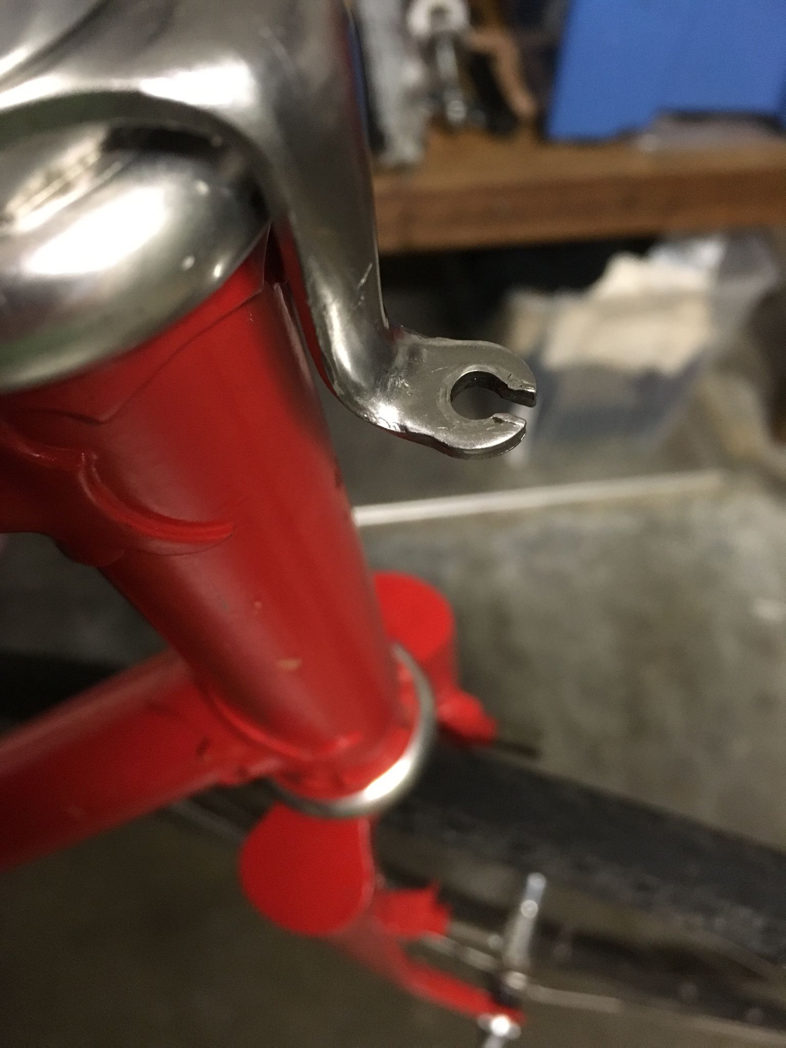

Fuck!
Mit is ne Schraube im Ausfaller abgebrochen... genau so, dass das komplette Gewinde im ausfaller verseckt is.
Sprich der Schraubenrest is genau so lang wie des Gewinde im Ausfaller.
Keine Angriffsfläche da :(
Tipps???
Fuck!
Tipps???
Andere Seite anpassen? :D
Eigentlich brauchste die ja nicht wirklich, aber blöd isses natürlich. Bekommst Du einen winzigen Schlitz reingedremelt?
... Bekommst Du einen winzigen Schlitz reingedremelt?
Ich habe das mit dem Schlitz auch mal probiert. Leider war die Schraube festgegammelt und letztendlich auch zu weich, um gegen den Schraubendreher zu bestehen. Ich habe (sehr umständlich) die oberste Lage entfernt. Der Rest ist heute noch im (Stadtrad)Rahmen. :oops:

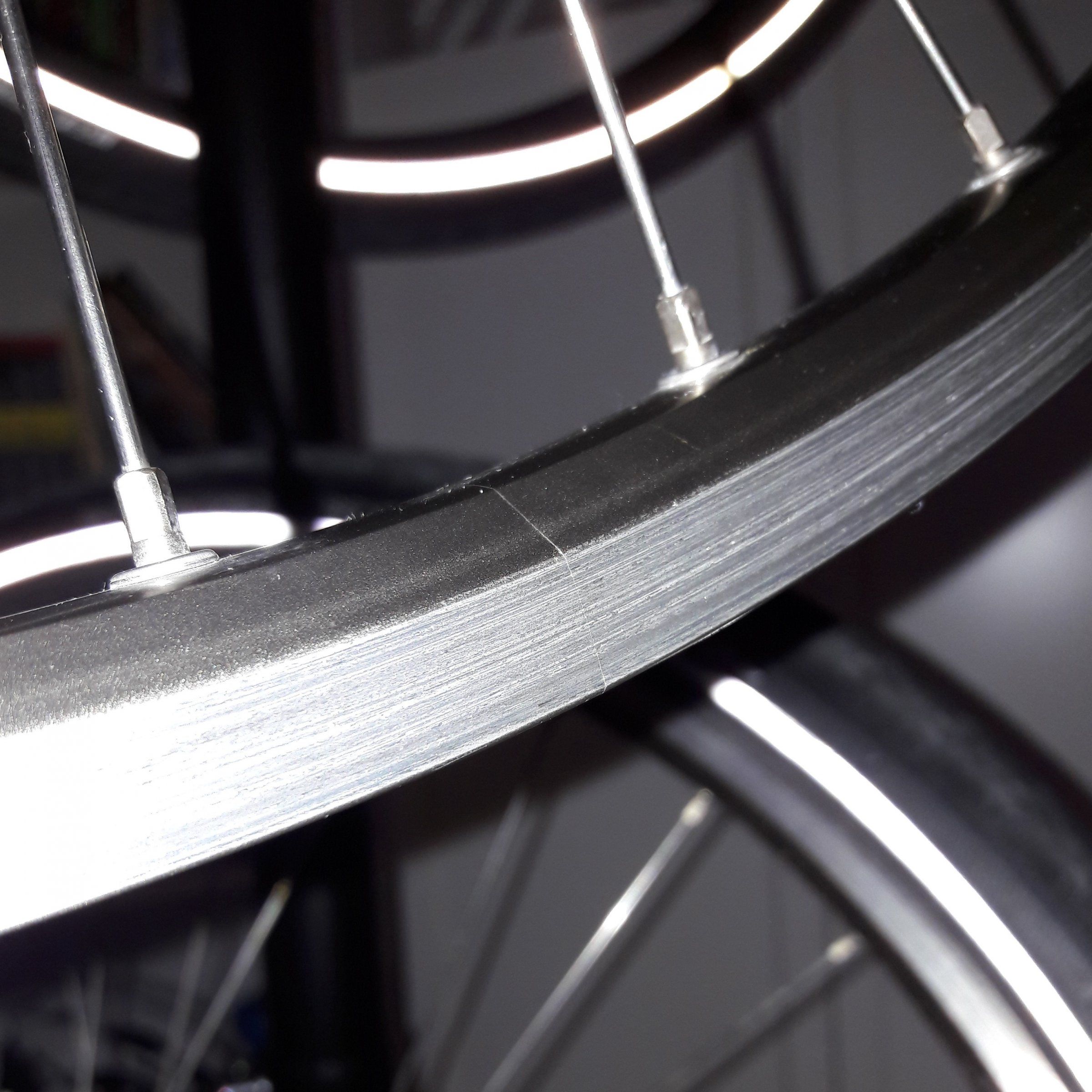

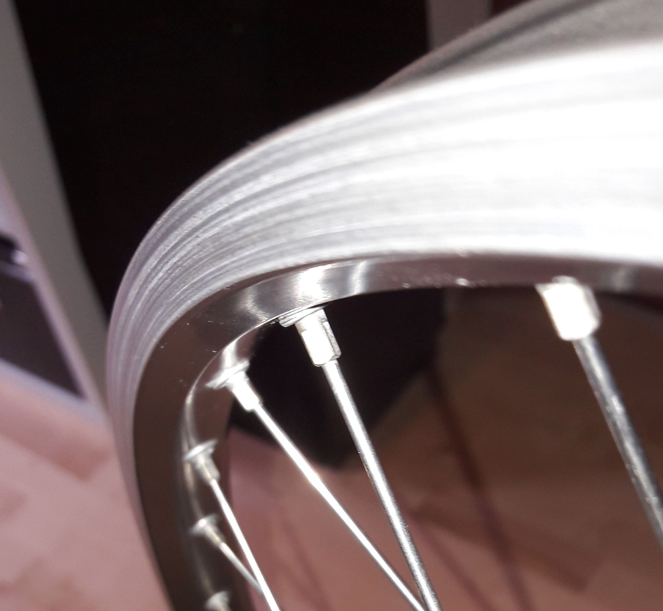

Servus Leute, ich hätte mal 'ne Frage zum Thema durchgebremste Felgenflanken. Bastle gerade so ein wenig an 'nem alten Trekkingrad rum und dachte eigentlich die ganze Zeit, dass ich dem Teil mal neue Laufräder spendieren muss, weil die Flanken schon übel aussehen. Jetzt habe ich die Räder aber mal ordentlich geputzt und dabei festgestellt, dass sie sich gar nicht so rau anfühlen. Vor allem aber finde ich es auffällig, wie gut der Felgenstoß noch zu sehen ist. Hab das Rad von 'ner Freundin geschenkt bekommen, die wiederum hat es aus dem Nachlass der Mutter => keine Ahnung wie viele km es runter hat.
Was meint ihr? Sind Alesa 6021 Felgen, nach kurzer Googelei scheinen die keinen Verschleißindikator zu haben. Mir wäre jetzt auch mit Reifen nicht aufgefallen, dass die sich irgendwie weiten würden.
Vielen lieben Dank schon mal :)
Fuck!
Tipps???
Kerndurchmesser ausbohren und den Rest per Gewindeschneider entfernen ist das einzige, was mir noch einfällt, viel Toleranz für Fehler ist aber nicht da. Wahrscheinlich wandert der Bohrer doch zu viel. Am besten einfach so lassen, auch wenn es ärgerlich ist.
Ja hab ich probiert - Bohrer wandert :(
Hab mich erstma damit abgefunden und bleibt so.
Der Rahmen kommt nä Jahr evtl zu nem Rahmenbauer, soll der sich was überlegen :)
Fuck!
Tipps???
Falls du das Schräublein mit M3 Gewinde meinst ....
ich lass die grundsätzlich weg , wozu braucht man die denn ?
Ausbohren von M3 Gewinde bedeutet ja einiges , frei Hand mit der Bohrmaschine da ein ca. 2,2mm Loch durchzubohren und nicht dabei das Ausfallenden zu vermurksen , also ich weiss nicht ich weiss nicht... ich würde das niemals wagen .
fehlt hier ne feinjustierschraube?
bekomm ich sowas einzeln oder besser gleich nen neuen kompletten gegenhalter kaufen?
