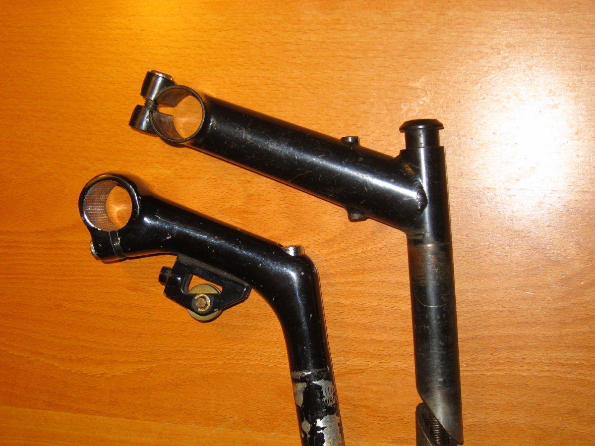

Bei RH 50 macht es doch kaum einen Unterschied, ob der Rüssel oben oder unten an der Gabel montiert wird. Ganz ohne Gegenhalter geht es mit Mini-V-Bremsen.Ach ja stimmt. Du hattest eine andere Gabel ... RH 50 habe ich nun genommen ... Scheint aber gut zu passen.
Ich weiß nicht, was ein "durchbohrter Vorbau" ist, oder wie Du darauf kommst, dass ich gar einen hätte. Ich meinte dieses Ding ...
Die Lösung mit dem durchbohrten Vorbau funktioniert aber schlecht mit am Lenker verlegten Bremszügen.Edit: Und dass es um Ahead geht hatte ich da noch nicht erfasst, da bleibt tatsächlich nur selber machen. Ist aber die beste Lösung für Cantis, weil alles andere weniger steif ist. Abgesehen von angegossenen Gegenhaltern an manchen Federgabeln.

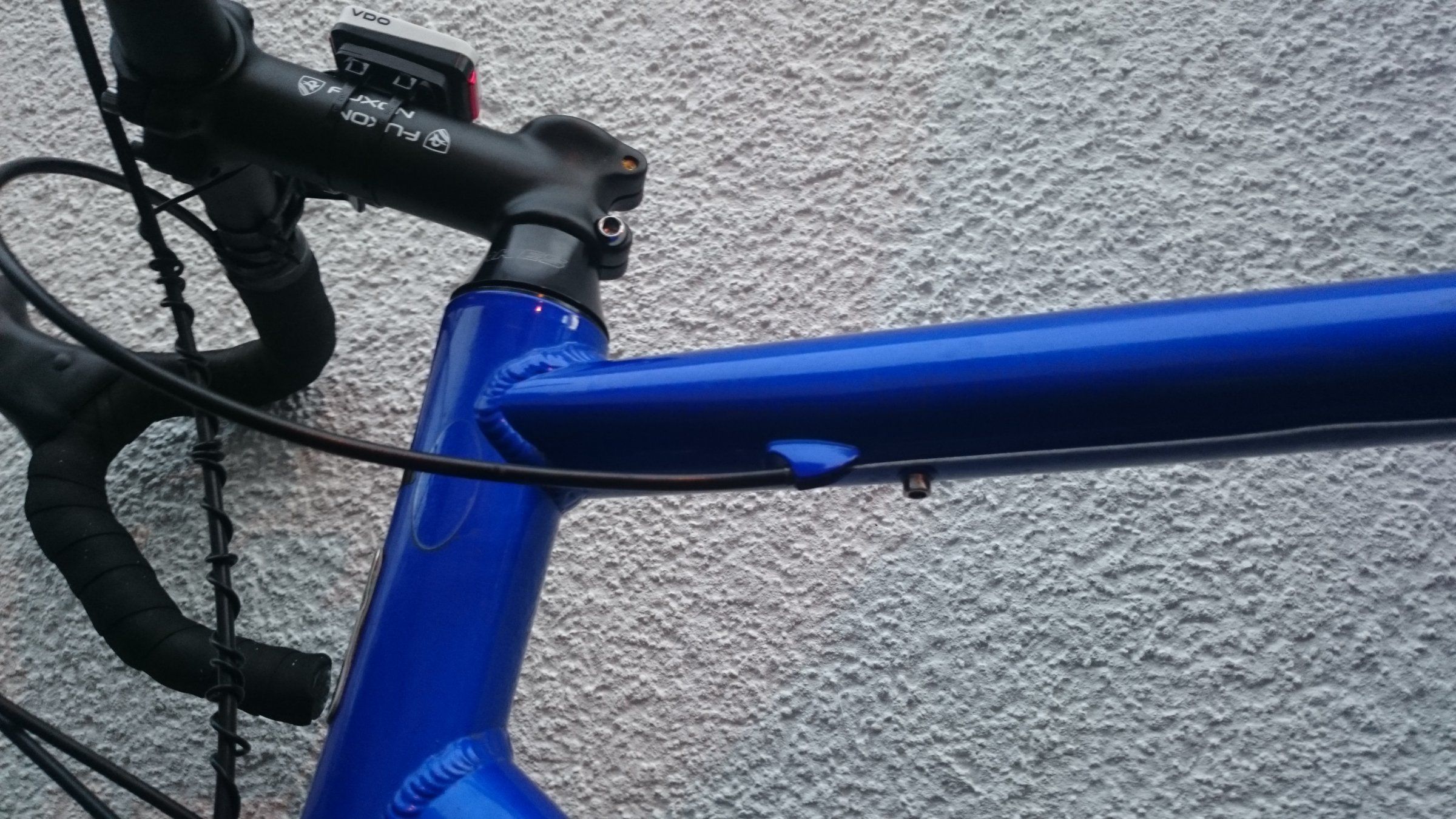

Hi, wer kann mir sagen, wofür die Schraube unten am Oberrohr gut ist?Anhang anzeigen 415090
Gefällt mir besser.Kondenzwasser Ablassschraube![]()
