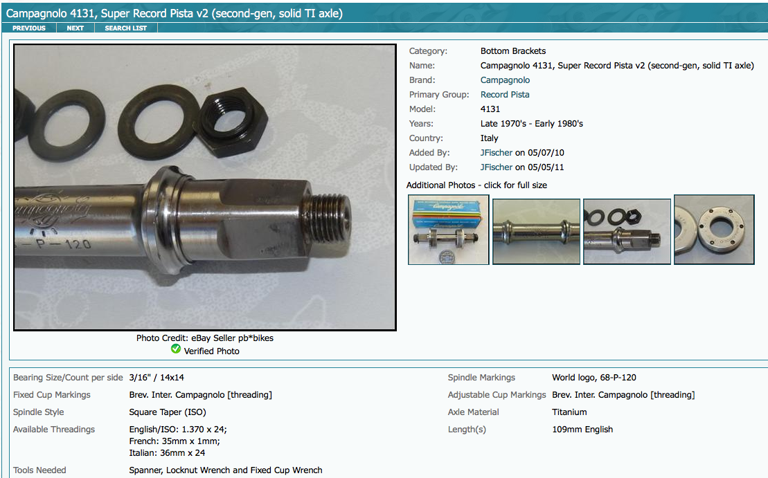

MOiiin, hab leider in der Suchfunktion nix dazu gefunden, sry falls es schon einmal Thema war :oops:
Es geht um dieses Tretlager, Super Record 2. Generation (Quelle:velobase.com),
bzw. ich bekomme die Kurbel nicht ab, da ich die Kurbelschraube nicht abbekomme bzw. ich bekomme den Kopf der Schraube ab aber nicht den Gewindestift aus dem Tretlager ^^ :crash:
Hat jemand bitte einen Tip :)
Danke euch!

Du hast die Mutter+Scheibe entfernt, jetzt kannst du den Abzieher ansetzen und die Kurbel abziehen, der Gewindestumpf ist fest an der Welle;).
DANKEE
...das hab ich auch versucht, ich hatte Angst, dass der Kurbelabzieher zu wenig Windungen im Gewinde der Kurbel hat. ist also unbegründet und nix mit Spezialwerkzeug?
