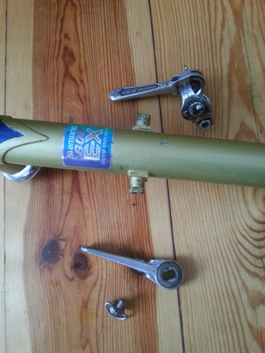

Das geht wohl grundsätzlich schon, neben den anderen Schrauben wäre aber sicherlich passende "Adapterscheiben" für die Optik nicht schlecht.Hallo!
Habe gerade mal ne Anfängerfrage:
Habe einen alten Viner Rahmen und möchte ihn mit einer Shimano 600 Arabesque Gruppe bestücken. Nun habe ich 600er Schalthebel mit Schelle, der Rahmen hat Anlötsockel.
Dachte ich mir: Ok, dann Hebel runter von der Schelle und ran an die Anlötsockel... Erste Erkenntnis: Schraube im Durchmesser zu klein.
Frage: Kann man das überhaupt so machen? Oder brauchte ich 600er Schalthebel für Anlötsockel? Oder nur ne andere Schraube??!
Merci und viele Grüße!
Max

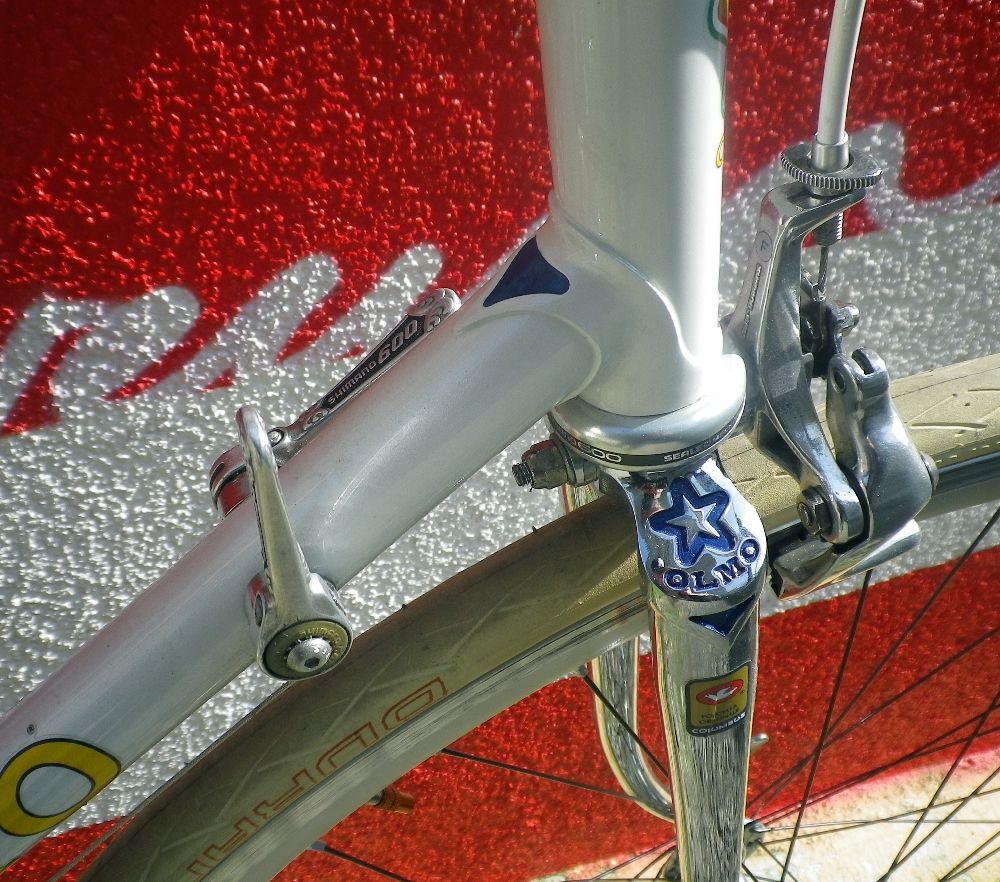

Zeig mal Fotos von der Zugführung.hallo freunde,
bin mit der komplettierung eines rades fertig.
alles ist schick, lediglich die schaltzüge sind auf dem weg zum tretlager sehr nahe am unterrohr des rahmens bzw. liegen dort auch auf. so krass habe ich das noch nicht gesehen.
was kann man tun, um mehr abstand zu schaffen? kleine gummiringe kenne ich, die ein wenig abstand zwischen zug und rahmen halten. gibt es noch andere möglichkeiten?
danke für infos und ideen
